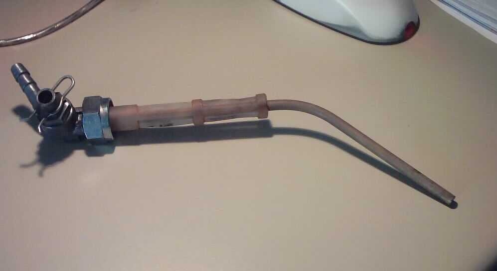

Hi, bei dem Benzinhahn der Automatik gibt es einen Trick, Du musst mit einem Draht hinter dem Knopf durch das Loch den Splint etwas verdrehen, dann geht der Knopf ganz leicht heraus, Anbei ein Bild des Benzinhahns wo Du den Splint gut erkennen kannst. Der hält ander geraden Seite, indem der in eine Rille der Knopfwelle fällt. Schraub in den Schlauch eine Schraube hinein und bind eine Kordel dran. Dann kannst Du beim Zusammenbau an der Kordel den Schlauch wieder hinein ziehen. Das gleiche gilt für den Benzinschlauch.
