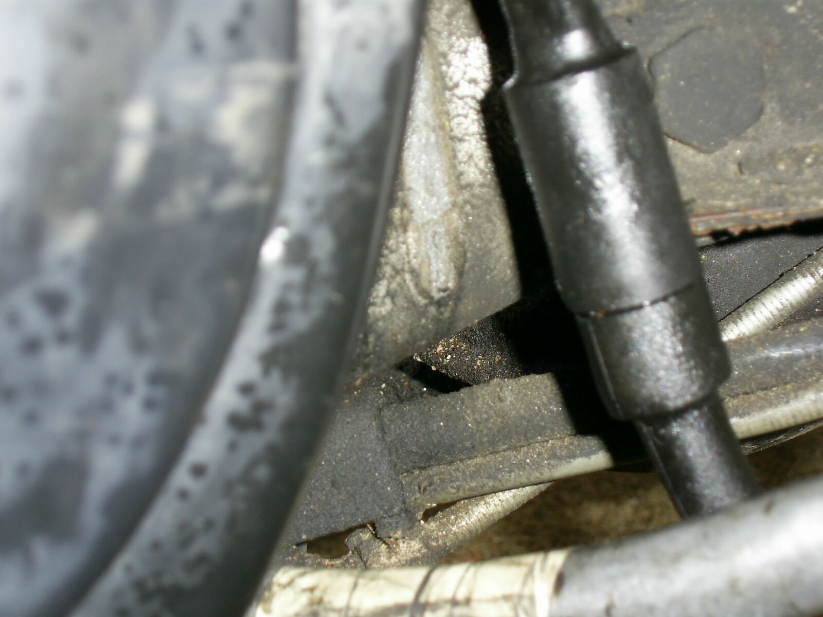

    Hallo
    Habe den Fehler gefunden! :thumbup:
    Der Verbindungsstecker vom der Lima zum Regler hatte teilweise Kontaktprobleme.(Siehe Foto)
    Da dieser mit einem Halter an den Motorblock gedrückt und dadurch auch warm wird war das wohl das Problem wenn der Motor ne weile lief!
    Habe die 3 Kontakte im Stecker gereinigt und etwas ausgerichtet und die Anschlüsse geprüft
    Jetzt ist alles OK :thumbup: 8o
    Gruss Jesse
