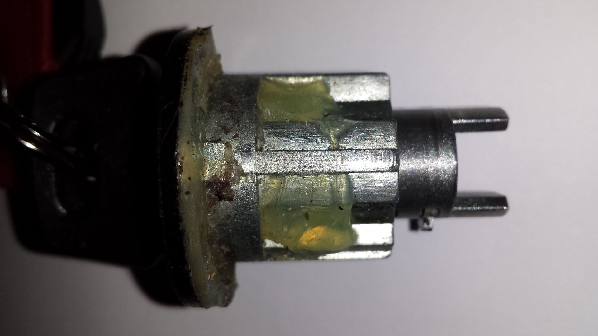

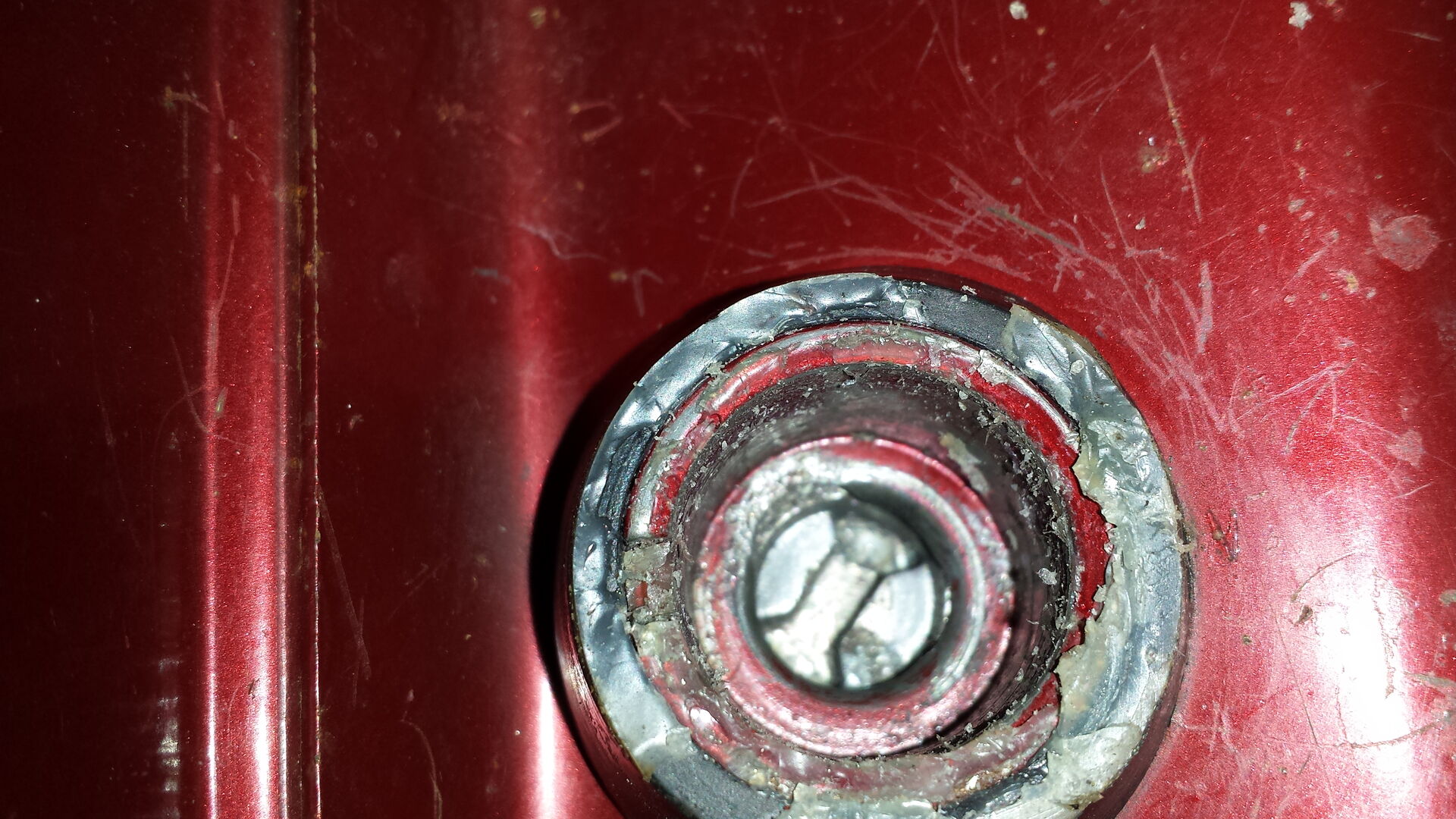

    Was fehlt an meinem Zündschloss - bisher wurden Zündschloss und der Schlosskörper nur von der Gummitülle und Silikon in der Aufnahme im Rahmen gehalten.
    Wenn man das ganz richtig eingefädelt hat und die Zapfen des Schlosses in die Aufnahmen eingreifen lässt sich der Schließriegel vom Lenkersperre und Zündschloss einwandfrei bedienen. Aber wenn das ganze beim abziehen des schlüssels ein wenig nach aussen rutscht geht die Fummeli von vorne los.....
    es muss doch eigentlich irgendwas fehlen was den Schlosskörper (für mich das Aluteil mit der Schwarzen Kst.stoff rosette) im der Aufnahme im rahmen fixiert ?!
    Bin aber in den einschlägigen Expl. zeichnungen bei den Händlern nicht wirklich drübergestoplert. Oder ist einkleben wirklich die richtige Lösung??
    Oder ist das Schloss das falsche? Das hat axial ein Spiel v. 4 mm bis das Sicherungsplättchen anschlägt.

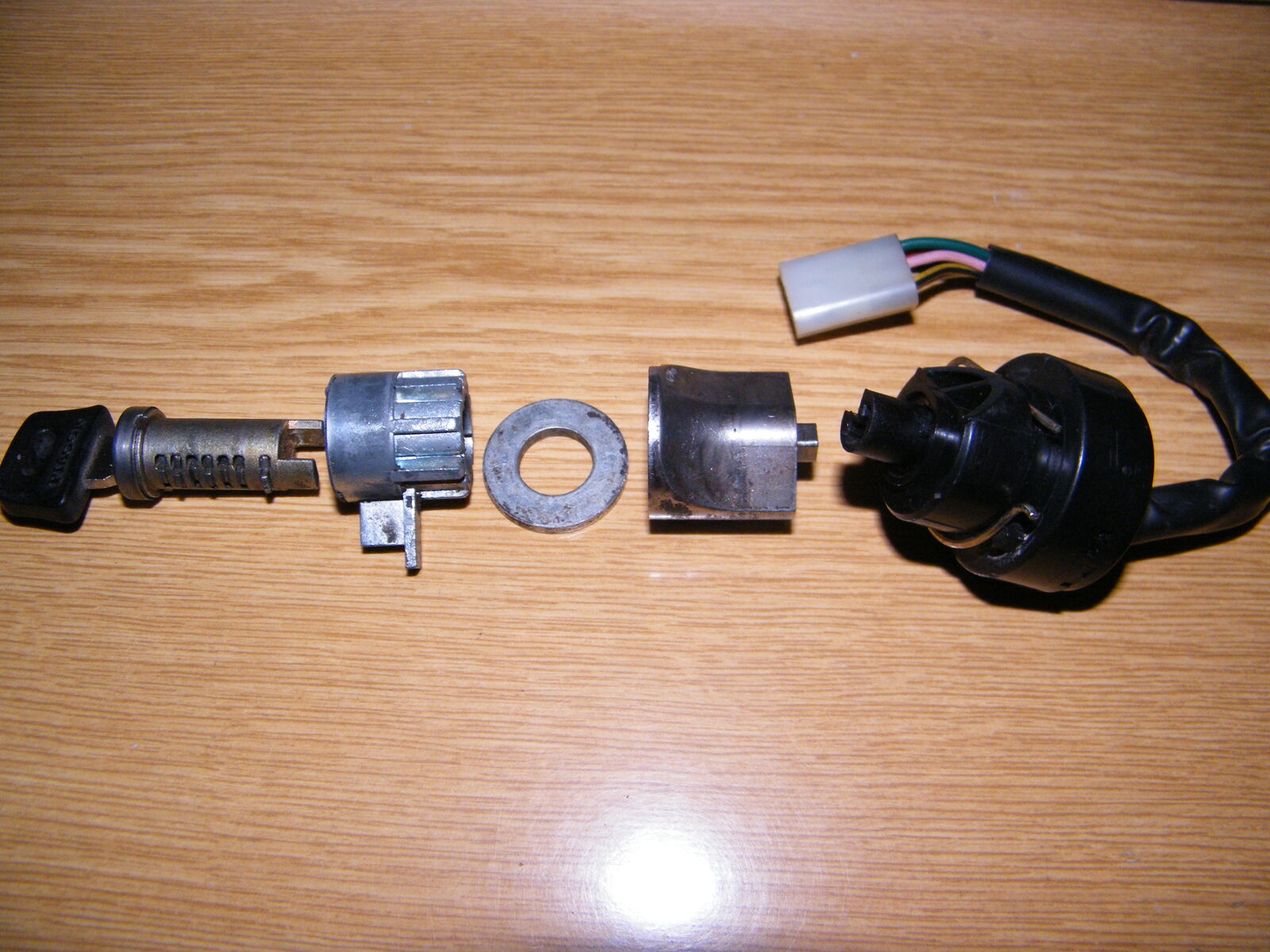

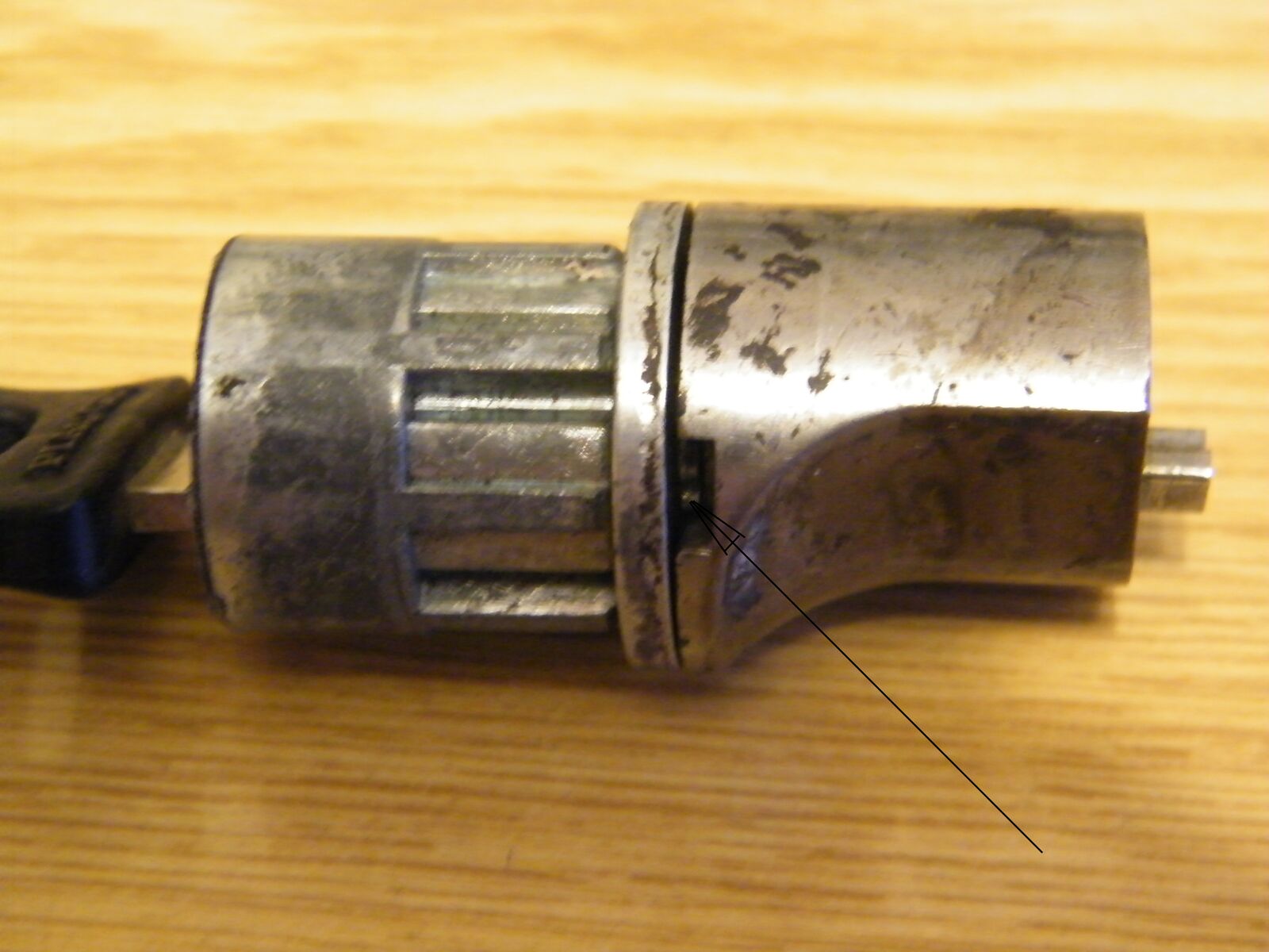

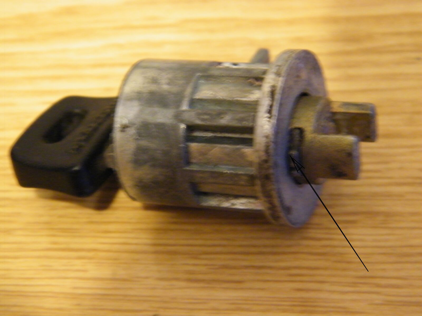

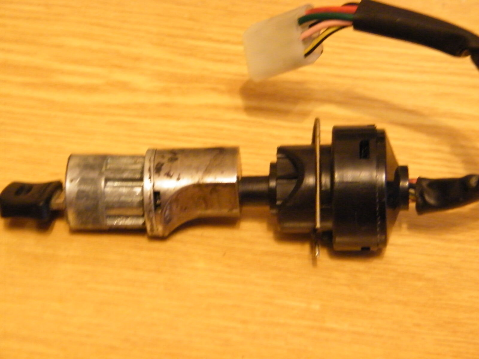

    hier habe ich zum besseren Verstehen ein Schloss (Cosa, ist genau so) auseinander genommen (siehe Bilder). Der Zylinder hat am unteren Ende eine Nase mit Feder innen; also zum Reindrücken. Der Zylinder wird mit dieser Nase an einer Nut der Aluhülle hineingeschoben, rutscht an der schrägen Nut entlang, drückt sich zusammen und kommt am Ende der Aluhülle herausgeflutscht. Dann kommt der Ring darauf (Nase hereindrücken u. Ring hineinschieben). Im Schlossriegel ist eine Nut. Durch diese Nut (im festgeschweissten Rohr unten ist auch eine kleine Öffnung) wird ein kleiner Schraubendreher gesteckt, um die Nase einzudrücken und den Zylinder mit Schlüssel zu demontieren.
    Mit ein bischen Fingerspitzengefühl schaffst Du das, gewusst wie !

    die nase muss hinter das eisendingsda was noch im loch steckt.
    das schloss halb raus ( da gibts ne einführposition ) ( :D ) dann erst den träger auf anschlag und dann das eigentliche schloss reindrücken
