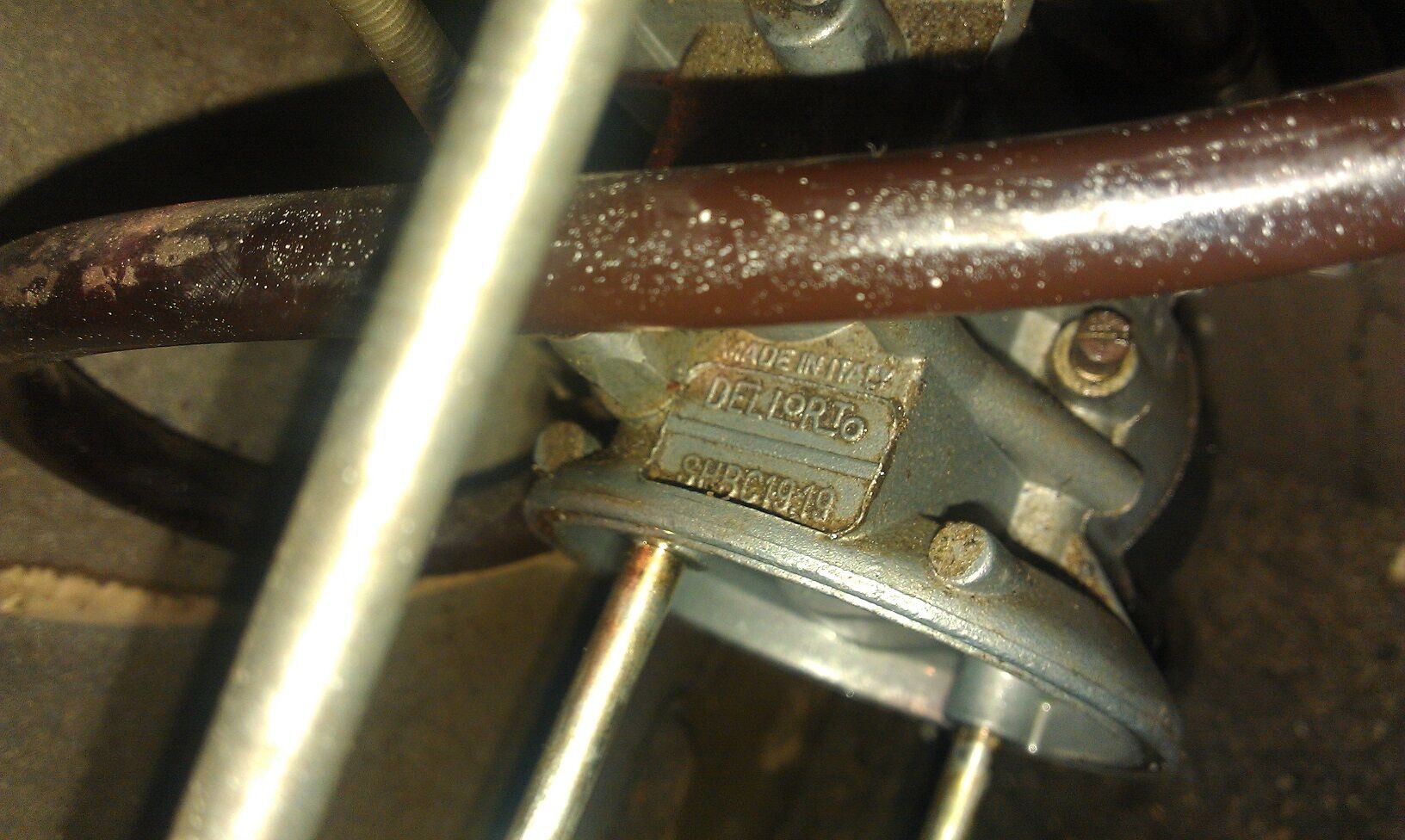

    meine vespa wurde vor vielen jahren in italien umgerüstet, ich weiss nicht was für teile drin sind... ?(
    kann mich erinnern das 90ziger teile eingebaut sind, hab heute bissi geschaut und konnte nur feststellen das ein dellorto shbc 19.19 verbaut ist. Der Zylinder ist auch anders nur weiss ich nicht was für einer...
    Mein polini auspuff ist zu auffällig und laut, ein original auspuff nimmt wahrscheinlich viel leistung weg und die vespa läuft bestimmt nicht flüssig.

    • October 24, 2013 at 15:19
    Bevor hier jetzt großartig die Glaskugel bemüht wird solltest du mal rausfinden was alles verbaut wurde/ist
    wen da bis dato nichts mehr gemacht wurde ist da sowieso ein großes Motorservice fällig

    • October 24, 2013 at 15:53
    Muss noch einen Vertrauenswürdigen mechaniker suchen..
    Nicht von thema abweichen :)
    Sieht wohl nach einen PIAGGIO Banane aus

    • October 24, 2013 at 16:05
    Da machste nix mit falsch.

    • October 30, 2013 at 12:01
    Moin!
    Steht auf den zylinderfuß irgendeine angabe?
    Piaggio,DR,Malossi,polinski...
