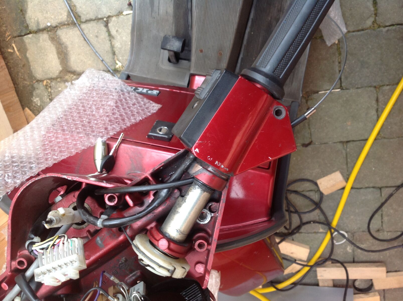

  • Hi alle,
    habe eine 88er PK50 XL. Diese Woche ist mir der Seilzug für die Kupplung gerissen (Gott sei dank daheim). Kein Problem, dache ich mir, hab ja einiges an Ersatzteilen zuhause, da ich im Winter eh eine komplett Restauration vor hatte. Nachdem ich den Bowdenzug durch den Rahmen gezogen hatte stellte ich fest, dass die Hülle, welche ja als Anschlag gegen den Kupplungshebel dienen sollte, einfach mit dem Kupplungshebel mitgeht. Die Hülle ist zu dünn, d.h. Seilzug und Hülle bewegen sich synchron beim betätigen des Hebels.
    Der kokale Zweiradhändler, mit großer Vespa Abteilung, hat auch nur die dünnen Bowdenzüge (angeblich die originalen Ersatzteile). Gibt es die dicken nicht mehr, oder habt ihr Tips? Vielleicht montiere ich was falsch?
    Mir fällt nur die Notlösung mit einer Beilagscheibe ein, aber das ist ja schon ein wenig Pfusch.....
    Thx
    Mark

  • nein
    bei ner pksitzen für die schaltung kunstoffmuffen im gussteil des lenkers. (xl2 hat kunstoffeinsätze in den tiefziehteil)
    die kupplungs und bremshüllen werden durch solche endstücke gehalten, die meist auf dem zug (original) direkt aufgesetzt sind. allerdings ohne die nase.
    ein workaround für die diesbezüglich mangelnde ersatzteilversorgung ist die nutzung einer solchen pimmelhülse durch wegschleifen des pimmels :)
    wenn ich das problem jetzt noch missverstanden haben sollte, bitte ich um fotos.

  • So, war gerade in der Werkstatt und habe versucht vom alten Bowdenzug den Nippel zu entfernen. Mit Hilfe einer 3.5mm Holzschraube habe ich die Hülle aus dem Pimmel gezogen. Jetzt kann ich morgen, bei mehr Licht die Vespe wieder fahrtüchtig machen. Juhu, thx an alle! :thumbup:
