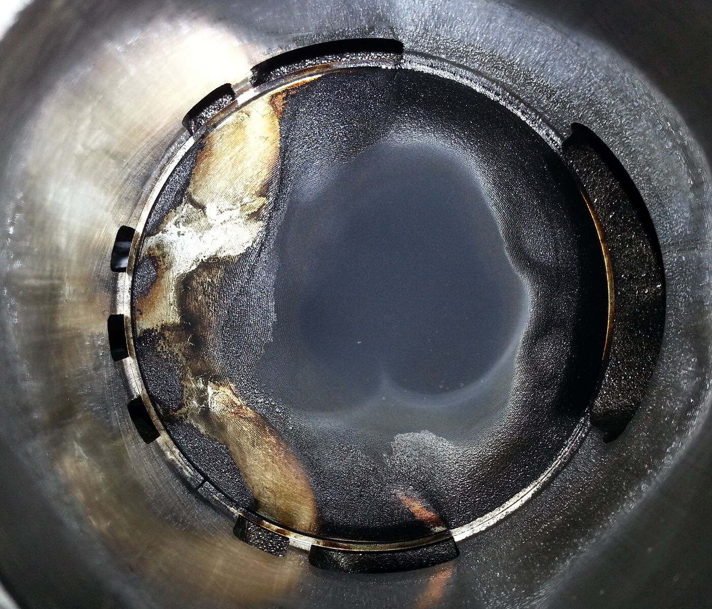

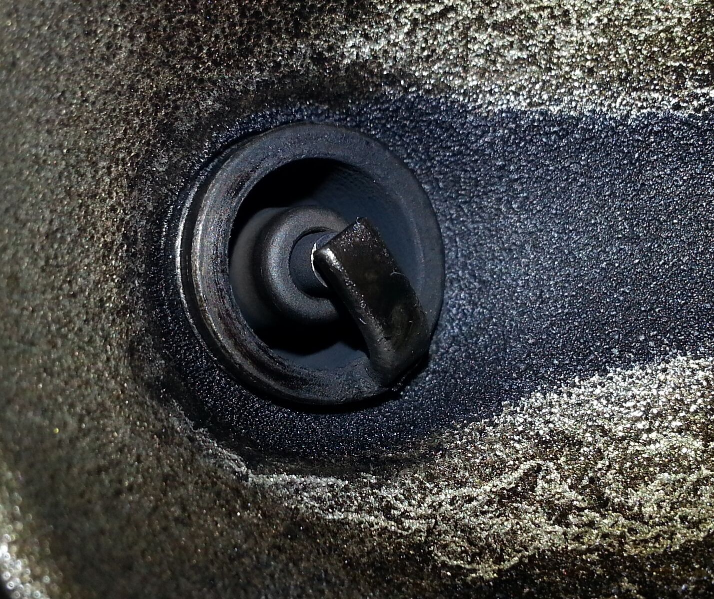

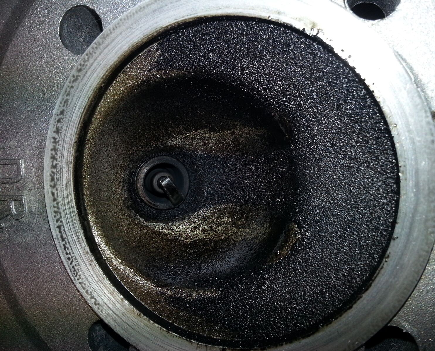

    Meine P80X will sich einfach nicht so richtig Abstimmen lassen, die läuft viel zu fett!
    Setup:
    DR 135, SI 20 20 D (160/BE3/102, 140/52, Gemischschraube 1,5 Umdrehungen), ca. Zündzeitpunkt IT Markierung, Gemisch Benzin/Öl 1:50 (Castrol Vollsynth.)
    Die ZK war immer schon schwarz und meist nass, mir erschien es beim öffnen des Zylindes jedoch recht heftig. (Bilder im Anhang!)
    Ich nöchte nicht ohne dem Rat von einem "DR Abstimmprofi" die HD verkleinern oder weniger Öl fahren!
    Hat jemand ne Idee was da los ist?

  • Hallo Klaus,
    ein DR135 sollte mit einer 102er HD nicht so aussehen. Miss die HD bitte nach.

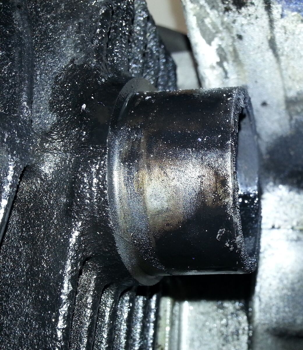

    Mit dem Foto wollte ich nur noch verdeutlichen, dass es selbst am Krümmer "sifft" ohne Ende.
    Auch nach einer Vollgasfahrt ist die ZK schwarz!
