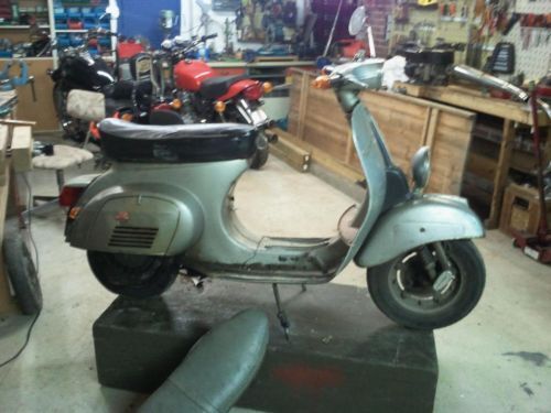

    Hallo in die Runde,
    mich hat eine Vespa V50 N gefunden.
    Die Dame steht in der Nähe und sucht jetzt einen neuen Liebhaber.
    Zu den Eckdaten:
    V 50 N (eckiger Scheinwerfer)
    BJ 1972
    mit Papieren und Schlüssel
    wohl im O-Lack aber schon etwas mitgenommen
    Motor läuft
    Ich möchte sie mir morgen mal ansehen und daher meine Fragen:
    Auf was muss ich bei der V50 N achten?
    Was darf ein "Restaurierungsobjekt" kosten?
    Danke für Eure Hilfe,
    Gruß Janus
    PS: Ich hoffe das anhängen des Bildes hat geklappt, auch wenn die Qualität schlecht ist.
      • 34.47 kB
      • 500 × 375
      • 380
    2,591
    62,126
    11,831
    • October 22, 2013 at 14:42
    Laufender Motor, Papiere und Schlüssel vorhanden und O-Lack. Wenn keine Durchrostungen und/oder Unfallschäden da sind würde ich € 900.-- +/- für reell halten. Ob du ihn dafür kriegst ist eine andere Frage.
    Achten solltest du auf eine Welle im Schild und ob der Roller geradeaus läuft. Dann Elektrik testen, Trittblech von unten kontrollieren, hintere Stoßdämpfaufnahme. Eben was man so kontrolliert.
    • October 22, 2013 at 15:18
    Bei dem Farbton bin ich mir nicht sicher, ob es ihn 1972 als O-Lack an deutschen Modellen gab. Das solltest du bei Besichtigung genau prüfen. Wenn du die hintere Federbeinaufnahme unter dem Tank besichtigst, solltest du erkennen können, ob unter dem silber noch Reste anderer Farbe zu sehen sind.

    Hi, also wenn das man nich die Kiste aus Wilster ist, vergiss die, das ne elestart ;) Hab mir die schon vor geraumer Zeit angeschaut ... Sollte ich mich irren dann hab ich nix gesagt ...

    Also, wenn es die Kiste ist die ich meine (wovon ich jetzt ausgehe, da von dir kein Wiederspruch kam) würde ich persönlich die finger davon lassen (meine Meinung), da:
    1tens Batterie Ausgelaufen ist und die ganze Backe zerfressen hat
    2tens du die Kiste mehr schweissen und neues Blech verarbeiten muss als dir lieb ist
    3tens hat die überall Beulen, Dellen und Knicke
    4tens lässt sie sich nur noch anschieben
    und zu guter letzt sollte die Zündung ne Macke haben oder komplett kaputt gehen kannst du Ersatzteile dafür vergessen, d.h. du musst dir dann wohl oder übel gleich nen Kickstartermotor kaufen :thumbdown:
    Soweit ich weiß will der Typ definitiv 800 € dafür haben und der Zustand im ganzen ist mehr als übel, aber wenn du bereit bist ne menge Zeit und Kohle zu versenken kann man sich die auch kaufen, jedem wie er beliebt :whistling:
    Editho Borletti sagt: Die müsste das sein und glaub mir das sind nur die besseren Bilder die er da reingestellt hat :rolleyes:

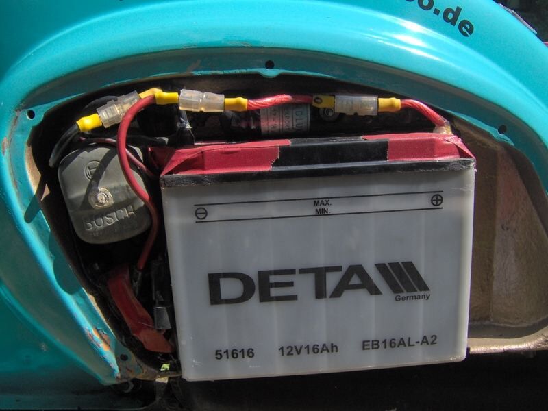

    Ich nehme dann mal an, dass die Klappe auf der linken Seite zur Batterie führt. Verstehe ich das richtig?
  • hosch
    181
    2,556
    463
    • October 23, 2013 at 16:34
    Japp, auf der Linken seite im vorderen Bereich des Fachs ist sie in der Regel angebracht...kommt dann natürlich immer besonders gut wenn sonne Kiste lange steht und Batteriesäure verteilt :pinch:
    Editho sagt: hier anbei mal n Pic einer gleichen Serie, ist schon n Brocken

    • October 23, 2013 at 17:57
    Tja Hosch da lagst Du Goldrichtig, es war die in Wilster / Kleve.
    Hatte den Termin abgemacht und wolllte sie mir zumindest noch ansehen ...
    Ist aber wirklich nichts!!
    Preislich würde er sich aber mittlerweile schon etwas bewegen. Er hat wohl auch festgestellt, das die Mühle nicht so ohne Weiteres unter das Volk zu bringen ist.
    Nun, es sollte nicht sein. So what!
