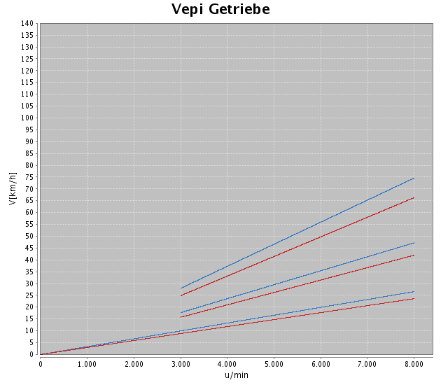

    • October 25, 2013 at 10:59
    3,72 is ne Möglichkeit, bei 3 gang würd ich persönlich aber lieber richtung 4,19 gehen:
    hier die beiden im Vergleich.
    kannst aber auch mal ander Kombinationen durchspielen auf meinem :thumbup:
