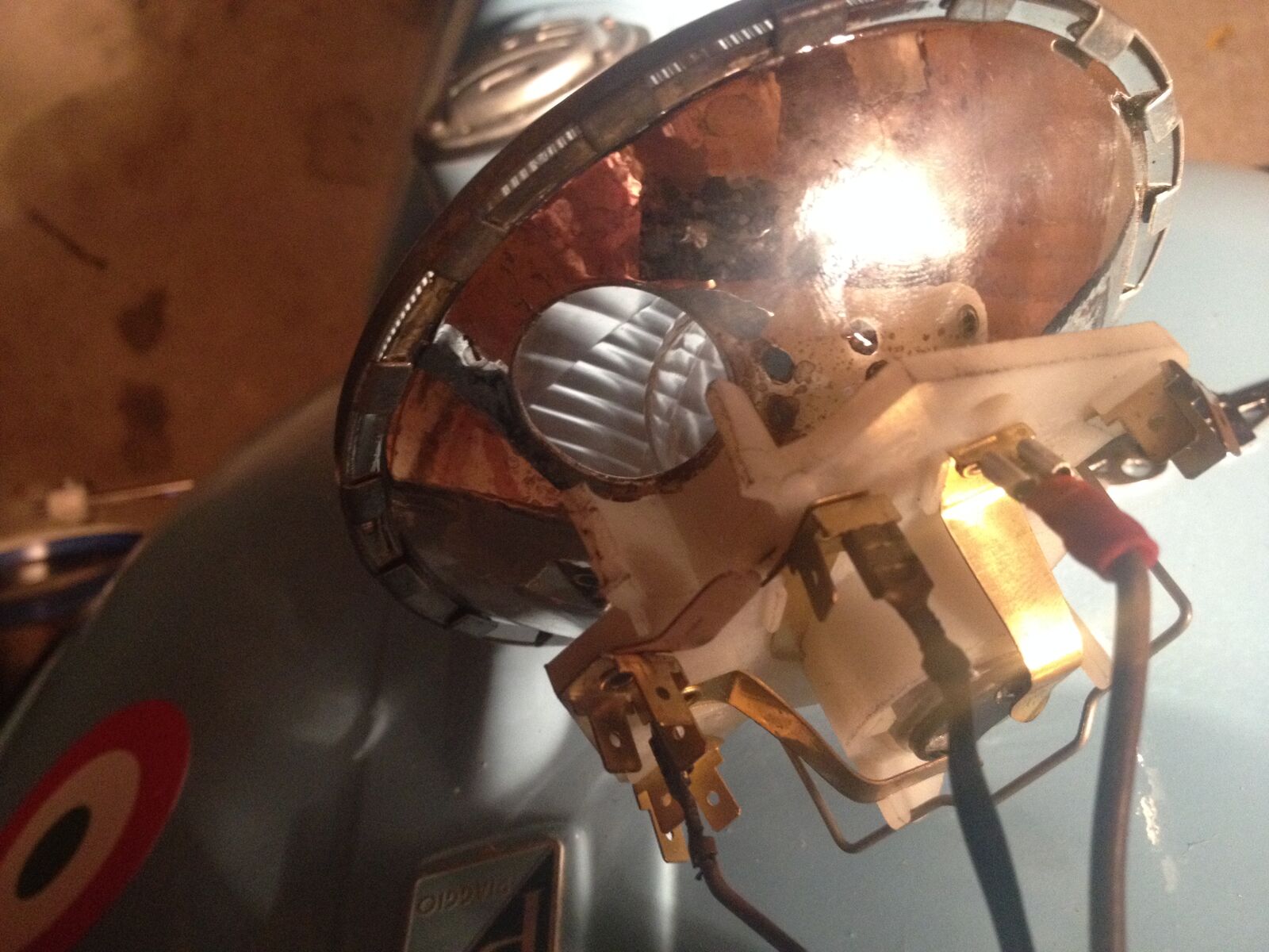

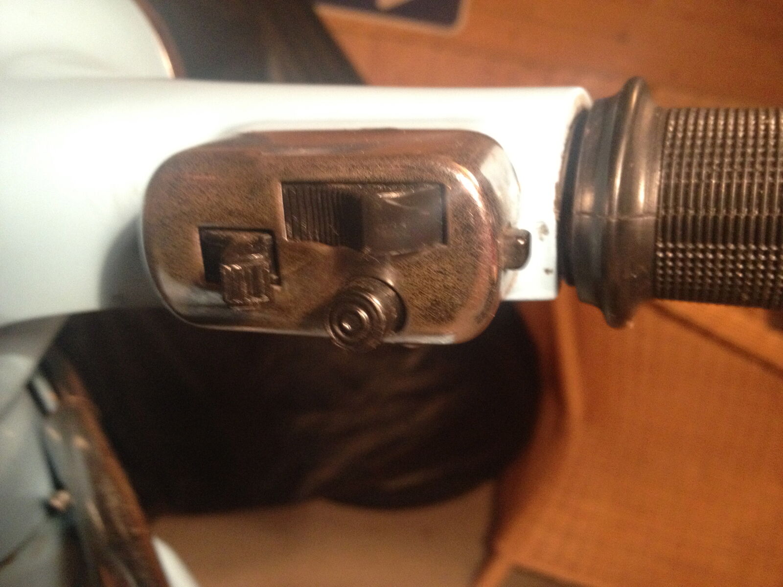

    was issn dein problem mit dem kabelbaum?
    Das geht schon im Scheinwerfer los. Da fehlt nicht nur eine Lampe, es kommt auch ein Kabel weniger an als auf den Schaltplänen zu erkennen und die Lampenfassung wurde "modifiziert", sprich halb abgeschnitten .
    Es sieht so aus, als sei der Innendurchmesser der Fassung im oberen Teil geringfügig geringer, so dass normale Lampen nicht weit genug eingeführt werden können. Da hat dann wohl jemand einfach halb abgekniffen.
    Ich frage mich dazu, welcher Lampensockel da original rein muß.
    Und der Schalter ist auch anders als auf den Darstellungen, die ich bisher gesehen habe. Der Killschalter liegt anders und der eine Hebel unten links scheint 3 Stellungen zu haben, nicht zwei.
    Ich frag mich, ob das generell die ersten 50er hatten, oder nur die aus Augsburg, oder ob in 50 Jahren einfach vieles gebastelt wurde.

    Wenn es sich nicht um nichtsichtbare Abweichungen handelt habe ich den gleichen Schalter. V50S ohne Bremslicht. Schaltplan hier.
  • Kaozeka
    89
    12
    150 T4, V50S °, 125 Nuova
    • October 27, 2013 at 10:19
    Das bringt jetzt ein wenig Licht . Aber dunkel ist folgendes:
    Da gibt es zwei Schaltpläne, einer mit Bremslicht (klassisches Rücklicht) und einer ohne mit Schwanenhals in der Abbildung, also deutsch.
    Meine 50S hat einen Schwanenhals in dem sich 2 Lampen befinden, eine Soffitte und eine Normale. Und der Scheinwerfer hat auch Fassungen für
    2 Lampen.
    Gab es sogar die wenigen deutschen Modelle mit zwei verschiedenen Kabelbäumen (Bremslicht) oder hat da jemand ganz wild gebastelt?
