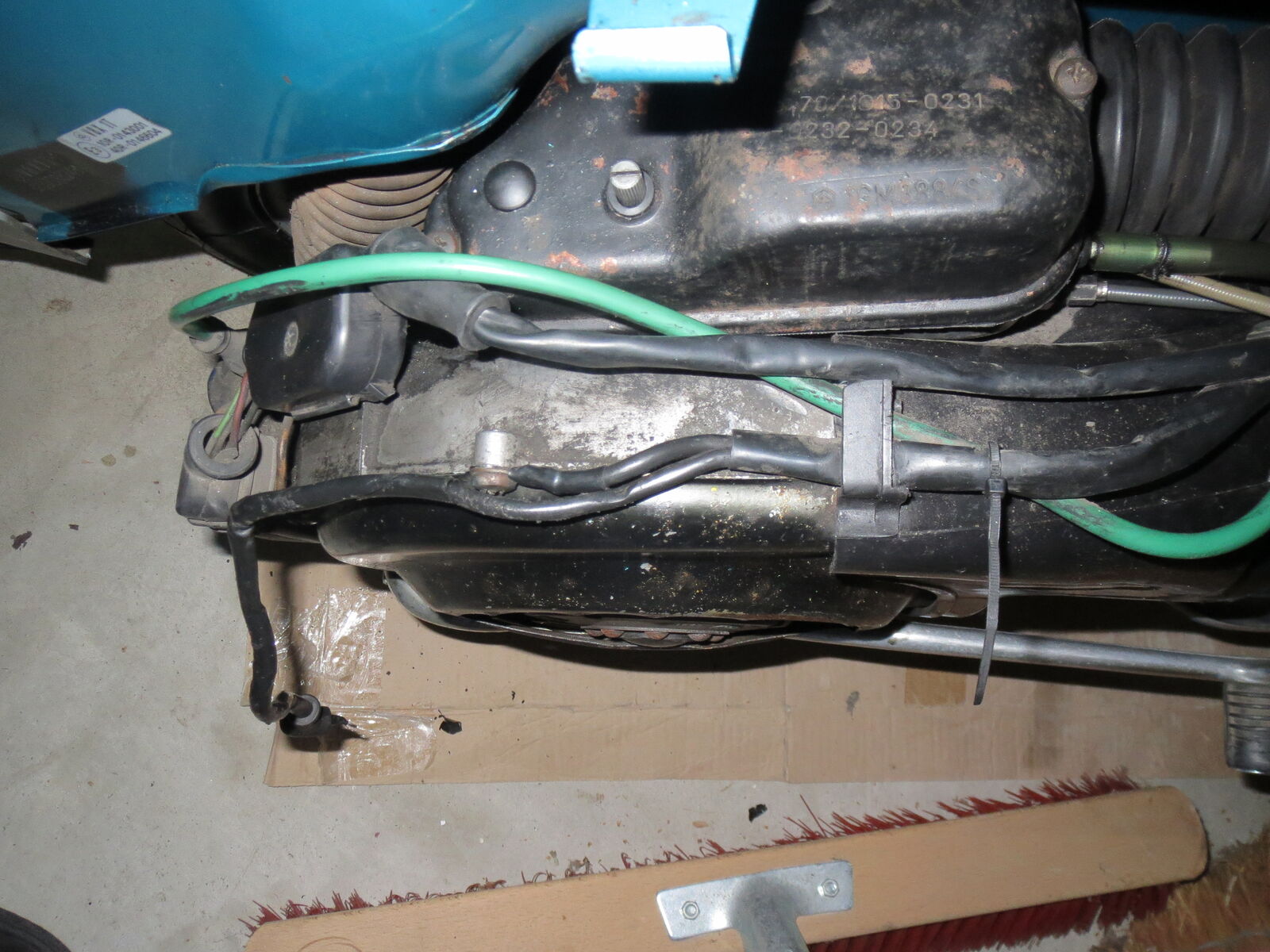

    Bin gerade beim Durchmessen des Kabelbaums (Schaltplan habe ich im Internet gefunden) und bin am Motor auf ein komisches, eingewickeltes nicht angescjlossenes dickes Kabel gestoßen. Es ist schwarz und könnte ein Massekabel sein. Könnte!? Ich habe ein Bild eingestellt. Kann mir jemand weiterhelfen? (Das Kabel hängt links unten am Motor, kommt aus dem Kabelbaum heraus)
    Viele Grüße Dieter

    Ist das Kabel vom Elestart.
    Kommt auf die Schraube drauf, welche aus dem Elestart rausschaut.

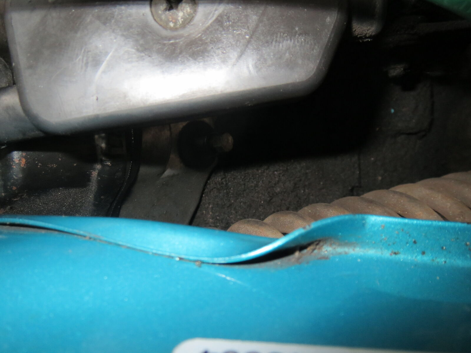

    das einzige was ich finden konnte wäre der "Zapfen" auf dem Foto. Ist das der Anschluß für den E-Starter?
    Viele Grüße
    Dieter

  • Svensen
    182
    7,277
    1,410
    24937 Flensburg, Deutschland
    Flensburger RC
    • November 22, 2013 at 16:57
    Irgendwie sieht es so aus, als ob du keinen Anlassermotor hast....
    [Blockierte Grafik: http://www.germanscooterforum.de/uploads/monthly_01_2009/post-23615-1231694472_thumb.jpg]
    Das müsste da sitzen wo du reinfotografiert hast.
    Am Besten kannst Du es schauen wenn du die Lüfterradabdeckung ab hast, da müsstest Du das E-Starterritzel sehen und das Polrad müsste aussen ein Anlasserzahnkranz haben.
