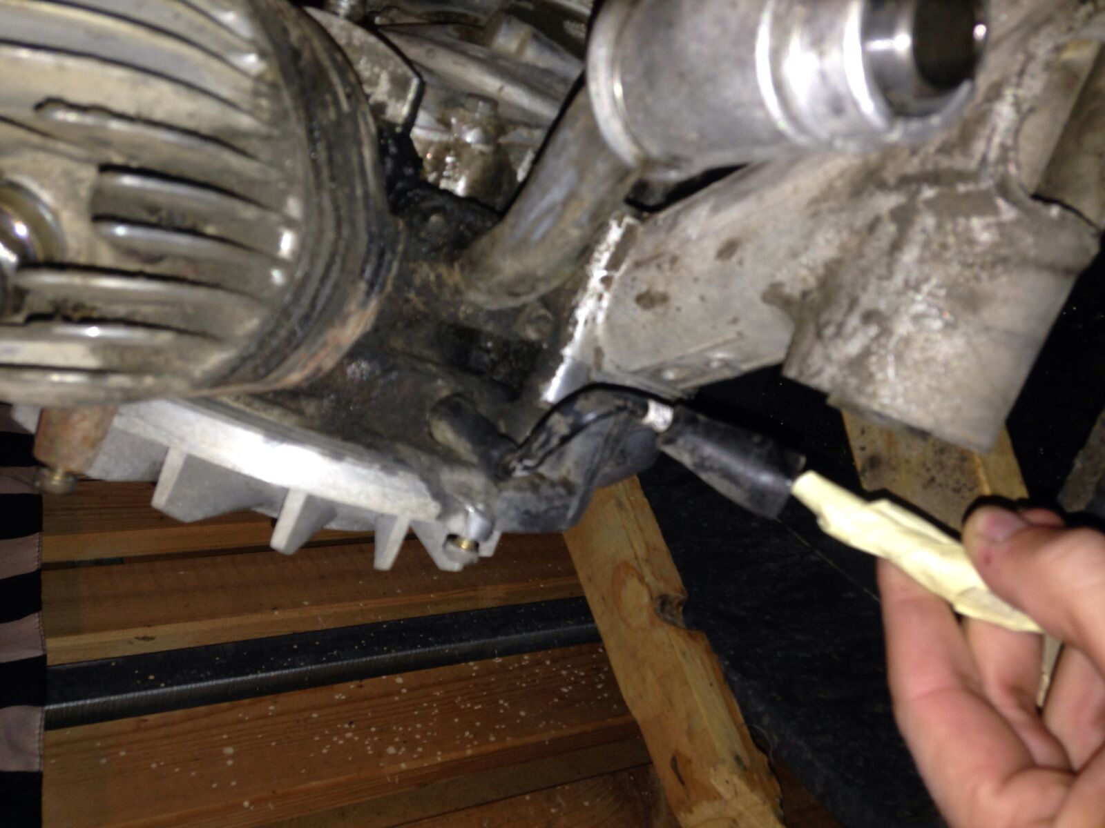

    Kann mir jemand sagen was das für ein Kabel ist ?? Kann man den ohne großen Aufwand erneuern?

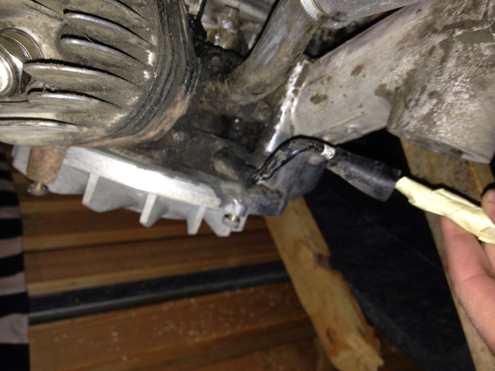

    Das ist das Kabel was von der Zündgrundplatte unter dem Polrad kommt !
    Um das Polrad zu demontieren benötigst Du ein Abzieher !

    Schau erstmal nach ob dein Polrad ein Innengewinde für einen Abzieher hat. Event. wird das Polrad auch mit Sprengring und Kragenmutter abgezogen.

    Die Frage ist ja komm ich dann ans Kabel ? Oder soll ich die Kabeln lieber so lassen ?
    • November 23, 2013 at 22:27
    • #26
    Wird ein Innengewinde haben ist doch ein PK Lüfterrad ...

    Die V50 hat Original 6v Zündanlagen und viele bauen diese auf 12v von der PK um .
