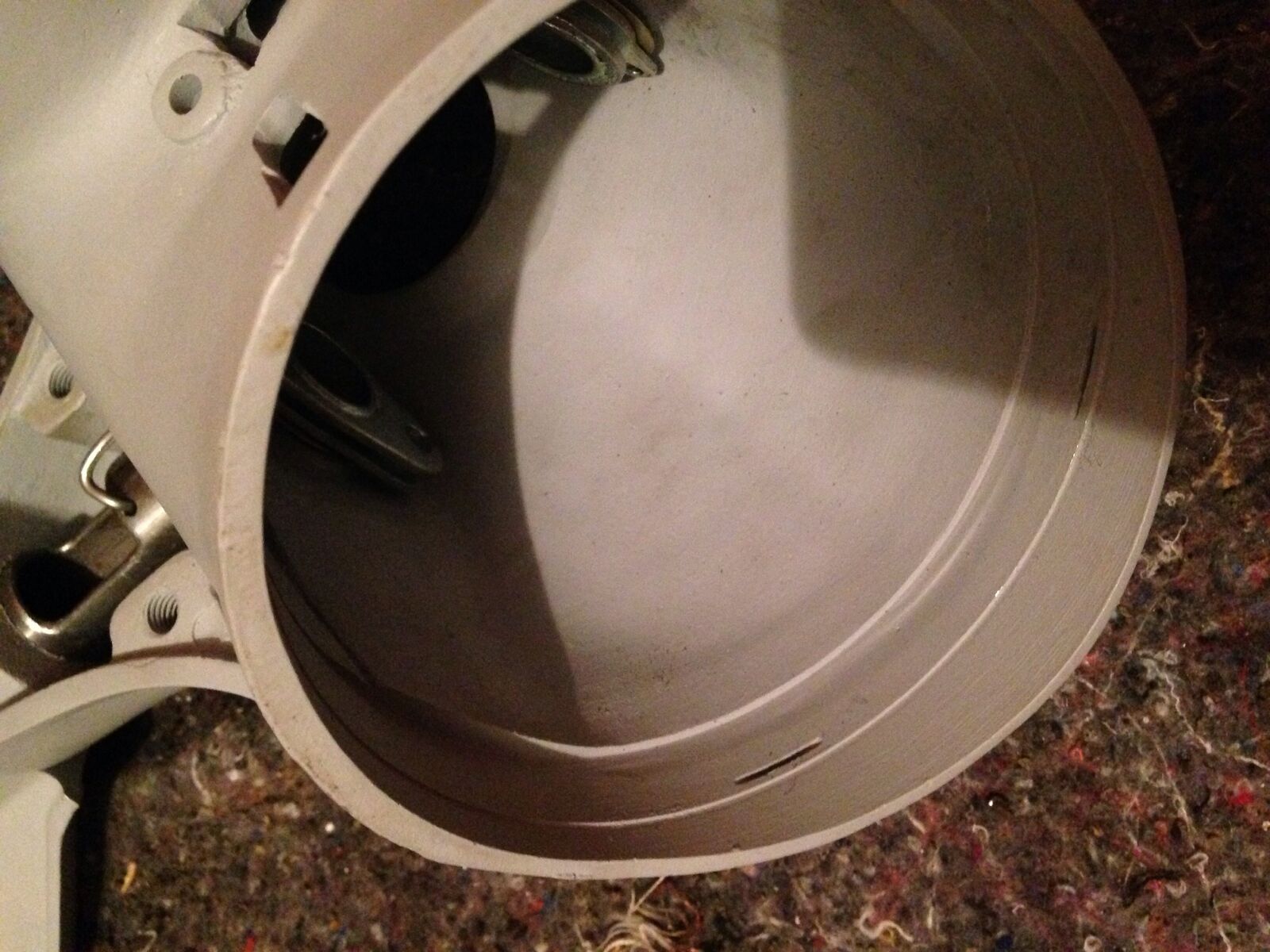

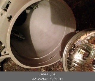

    Jetztbhabe ich das nächste Problem wie bekomme ich den Scheinwerfern in den Rundlenker irgendwie passt es nicht ?(

    Vielleicht solltest Du mal schreiben, WAS nun nicht passt. Scheinwerfer zu groß oder zu klein, was für einer ist das, Probleme bei der Befestigung etc... :whistling:

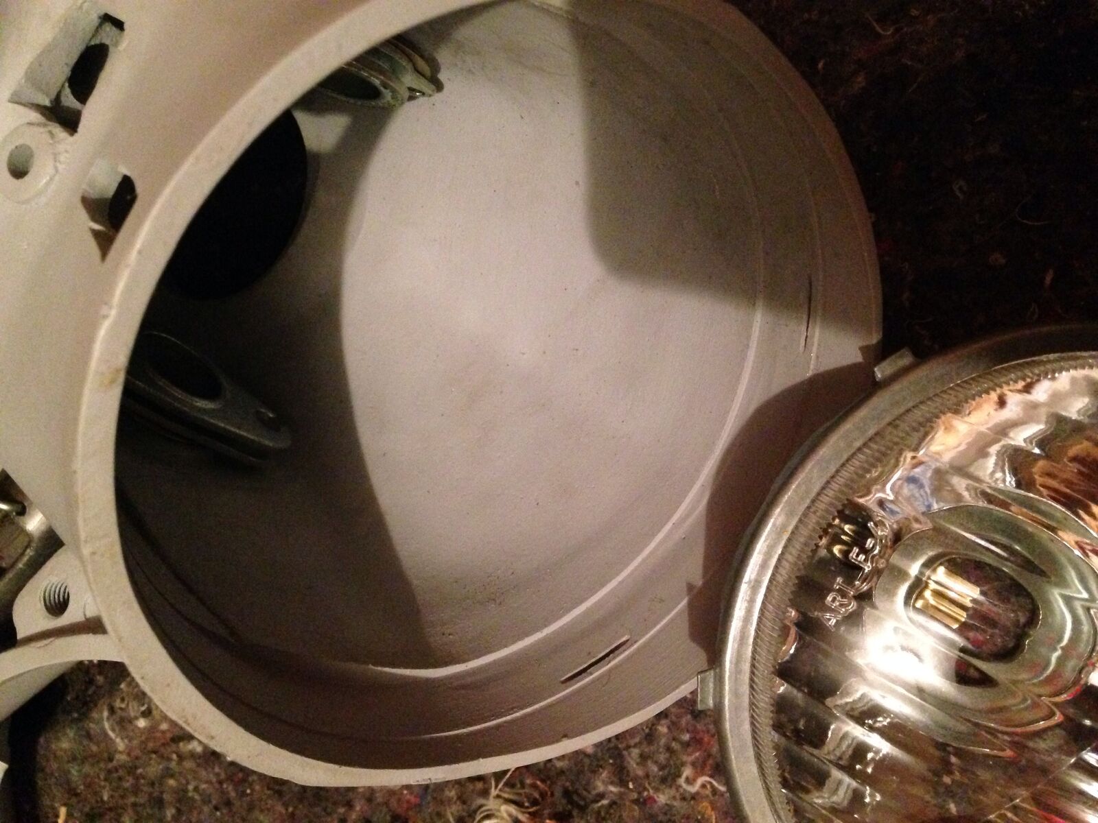

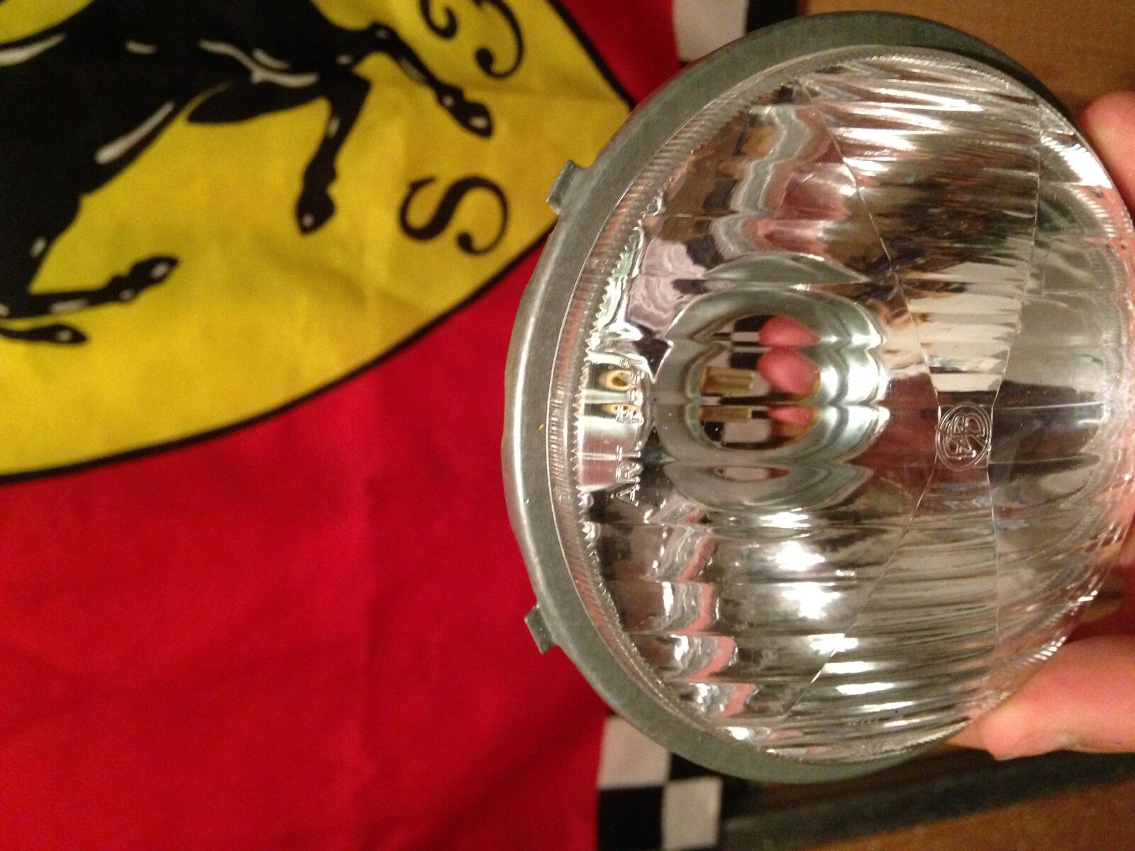

    Im Lenker sind 2 schlitze die abstände passen aber leider nicht zum Licht Siehe Bild und mit der Klammer kann ich auch nichts anfangen ich weiß nicht wo oben oder unten ist . Kommt die Schraube in Lenker oder von außen?? Ich hoffe es war einigermaßen verständlich :D

    Der Scheinwerfer gehört so das die Schrift normal lesbar ist. Also in dem Fall Schrift nach oben.
    Die Klammer, wenn du damit das Teil meinst das ich vermute, wird in den Lenker geschoben Lasche nach vorne oben. Dann den Scheinwerfer hinter die Lasche legen und die Klammer reinschieben und mit der Schraube, die von außen kommt, festschrauben.

    rassmo: vielen Dank werde es morgen gleich mal versuchen. Ansonsten habe ich mir gedacht ich drück die Nippel einfach ein .......

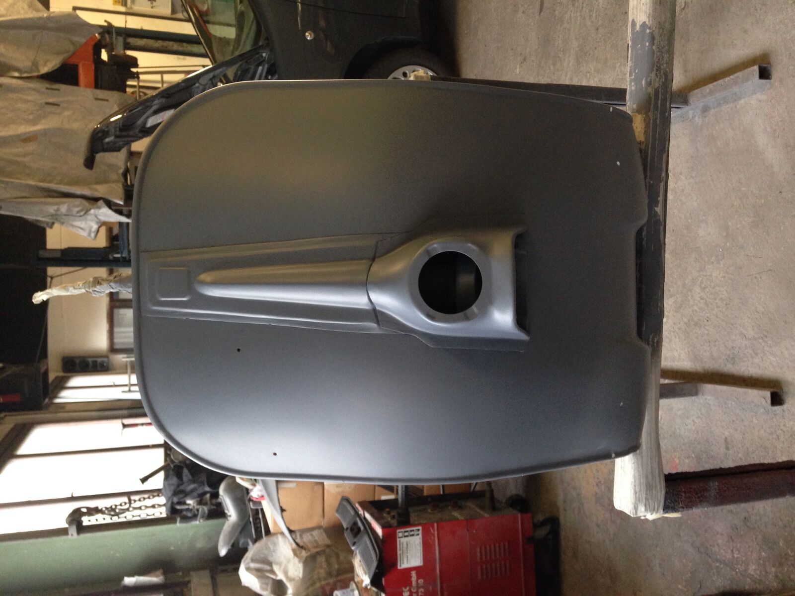

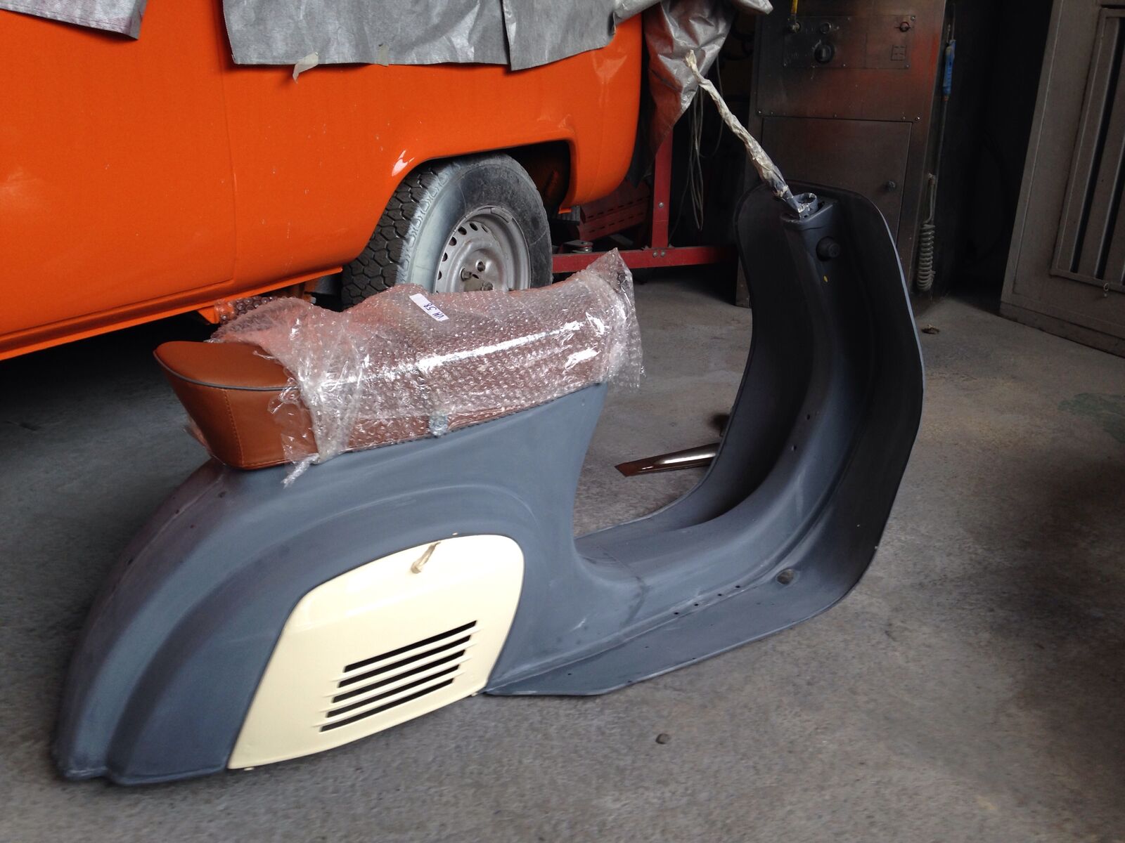

    Hallo Leute nach langer Pause geht's bei meiner Restauration weiter :-))
    Hier 2 Bilder.
    Hab eine Frage zur Kaskade
    Hat mir jemand ein Maß wie ich die Kaskade anbringen muss??
    Spalt zwischen Kaskade und Kotflügel??
    Danke

    Äääh, die Kaskade ist doch schon dran? ?(
