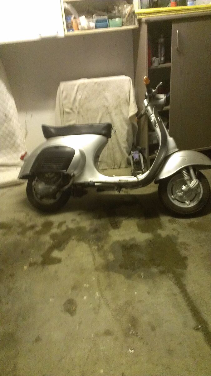

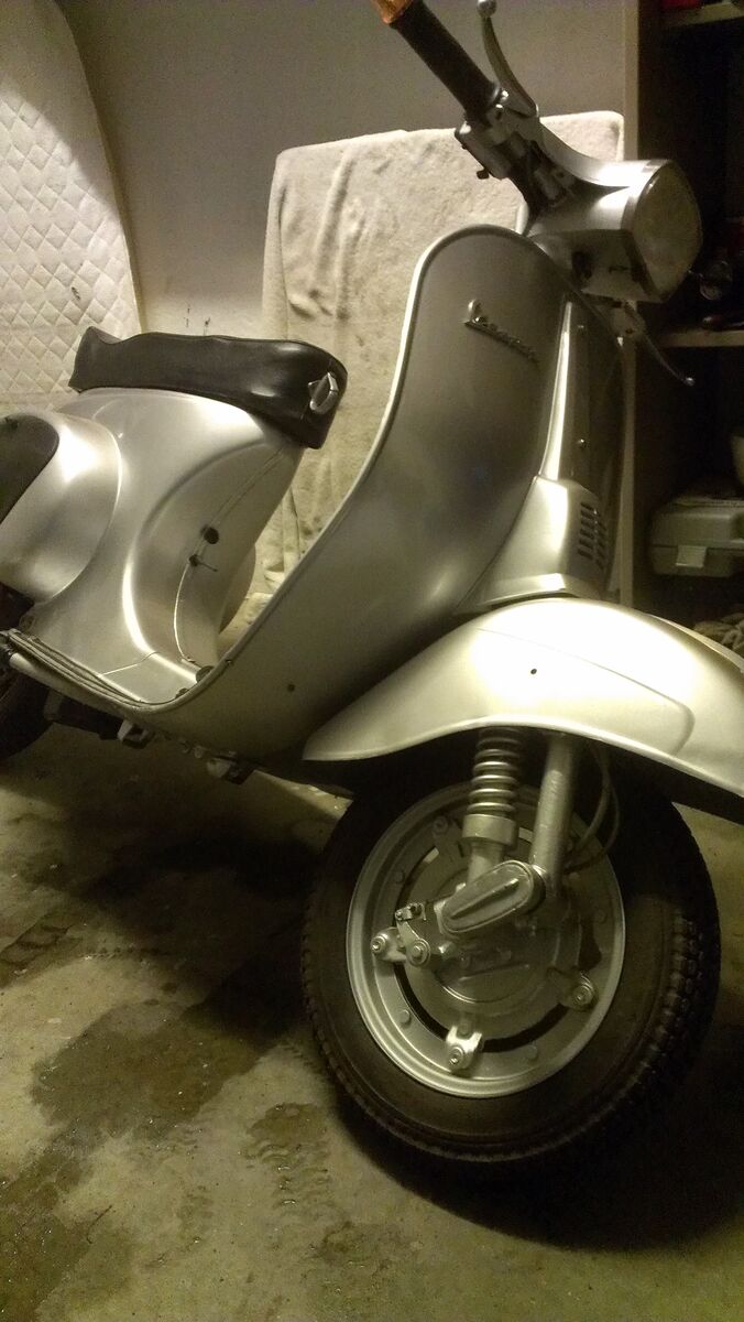

  • Gabel ist mit sicherheit auch krumm ,dann ist es auch wahrscheinlich der Rahmen im bereich hinter dem Koti in mitleidenschaft gezogen
    Member of "Rogue Unit SC"
    Der Teufel hört Techno
  • Ob technisch irgendetwas nicht in Ordnung sein wird, was ich nicht mit gesundem Menschenverstand sehen/hören kann, kann ich nicht ausschliessen.
    Aber eine krumme Gabel wäre natürlich ein K.O.-Kriterium. Laut Verkäufer hatte sie keinen Unfall. rally221 Woran willst Du es erkennen, dass die Gabel verbogen ist?
  • Zitat
    1. an der Stellung des Vorderrad
    2. am Winkel des unteren Gabelrohrs --> rohr ist nach hinten gebogen , in gut müsste das Rohr eine senkrechte zur oberen Steuerrohr bilden

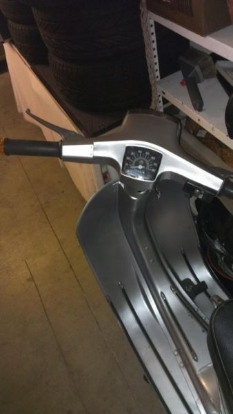

  • Da hat Rally durchaus recht. Auf dem Bild 3 (was ich mir nun erst in gößer angeschaut habe) ist das zu sehen bzw. das da irgendwas nicht stimmt. Schon der Abstand vom hinteren Kotflügel zum Beinschild sieht mehr als normal knapp aus und auch die hoe Stellung des Kotis vorne ist m.E. so auch nicht richtig. :huh:
