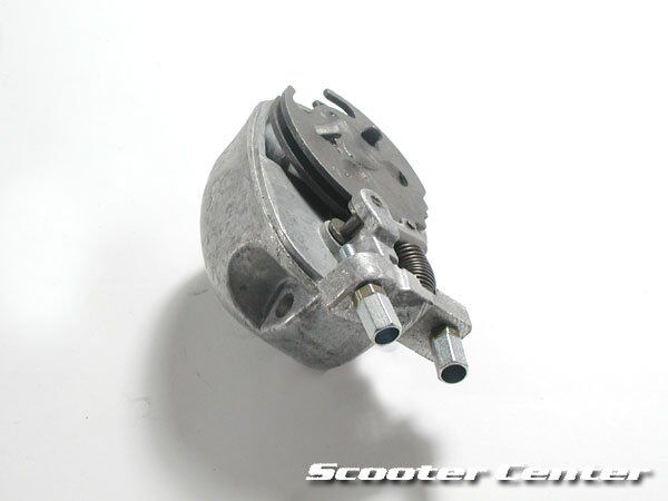

    Doch doch, kann am Getriebeöl liegen. Müsste dann aber schon trocken sein. Kostet im Baumarkt ca. 4€. 250ml SAE 30. Schau dir mal deine Schaltraste an, unter den Lüfterrad ist so eine Alukappe, die mir einer Schraube gesichert ist. Diese lösen und mal schauen, ob da genug Fett ist. Wenn nicht, kannst du deine Schaltraste mit normalen Maschinenfett einlullen.
    So sieht sie aus:

    Ein lauters Schalten ist bei einer Vespa normal. Es nicht zu vergleichen, mit einem Motorrad. Also kein leises feines klack, sondern mehr ein klatschen, welches man sehr gut hören kann. Schalten ist ja kein Geheimnis. :D
    Wenn die oberen Maßnahmen abgeschlossen sind, steht einer Ausfahrt nichts meht im Wege.
