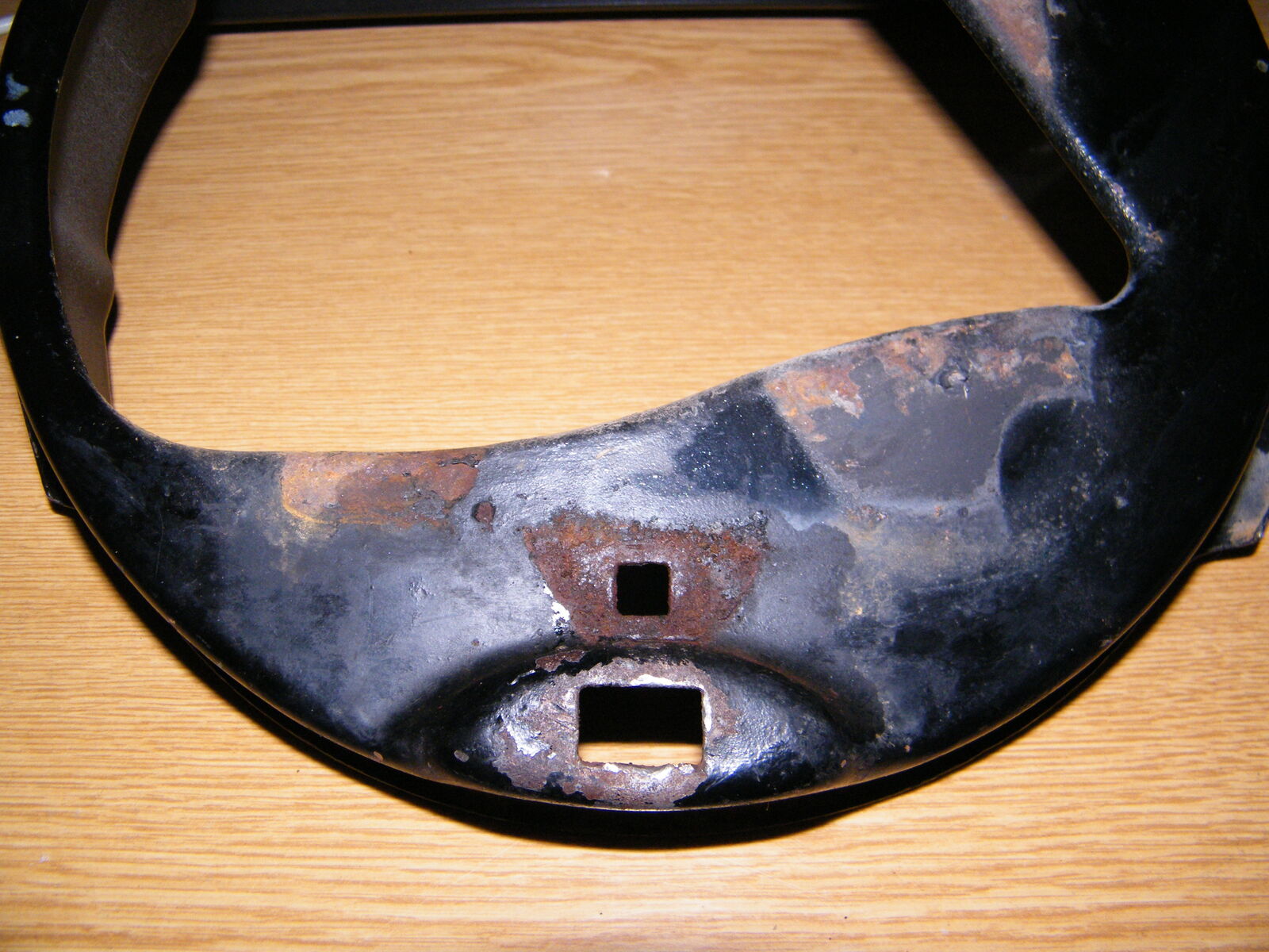

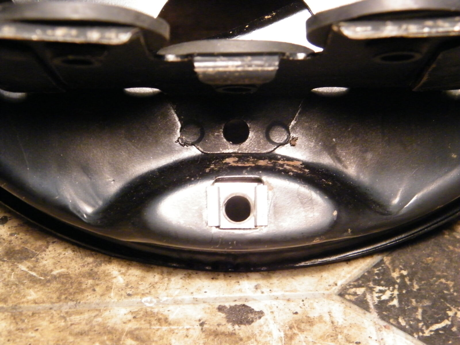

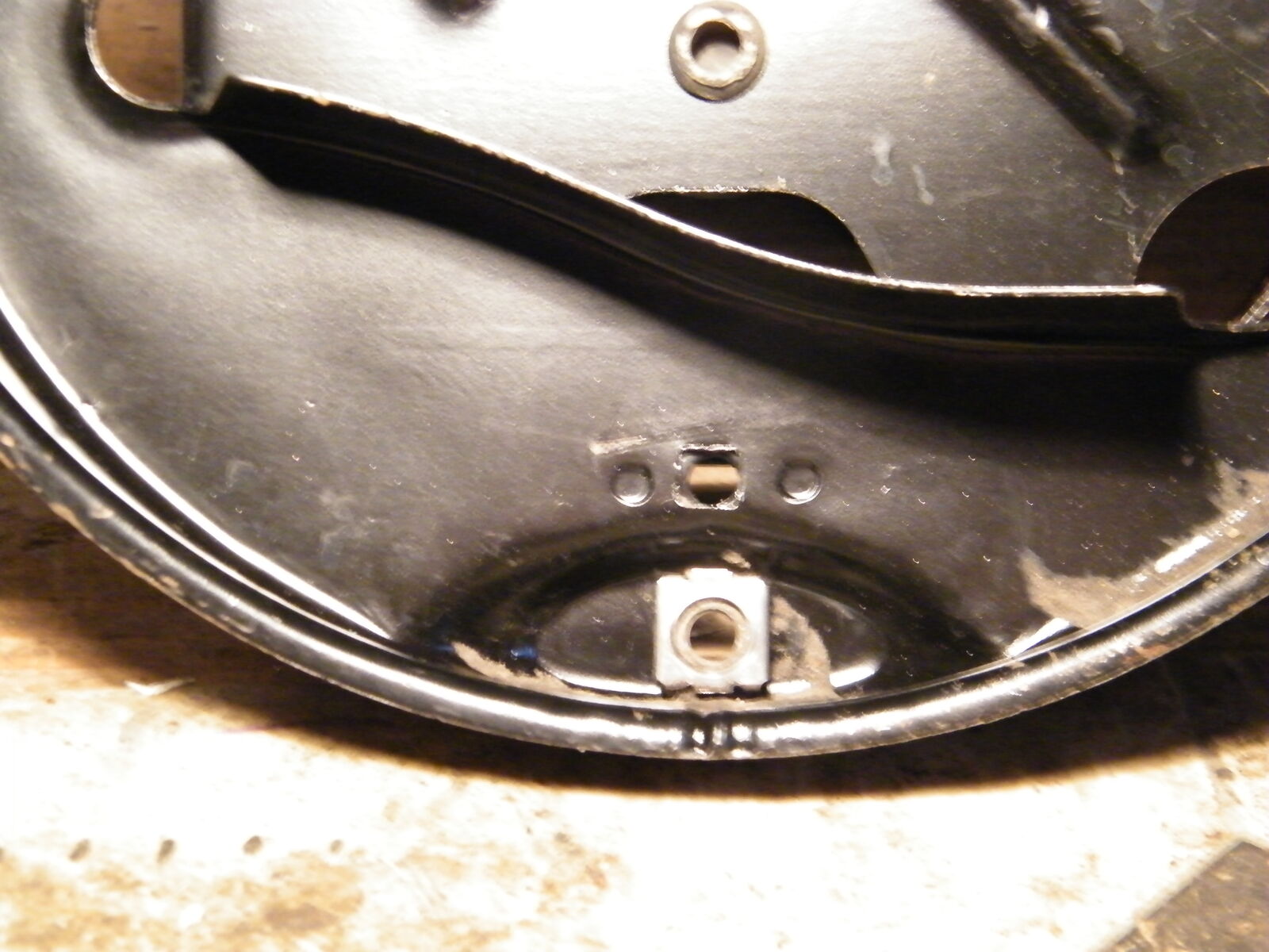

    Hallo Freunde,
    suche die Befestigungsmutter in der Blechhülle für die Ersatzradabdeckung einer Cosa. War beim Baumarkt : nichts ! Ist auch nicht bei SIP in den Explosionszeichnungen zu finden.
    Beigefügte Bilder zeigen die Mutter (Vierkant in der Blechhülle).
    Gruss, Cornelius

    • December 18, 2013 at 09:22
    Moinsen,
    das sind die Einsteckmuttern der Firma Rittal für Schaltschränke.
    Ich habe die gleiche verbaut, heute sind nur die vorderen Laschen kleiner...

    Ich brauche lediglich 2 oder 3 Stck : Größe des Loches ist : 17 x 11 mm, Mutter 8 mm, siehe Bild.
    Dank im voraus.
    Cornelius
