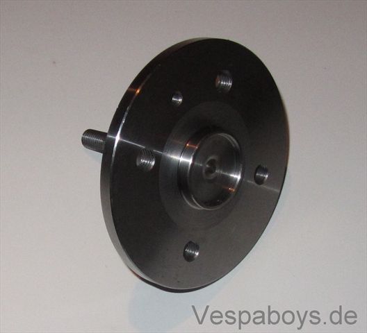

    So es ist vollbracht :) Danke nochmals an euch, es flutscht und ist richtig gut geworden.
  • Vespa_Rausch
    175
    82380 Peißenberg
    V50
    • January 4, 2014 at 14:10
    War übrigends ein ganzes Teil. Ich musste es komplet herausklopfen.
