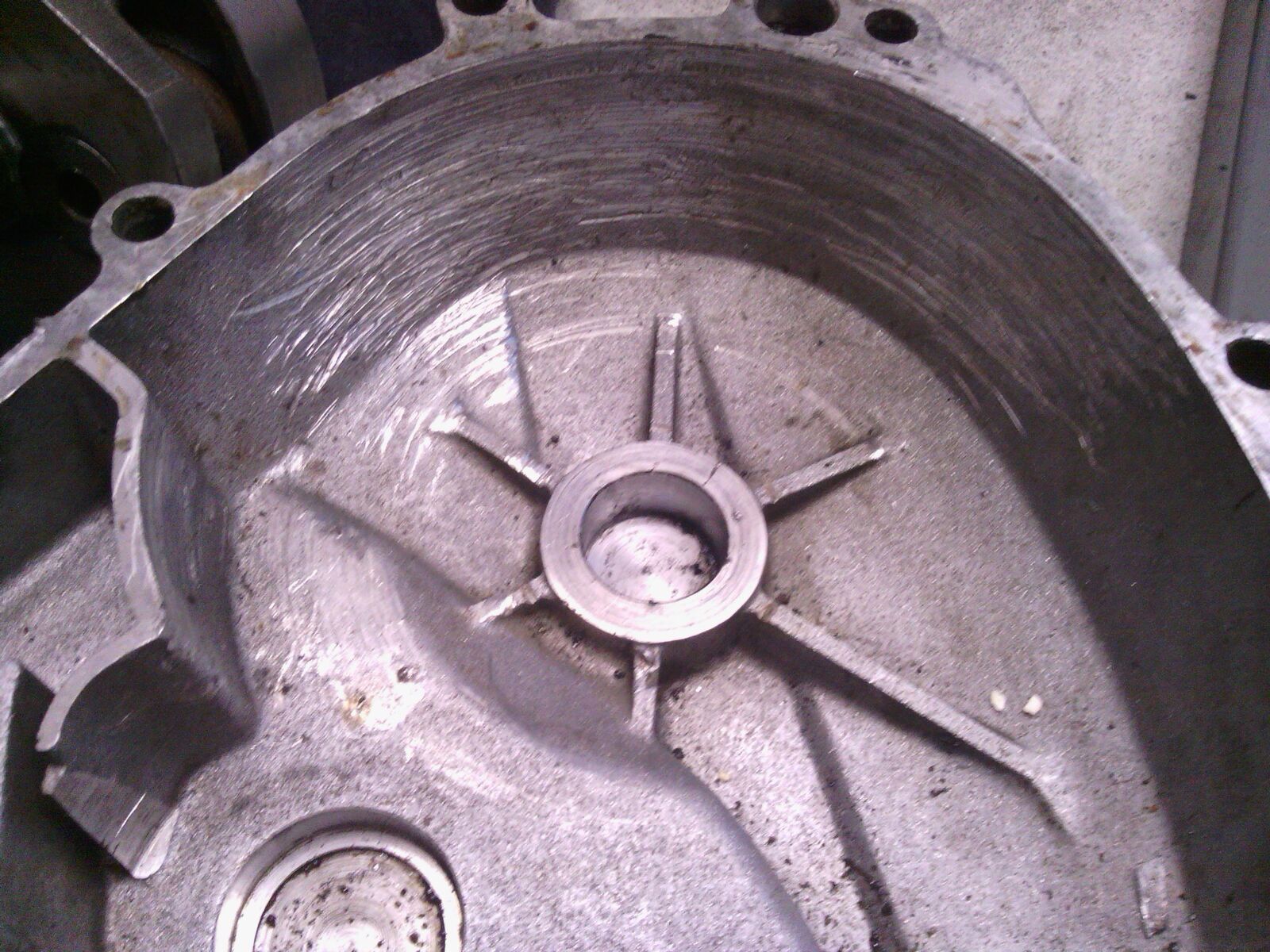

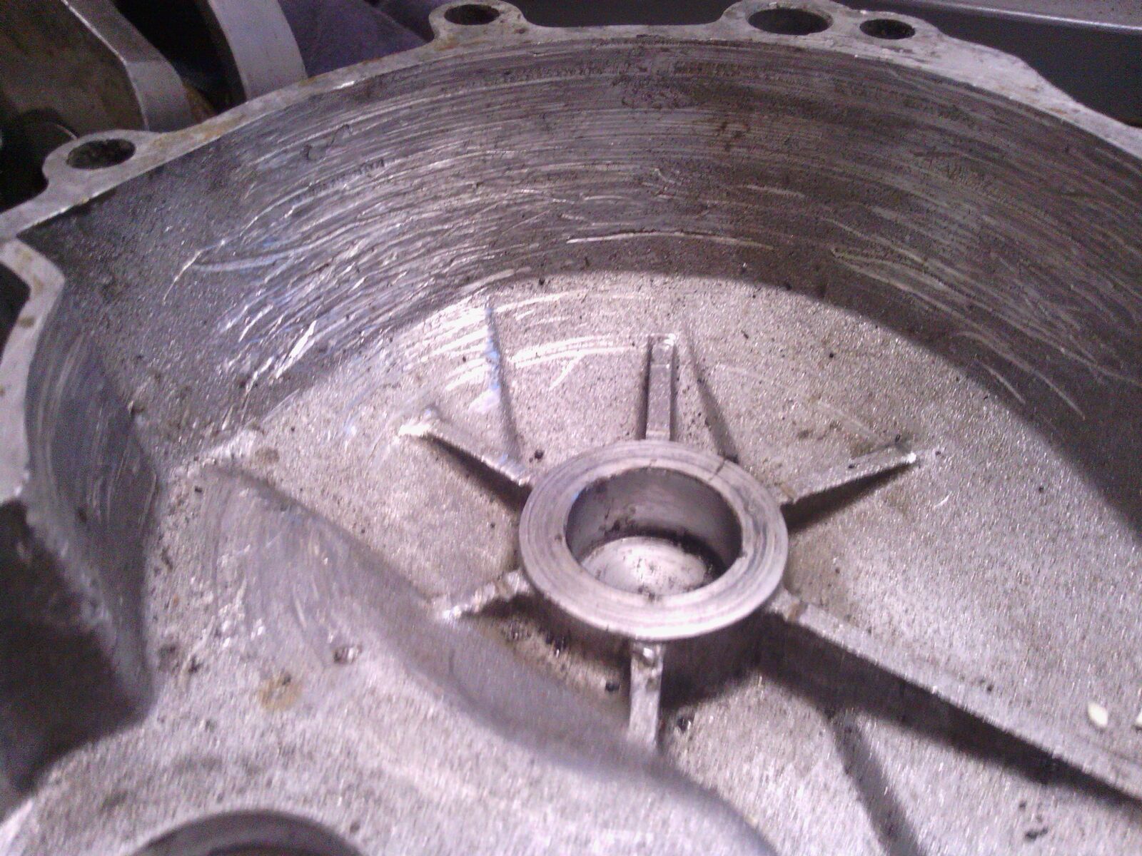

    Tachchen,
    ich plane die Tage den Motor von meiner V50 wieder zusammen zu bauen, damit das gute Stück endlich wieder auf die Strasse kommt. Leider hat die eine Motorgehäusehälfte einen leichten Schaden. Und ich bin am grübeln was diesen Schaden verursacht haben könnte?
    Hab mal zwei Bilder gemacht... vielleicht kommt das ja jemandem bekannt vor.
    Gruß acer

    Du meinst die kratzer/abschürfungen?
    Primärabdeckung defekt gewesen?

    Ja, die meine ich.
    Ne, das ist das einzigste was am/im Motor auffällig ist.
    Gruß acer

    Also wenn keine losen teile im motor waren als du ihn geöffnet hast
    Wird sich beim vorbesitzer ircendwas gelöst haben und dann durchgemahlen worden sein.
    Bei mir hats mal das primärblech gelöst und dann im getriebe durchgemahlen.

    Wie hast du denn den Schaden behoben? Einfach nur glatt geschliffen?
    Gruß acer

    Bei mir hats leider auch ne primärfeder gelöst und an der stelle durchs gehäuse gedrückt,
    Ist grad beim schweißen.
    Schleifs einfach glatt u fertig.

    lass einfach wies ist, sieht keine sau. und schleifen macht die wandung nur noch dünner.

    da kann ich mich nur anschliesen einfach lassen wie es is.
    bei mir hats auch mal so ausgesehn da is die schaltklaue gebrochen und is zwichen den gengrädern rausgekommen

    Oder so, stand da irgendwie aufm schlauch weil er wegen schleifen gefragt hat.
    Ich hätts auch so gelassen stört ja nicht.
