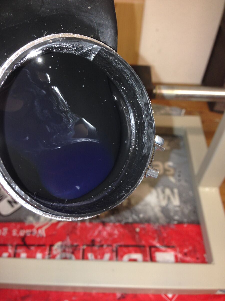

    bin dabei meine PK50XL zu restaurieren. Anfangen werde ich damit den Motor zu überholen. Beim demontieren des Vergasers hab ich im Luftfilter eine ganze Menge Öl gefunden. Ist das normal? Ich fahre einen DR 75 mit 19.19 Del Orto und Membran Ansaugrohr. Als HD ist eine 72er drin. Habe eigentlich nie Probleme beim Fahren oder Anlassen gehabt, nur ein recht kernigen Sound, aber das ist ja gut so. Der Auspuff ist ein Sito Plus.

    Blaues Öl........ Noch nie gesehen
    Ein bisschen suppe im Luftfilter ist normal (blowback)

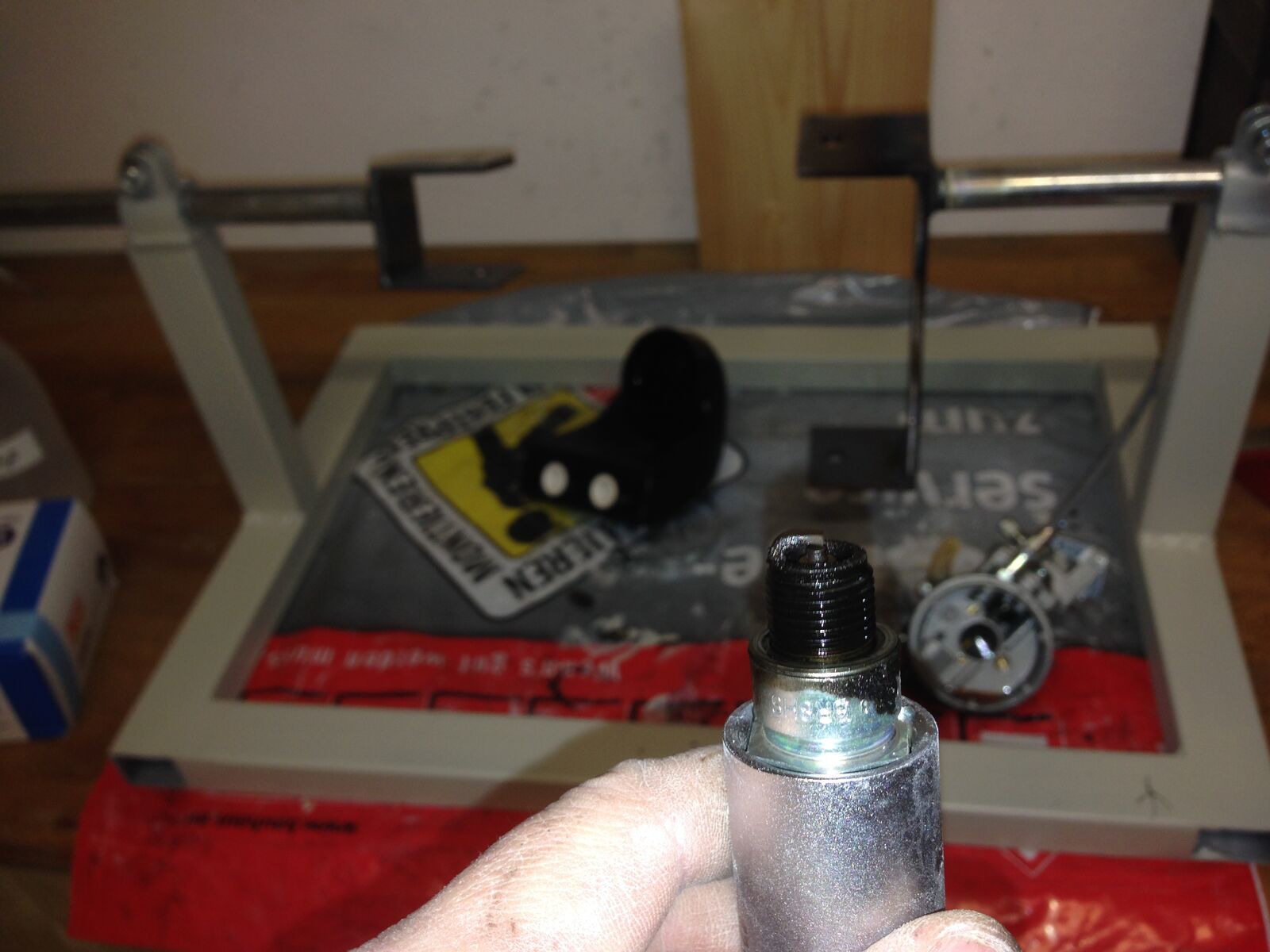

    Das schein nur so, habe mit'n Papiertaschentuch ausgewischt, ist rot.
    Was sagt ihr zum Kerzenbild? Ist zu fett eingestellt?

    zu fett.
    ich würd mir auch mal den zustand des drehschiebers genauer ansehen. <- war blödsinn

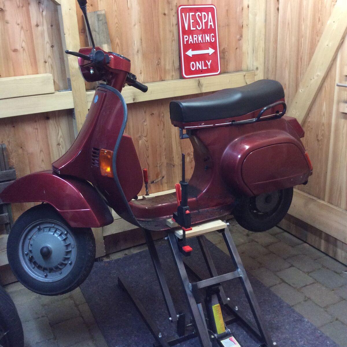

    warum ist ne px trommel vorne verbaut?
    Einmal editiert, zuletzt von chup4 (January 13, 2014 at 12:56)
    • January 13, 2014 at 12:54
    Drehschieber ? Du hast doch ne Membran Ansauger verbaut oder wie jetzt ?
    Tippe mal auf falsche Zündkerze , welche ist verbaut ?
    Und richtig abblitzen ist auch sehr wichtig ...
    Wenn sie kalt ist springt sie dann gut an oder eher nicht ?

    Also, ja es ist ein Membransaugrohr dran, Kerze kann ich jetzt nicht sagen, denke ist die Standard NGK B7HS.
    Warum eine PX Kappe verbaut ist, keine Ahnung, habe die PK so gekauft. Die Vespa möchte ich komplett neu restaurieren, z. Z. wir der Motor neu aufgebaut. Dazu evtl. in einem anderen Thread mehr.
