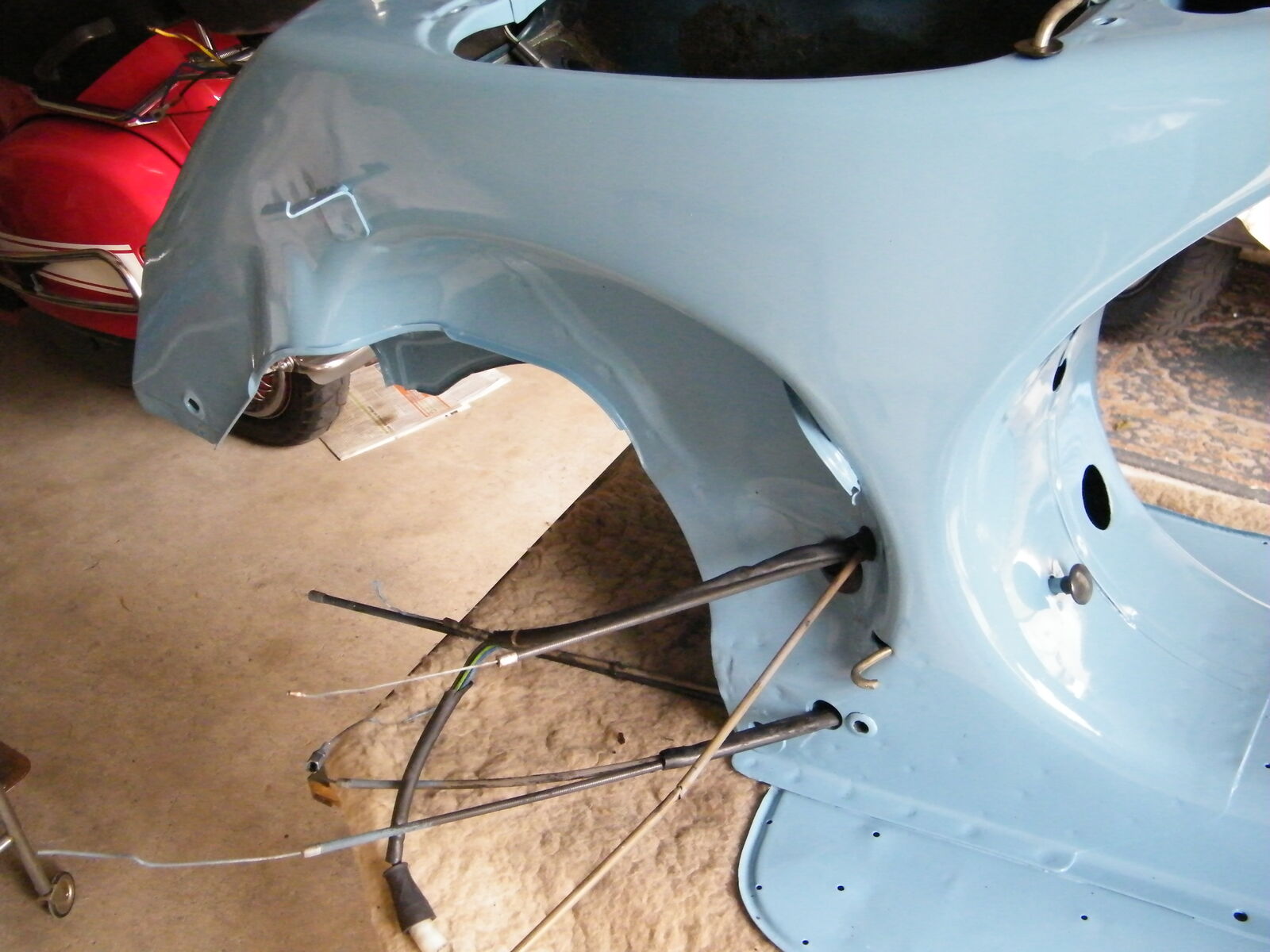

    Hallo Benny,
    schicke Dir ein Foto von meiner letzten Restaurierung einer PX 80. Du kannst die einzelnen Züge und mitgeführtes Kabel erkennen !
    Viel Spass !
    Cornelius

    • January 12, 2014 at 18:49
    HA! klasse, danke!!! durch das mittlere also Züge und Kabel.
    Da meine ne Lusso ist fehlt noch Öl. und durch das grosse links neben den Zügen den Benzinschlauch, oder?

    • January 12, 2014 at 19:04
    Hallo Benny,
    auf dem Bild fehlen noch die Rahmengummis, die sind alle verschieden ! Öl-und Benzinschlauchöffnung erkennst Du am Durchmesser (Rahmengummis nicht vergessen, Benzinschlauch nur Original, andere knicken beim Tankeinbau).
    Gruss, Cornelius 2-)

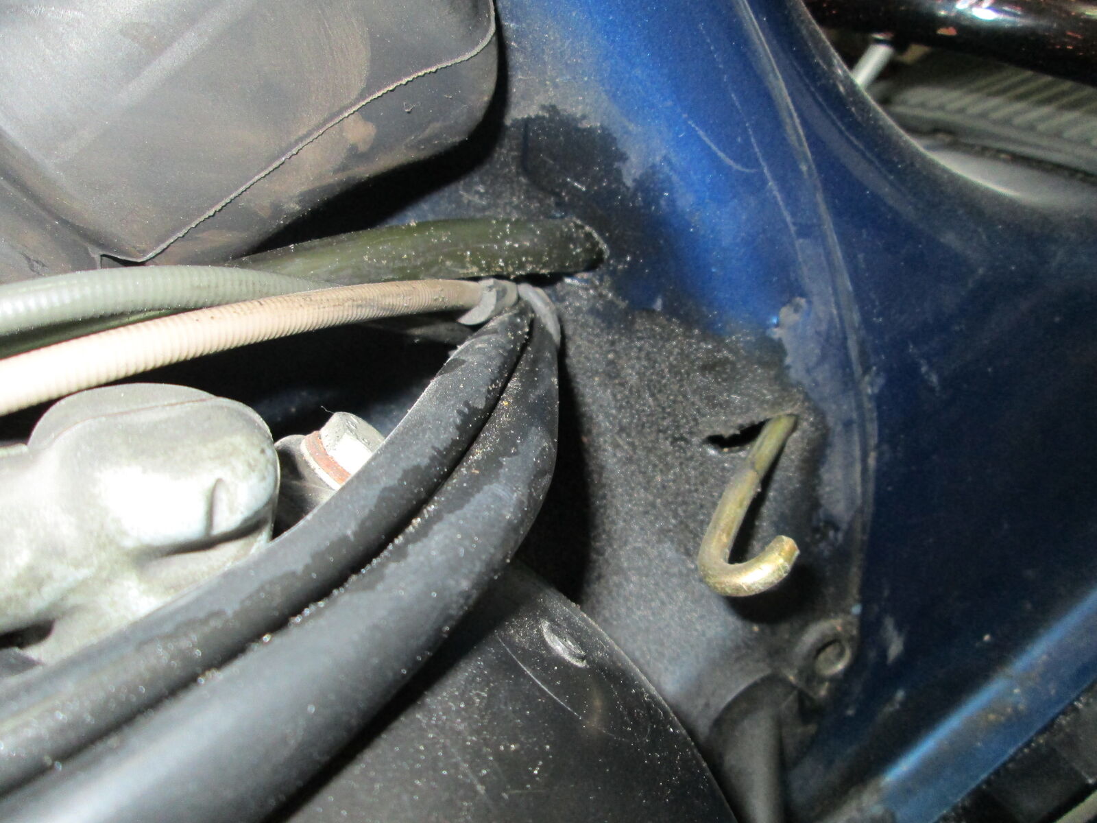

    • January 12, 2014 at 19:06
    Bidde schön... war mal schnell im Keller
    Ölschlauch durch das obere Loch , den Rest durch das untere
    Edit : Benzinschlauch links neben den Zügen

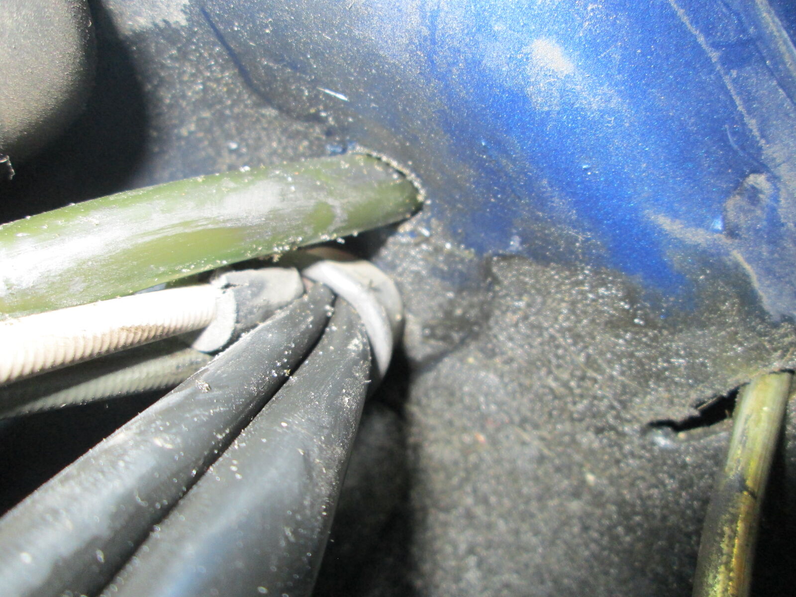

    • January 12, 2014 at 19:29
    Zitat von conny1938
    Das Bild ist doch nicht von einer PX ??
    Gruss, Cornelius
    aber 100% ... PX80Lusso BJ. 91.Steht bei mir im Keller
    P.S. Die ist zu 100% Original,ausser die Gummidurchführung vom ölschlauch ist mir flöten gegangen :whistling:

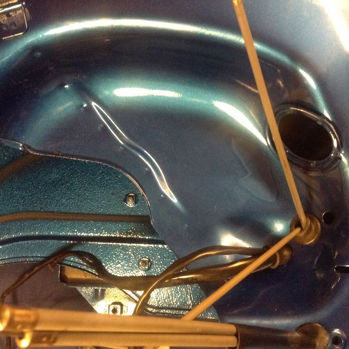

    • January 13, 2014 at 12:06
    Danke für die Antworten!! 2-) .. hier mal ein Bild von der noch falschen Anordnung ...

    • January 13, 2014 at 17:20
    Zitat von bennydesign
    Danke für die Antworten!! 2-) .. hier mal ein Bild von der noch falschen Anordnung ... [/img]
    8o
