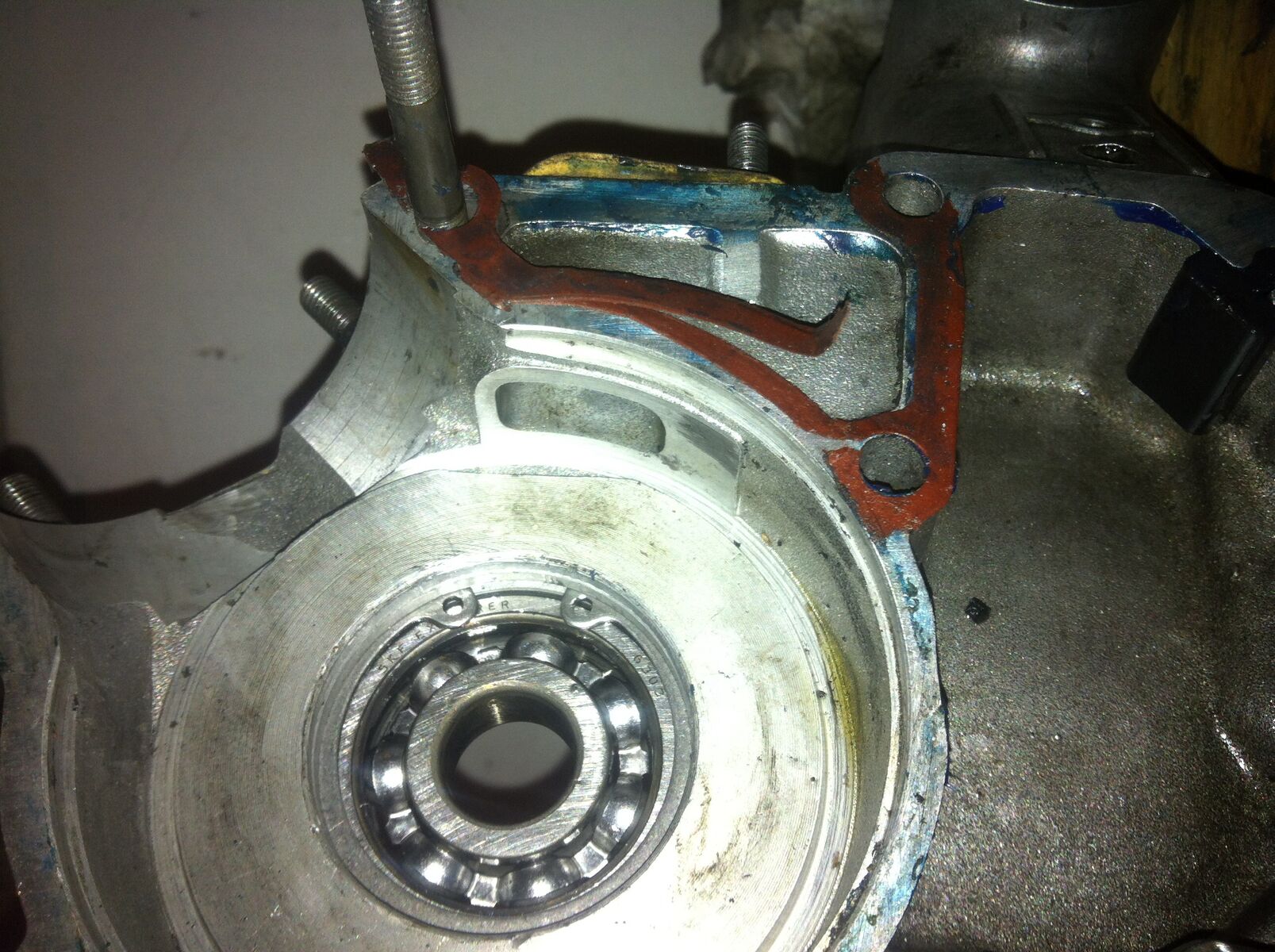

    Hier zufällig gefunden noch ein Bild vom Drehschieber hoffe man kann den erkennen ;)

    • #33
    Wie haste denn den Simmering reingemacht ? Hoffe richtigrum ...
  • Beckermann95
    195
    V50
    • January 20, 2014 at 20:40
    • #34
    Ich hab ihn denke ich richtig rum eingebaut hab auch ne reperaturanleitung benutzt also das sollte richtig sein ;)
    • January 20, 2014 at 20:47
    • #35
    Na jetzt muss die Kiste aber langsam laufen ... Viel bleibt ja nicht mehr ...
