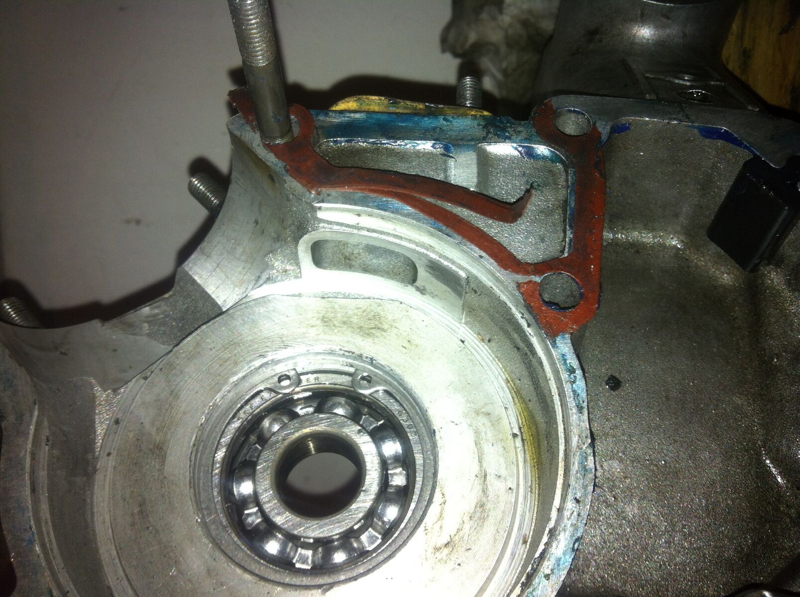

    • #32
    Hier zufällig gefunden noch ein Bild vom Drehschieber hoffe man kann den erkennen ;)
      • 327.62 kB
      • 1,607 × 1,200
      • 279
    • January 20, 2014 at 20:35
    • #33
    Wie haste denn den Simmering reingemacht ? Hoffe richtigrum ...

    • January 20, 2014 at 20:40
    • #34
    Ich hab ihn denke ich richtig rum eingebaut hab auch ne reperaturanleitung benutzt also das sollte richtig sein ;)
    • January 20, 2014 at 20:47
    • #35
    Na jetzt muss die Kiste aber langsam laufen ... Viel bleibt ja nicht mehr ...
