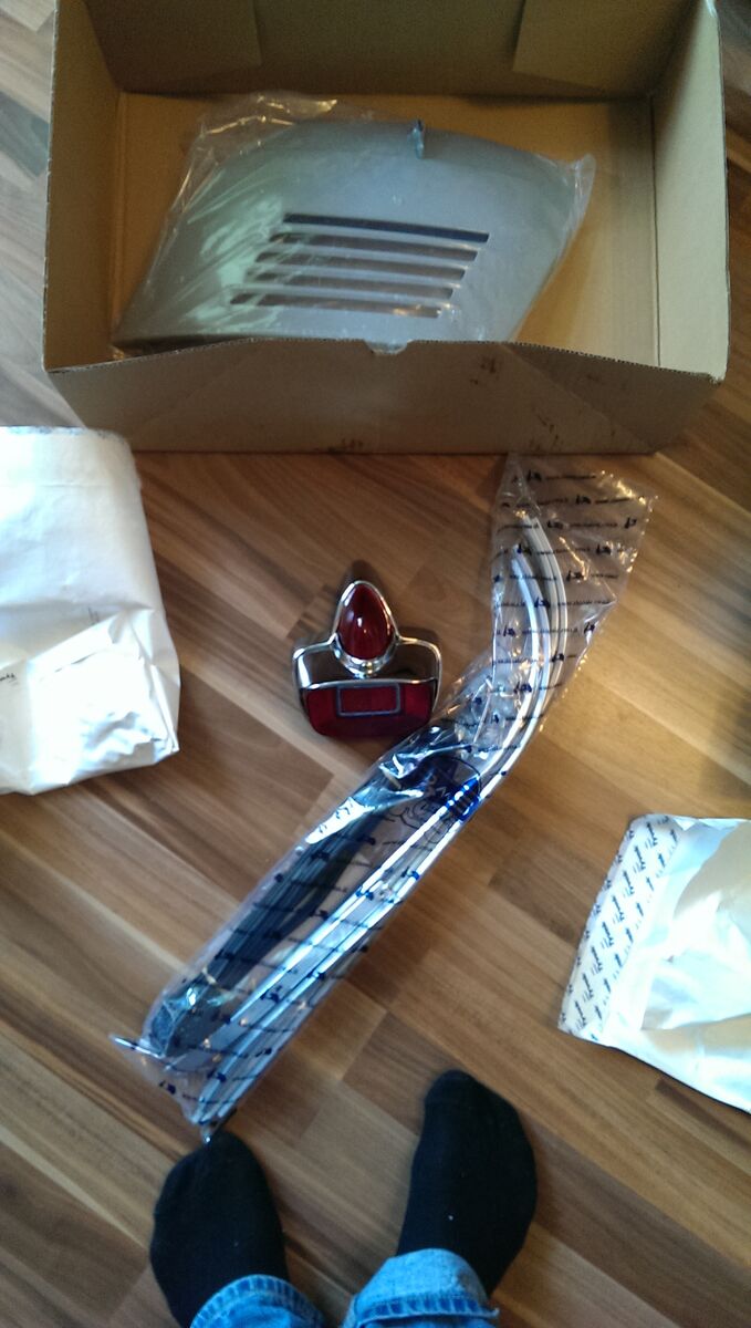

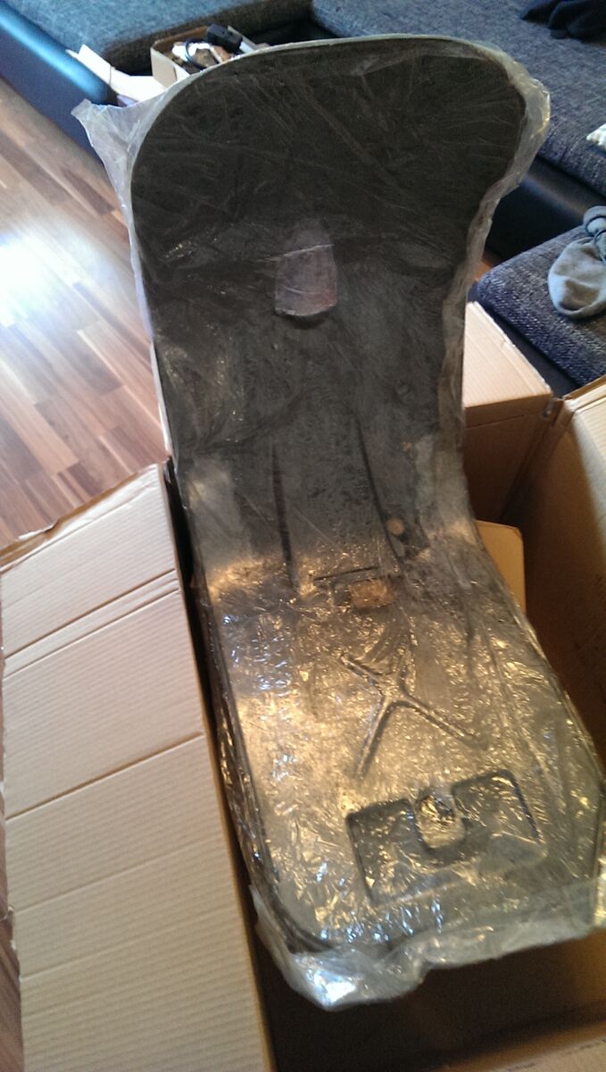

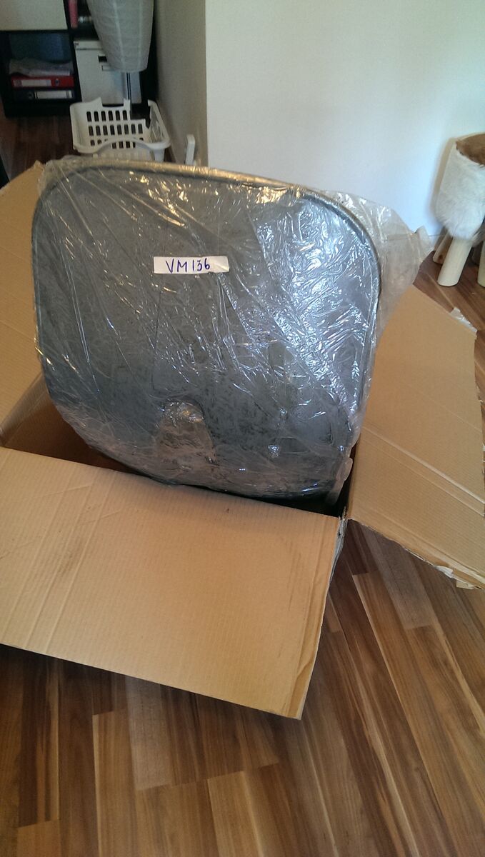

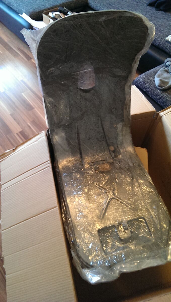

    uiuiui... ist ja besser als Weihnachten.. am Wochenende gehts los :)
    ich werde die Special nicht original machen.. sie bekommt ne Blechnase, finde die originale Plastiknase von der Special einfach nur zum  :+1 .. dann bekommt se auch n schönes Rücklicht.. fand die von den V50ern nicht so prall.. das von der VNB dagegen  :love: .. joa.. komplett neues Blechschild, Seitenklappe wird abgeändert, Tacho habe ich ja schon vorgestellt.. desweiteren bekommt se n Schwingsattel (müsste am We kommen) und n Zündschloss.. wahrscheinlich auf dem Lenker.
    Gruß..
    Ps.: Farbe SEHR wahrscheinlich Verde Mela 302

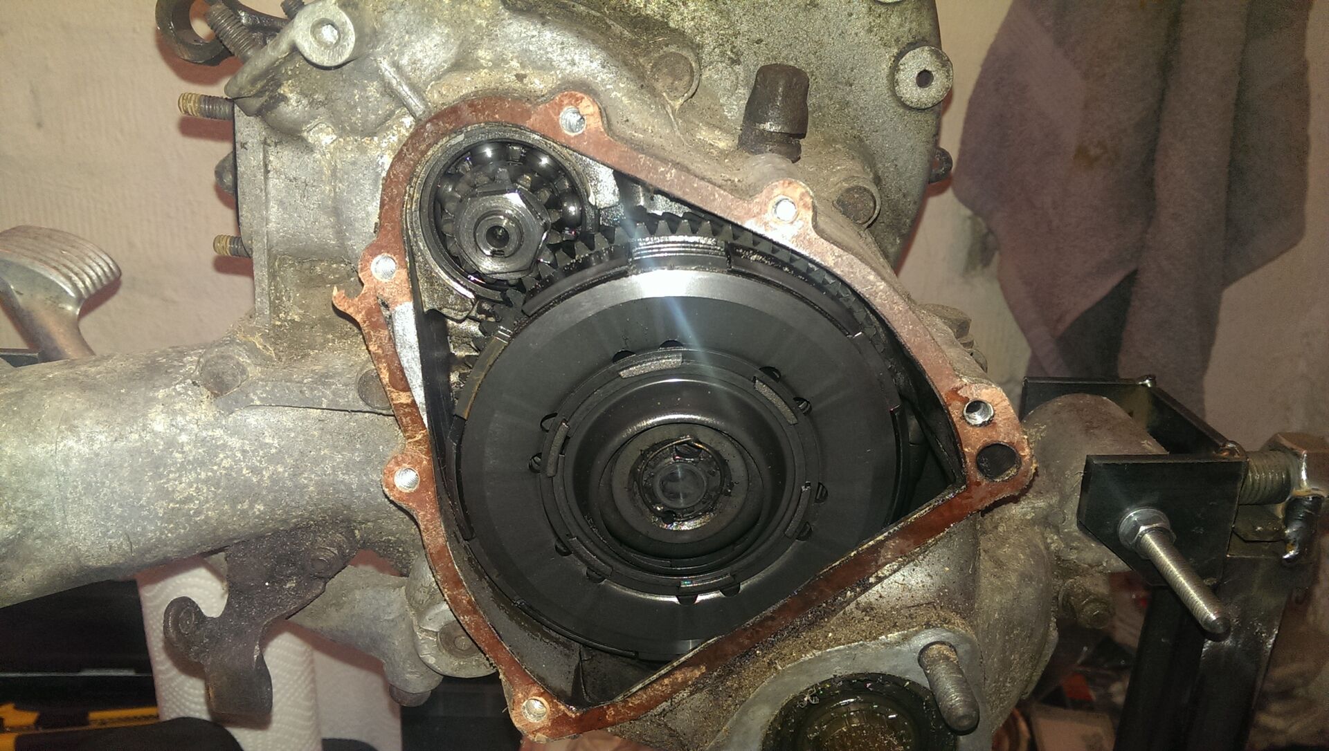

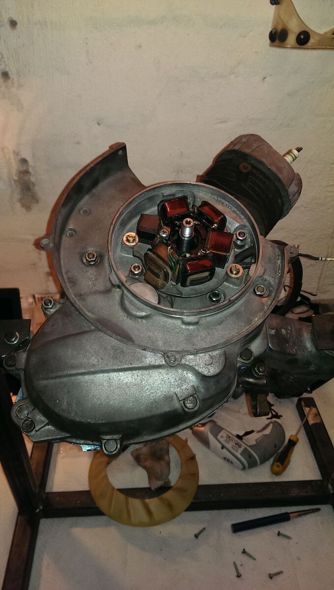

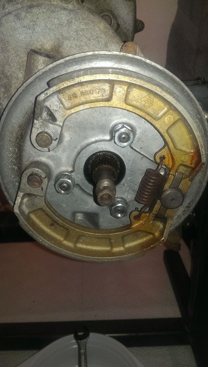

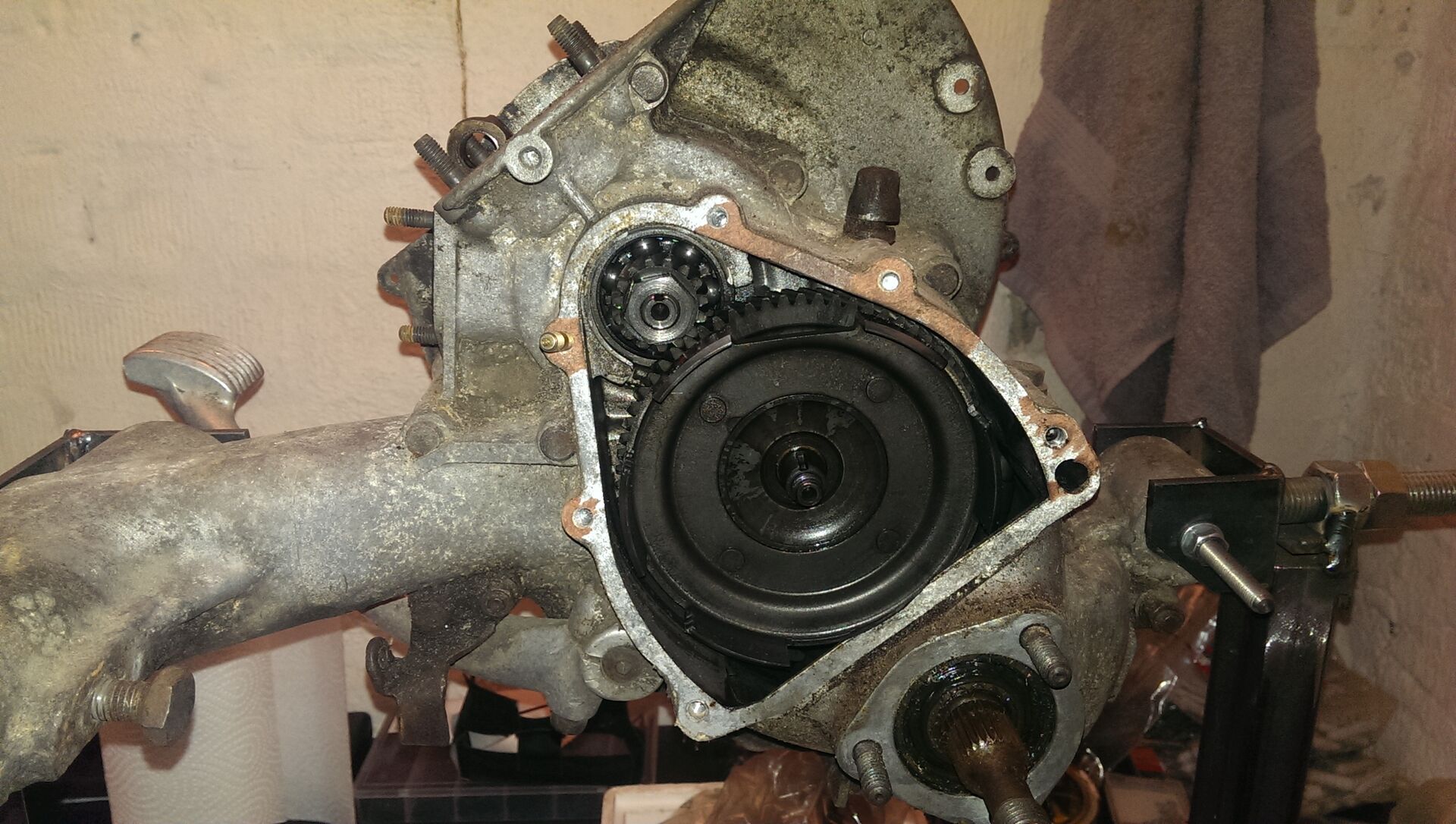

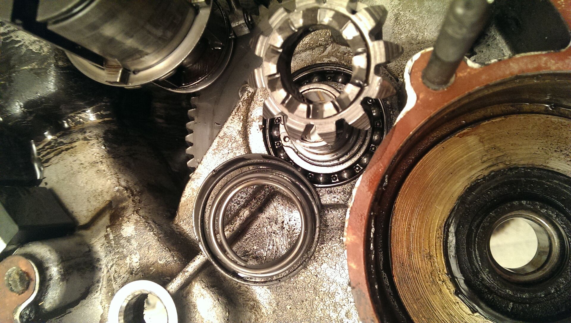

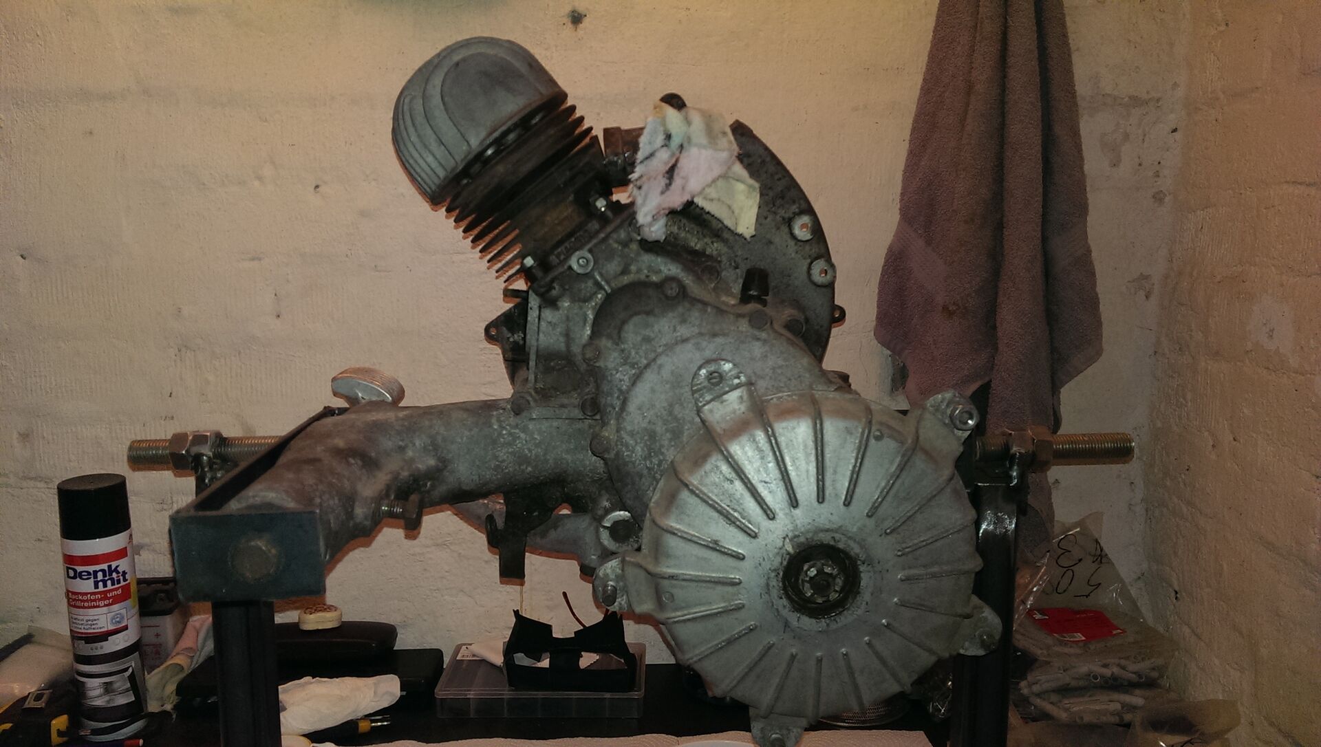

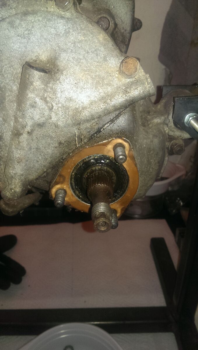

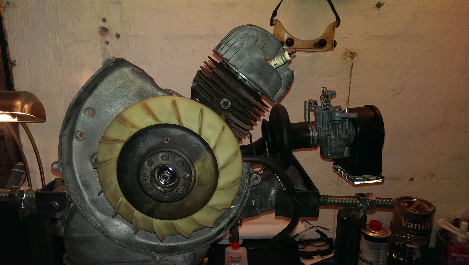

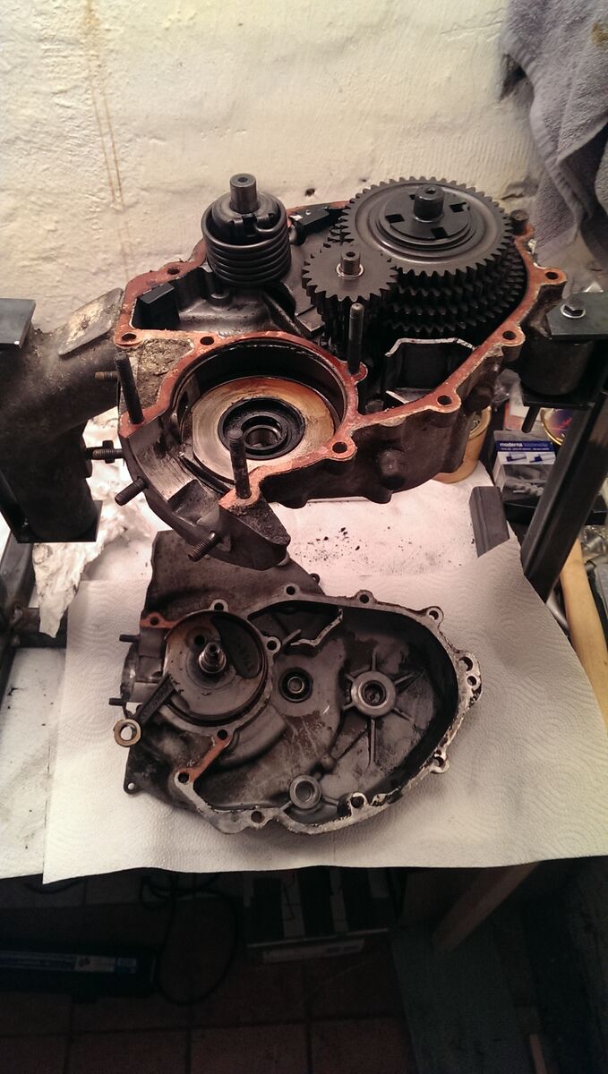

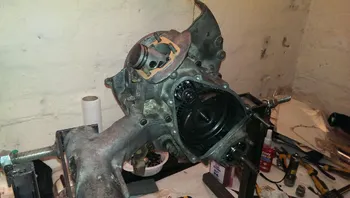

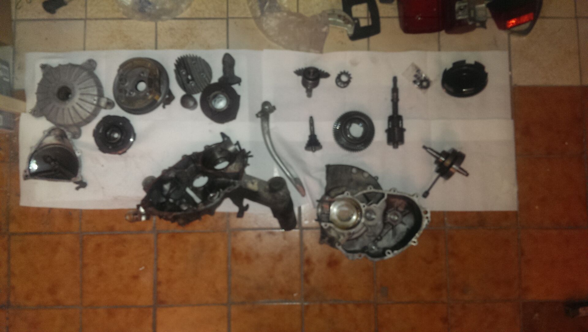

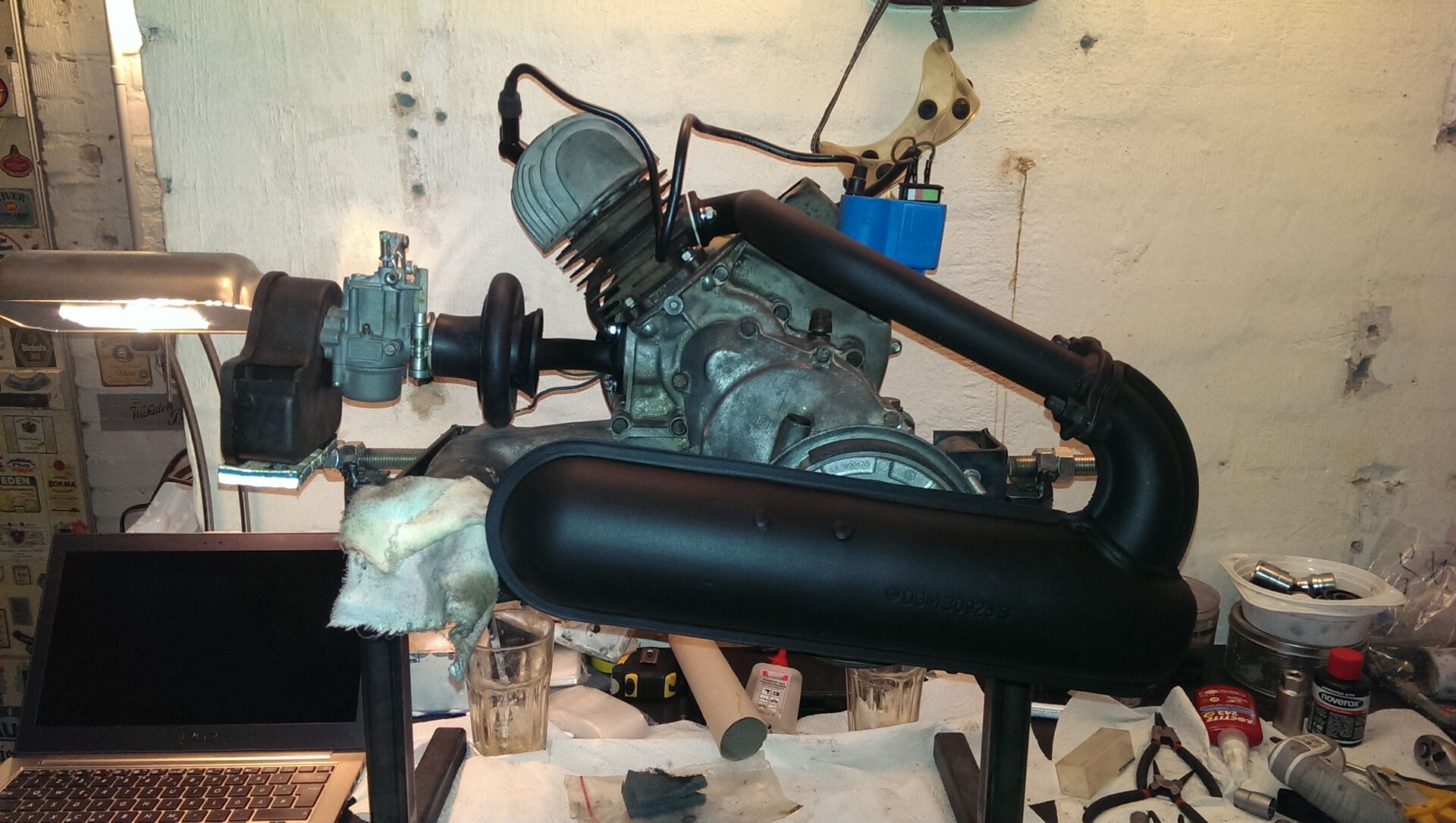

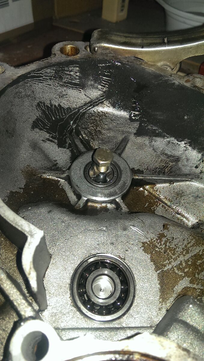

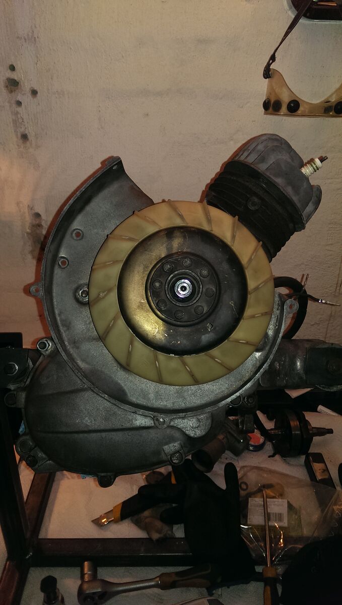

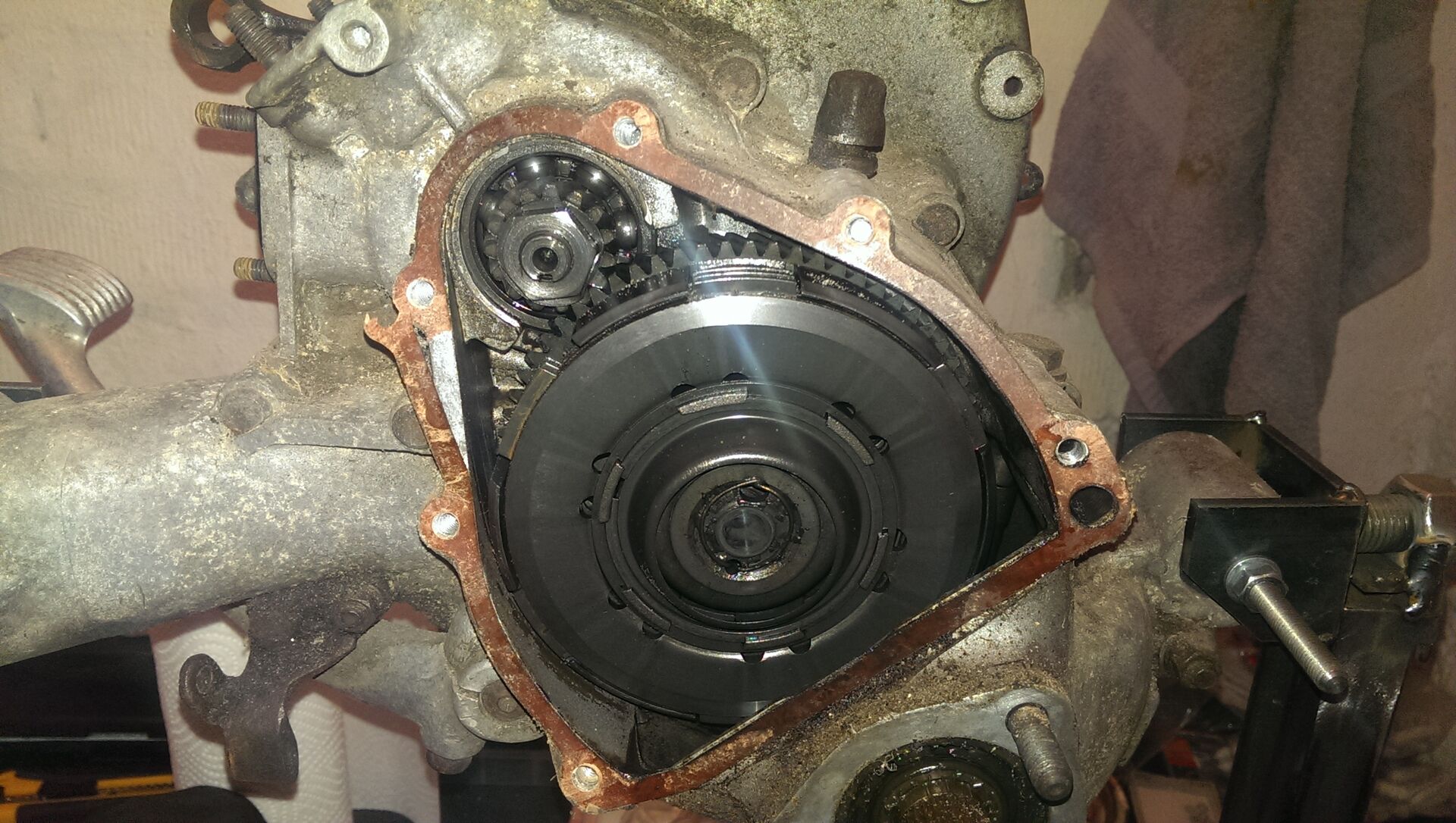

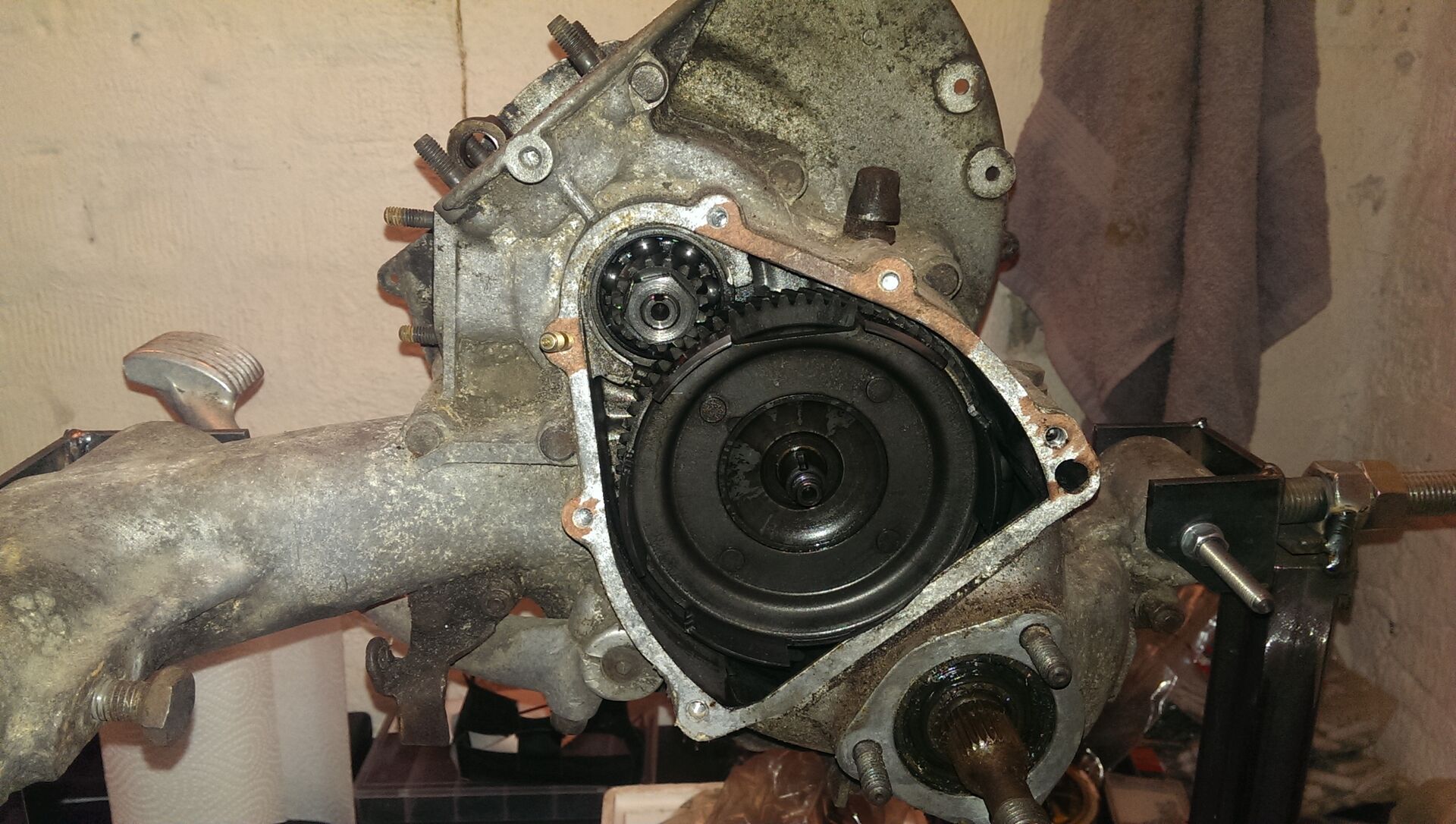

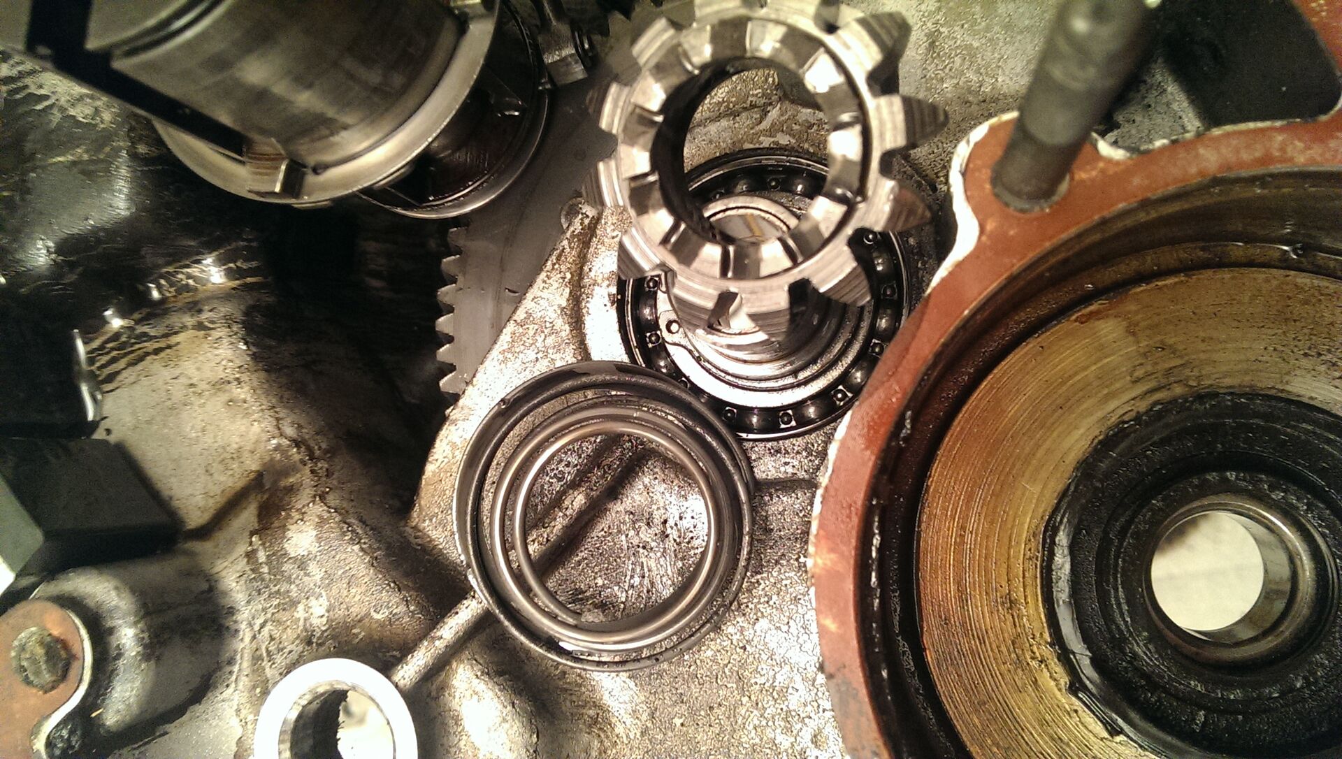

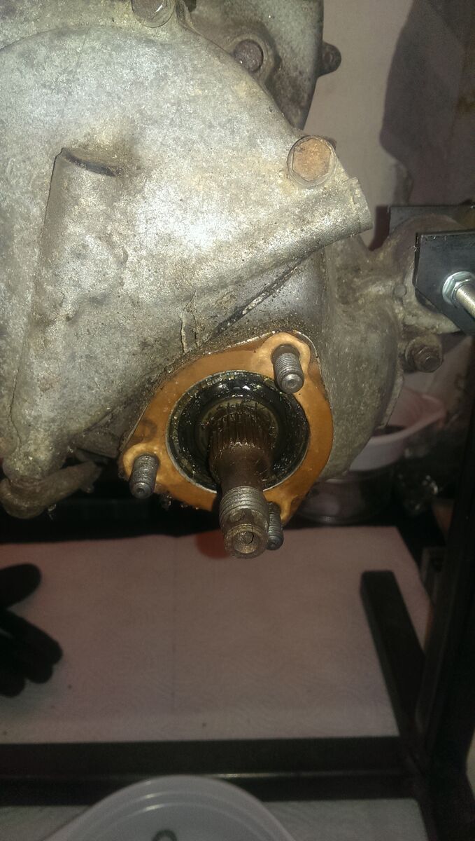

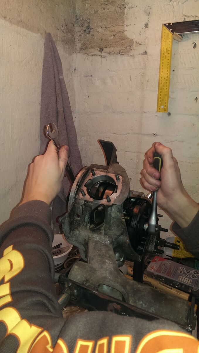

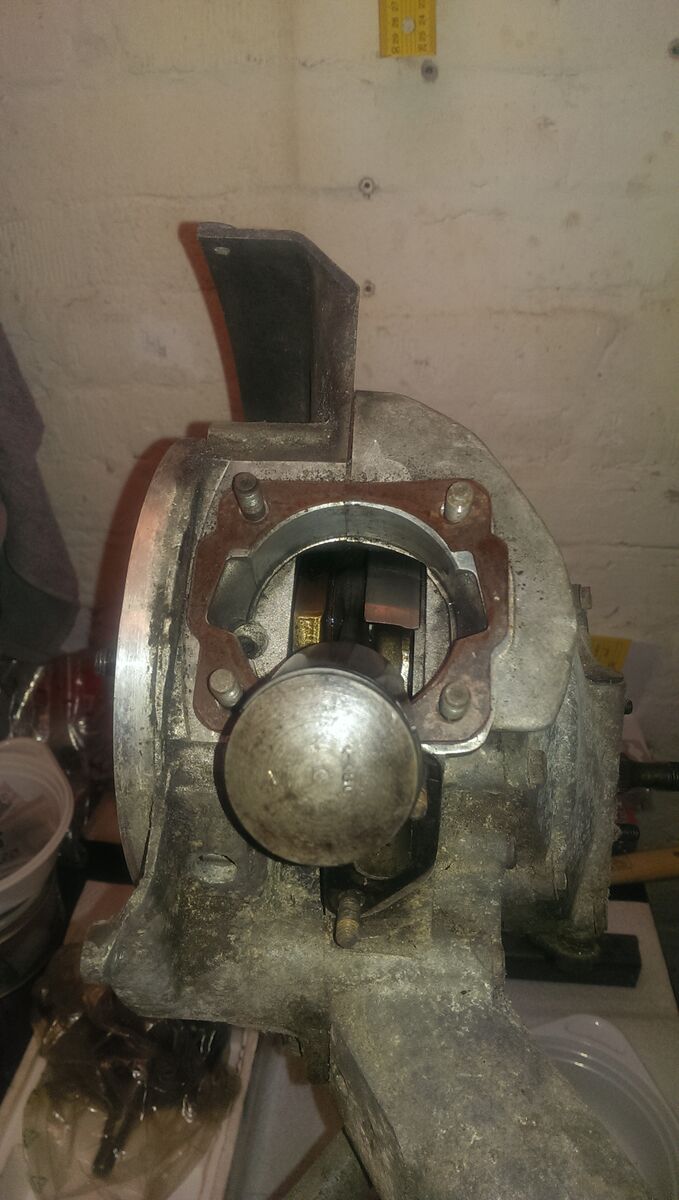

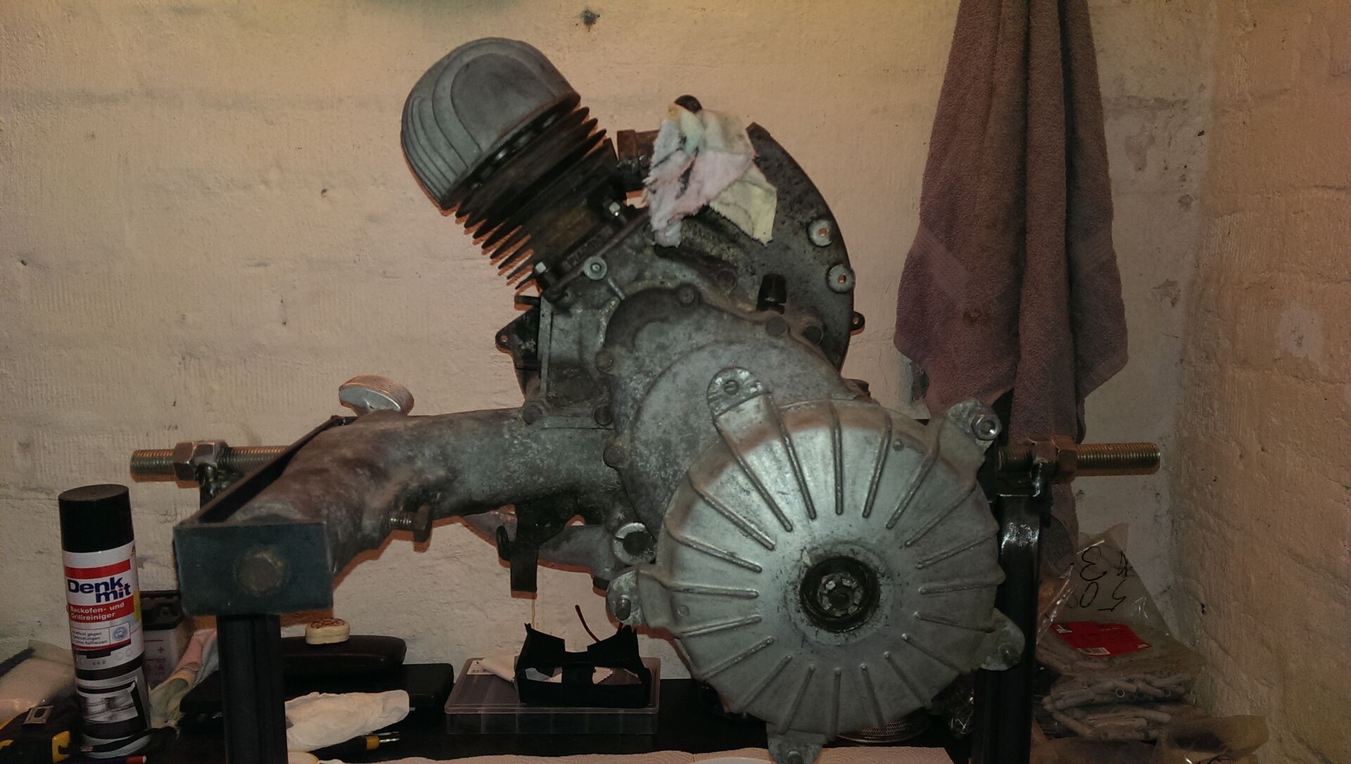

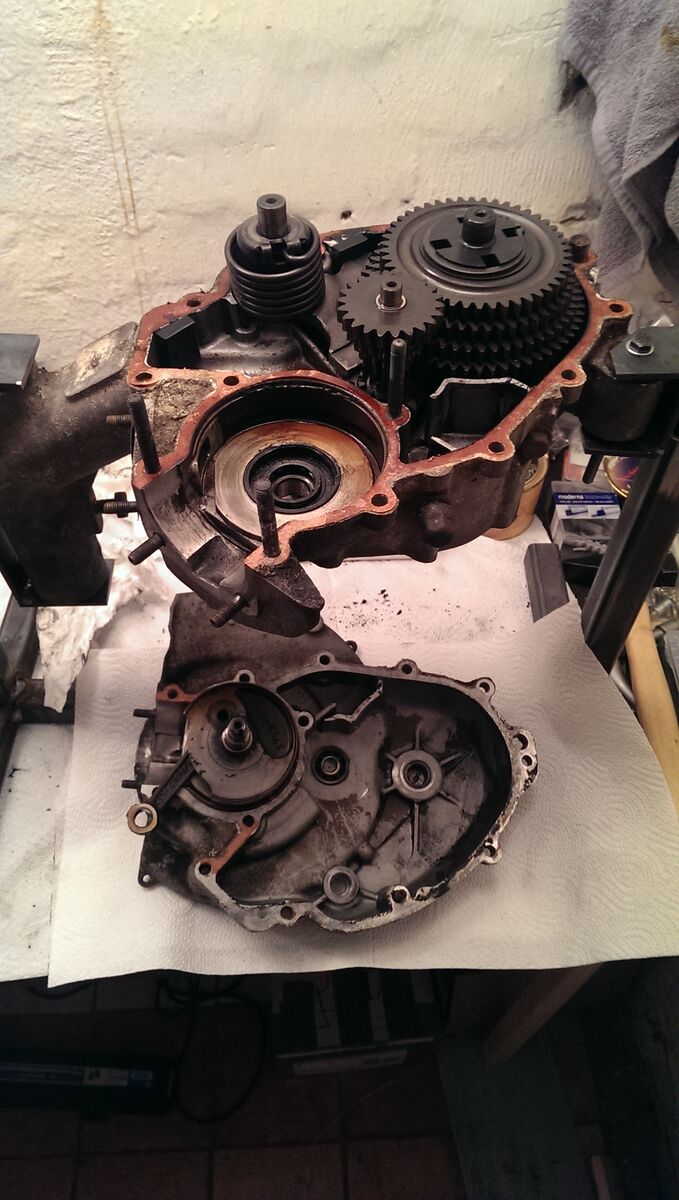

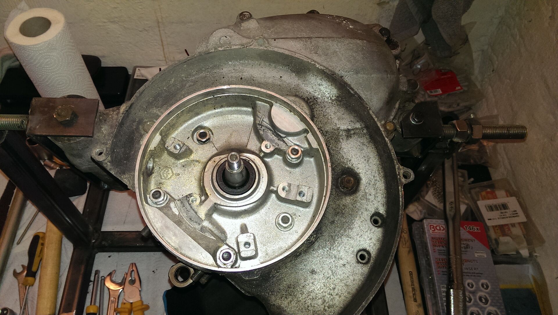

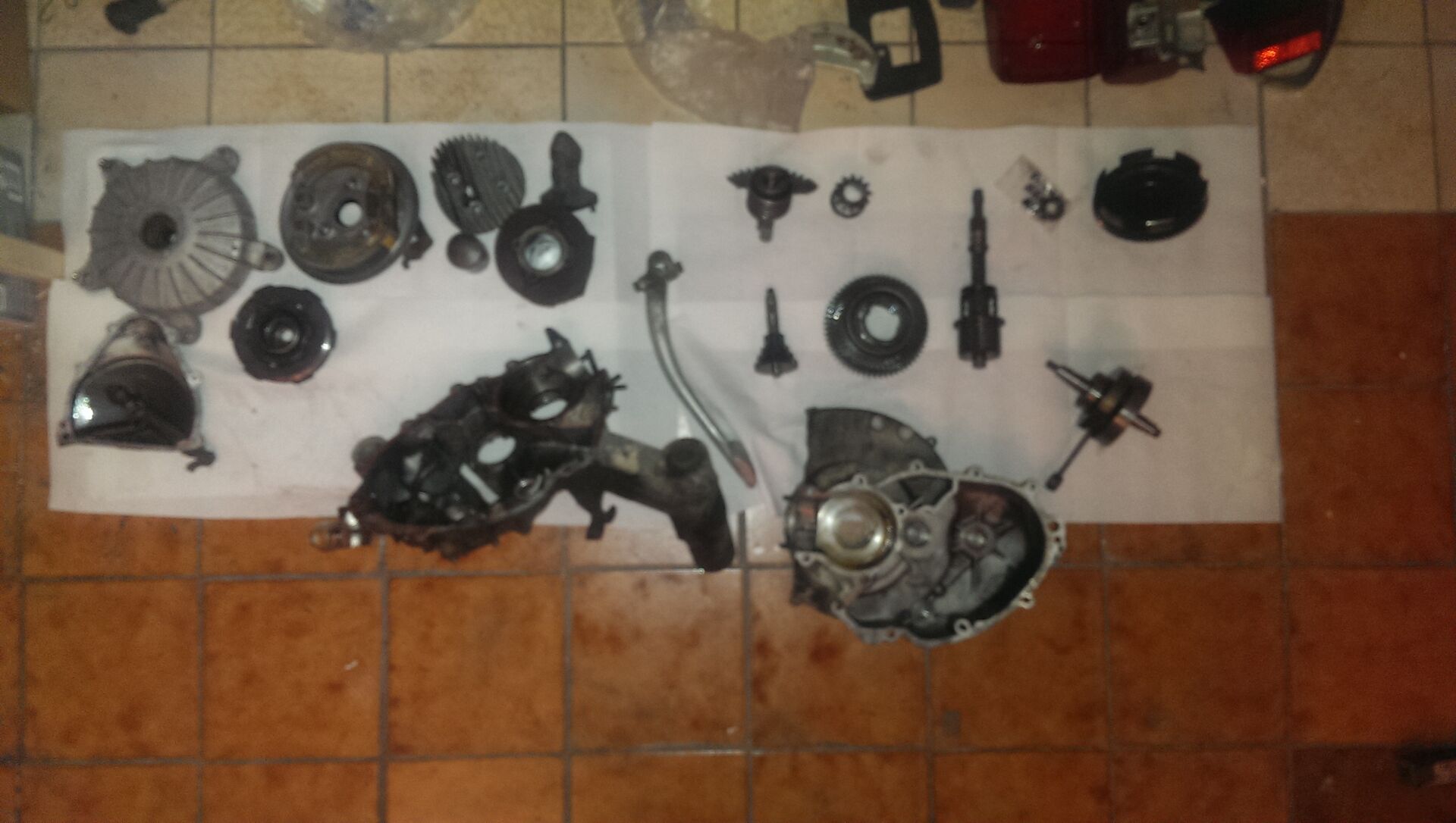

    soo.. gestern mal den Motor auseinandergenommen.. die Nacht über mit Reiniger eingelegt... wird gleich sauber gemacht und später zusammengebaut.. zum Glück hatte ich mir einen Heißluftfön gekauft.. er hatte gestern n Dauereinsatz :D

    • #37
    der zylindersatz ist aber nicht original :D
    ich hoffe, du hast die nadelbüchse nicht gegen das gehäuse geschraubt. oft genug brechen dabei die gehäuse aus.
    jetzt wo es eh offen ist, würde ich drüber nachdenken, ne längere übersetzung zu verbauen.
  • copi2k
    430
    78
    Bochum
    V50 Special
    • March 2, 2014 at 11:41
    • #38
    is nicht der originale? :D ok.. habe ich gestern garnicht so wirklich drauf geachtet.. ich habe noch einen 2... werde gleich mal vergleichen. Doch habe die Lager gegen das Gehäuse geschraubt, mit Scheibe drunter und schön warm gemacht das Gehäuse.. ging ziemlich gut und leicht.

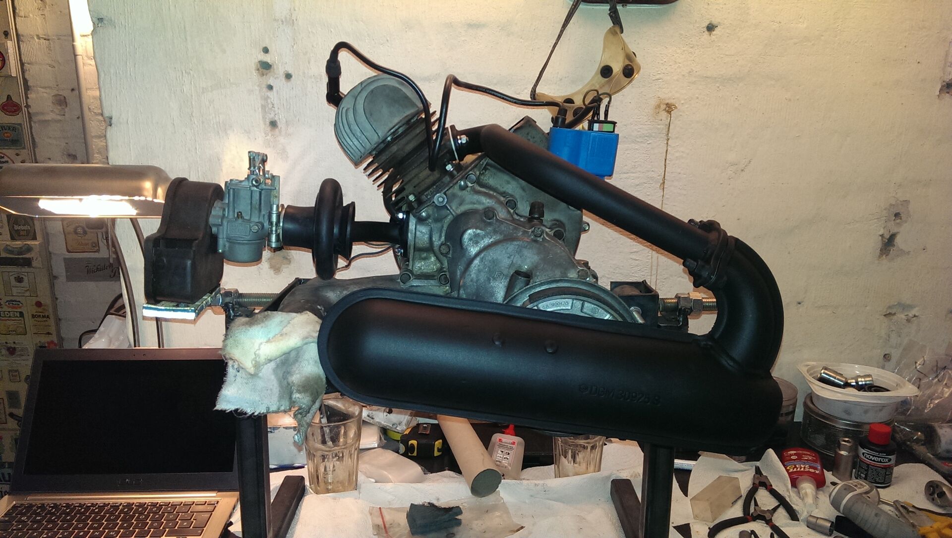

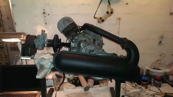

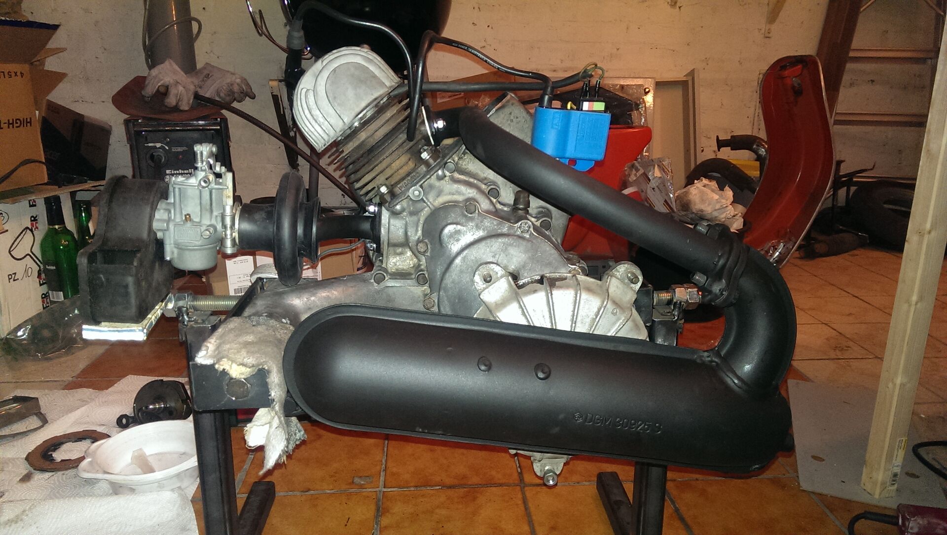

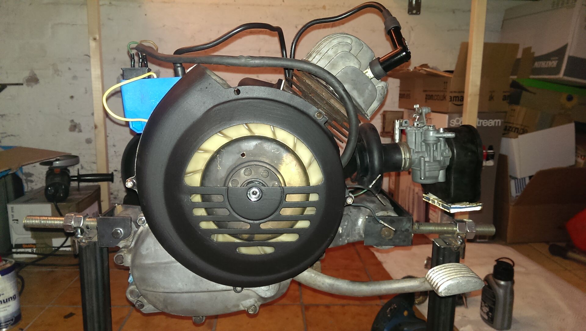

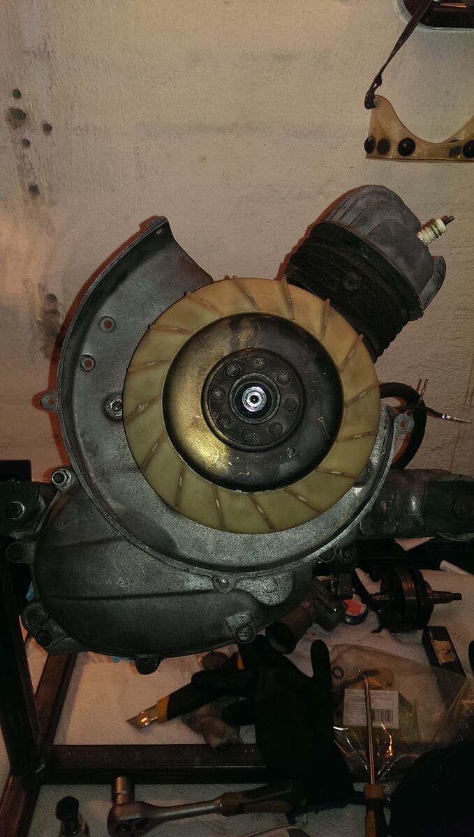

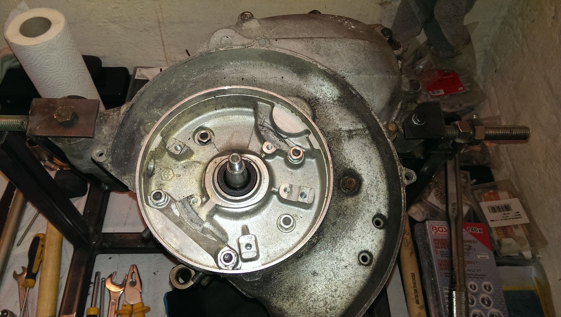

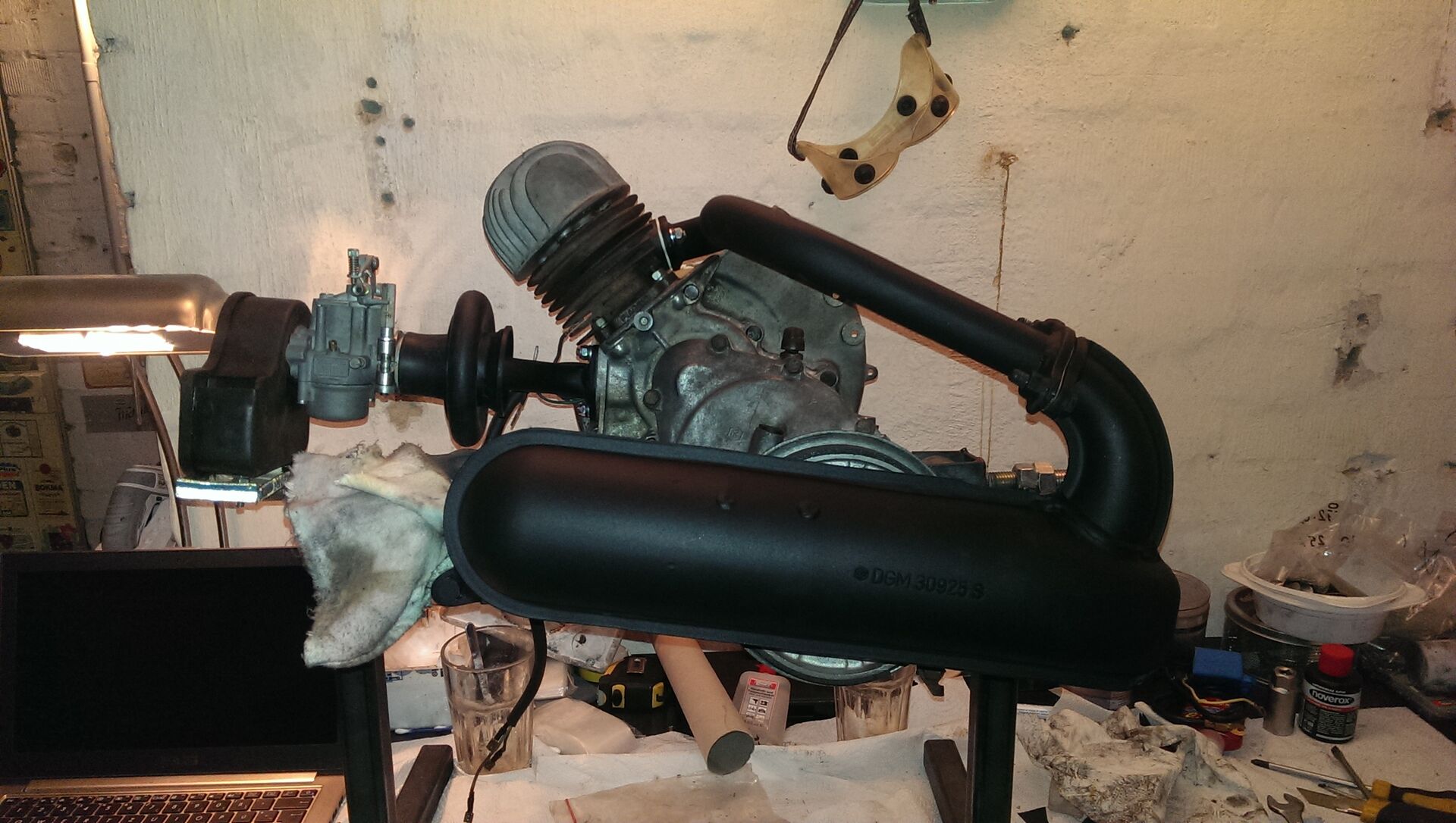

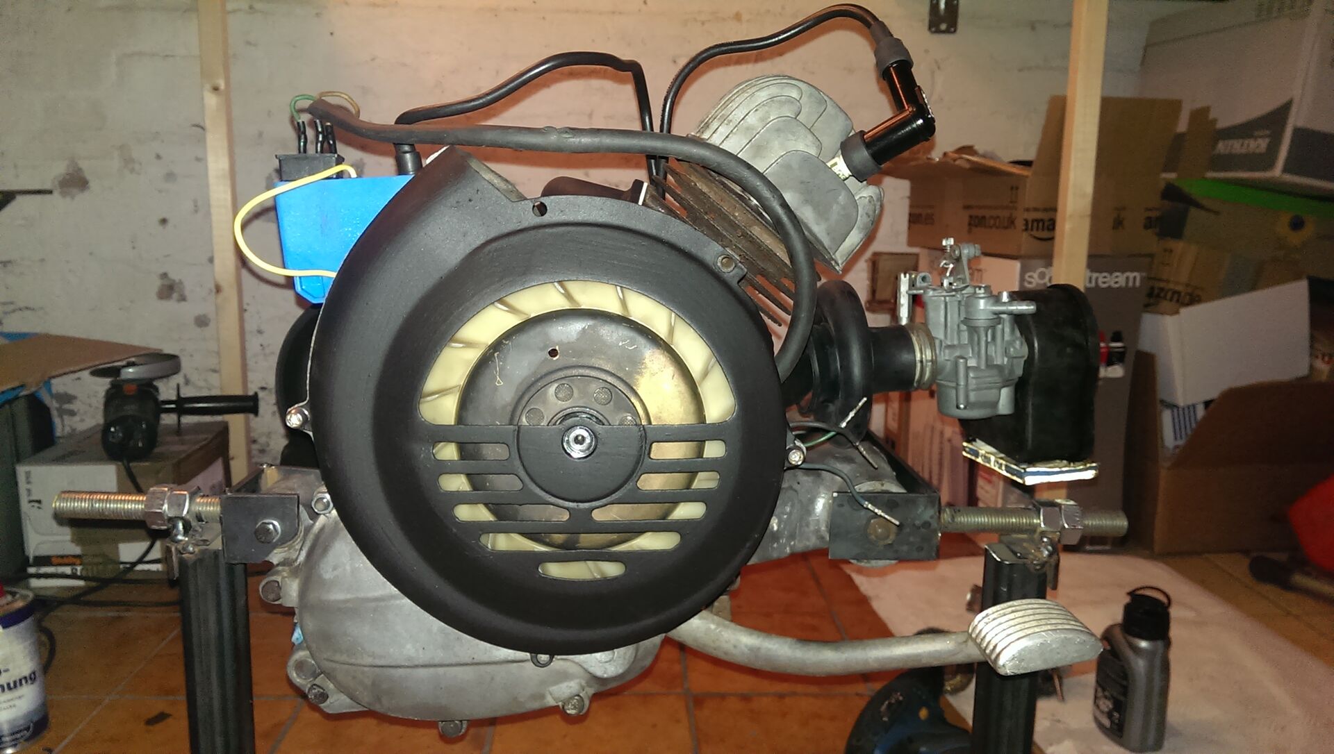

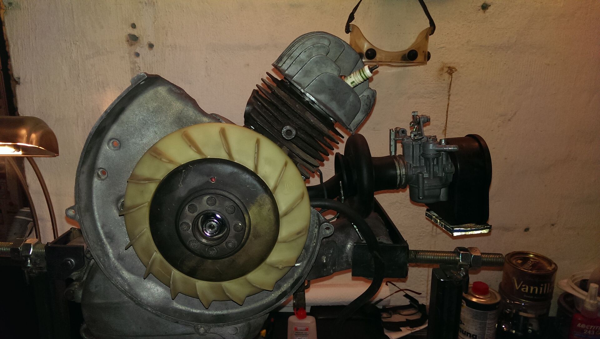

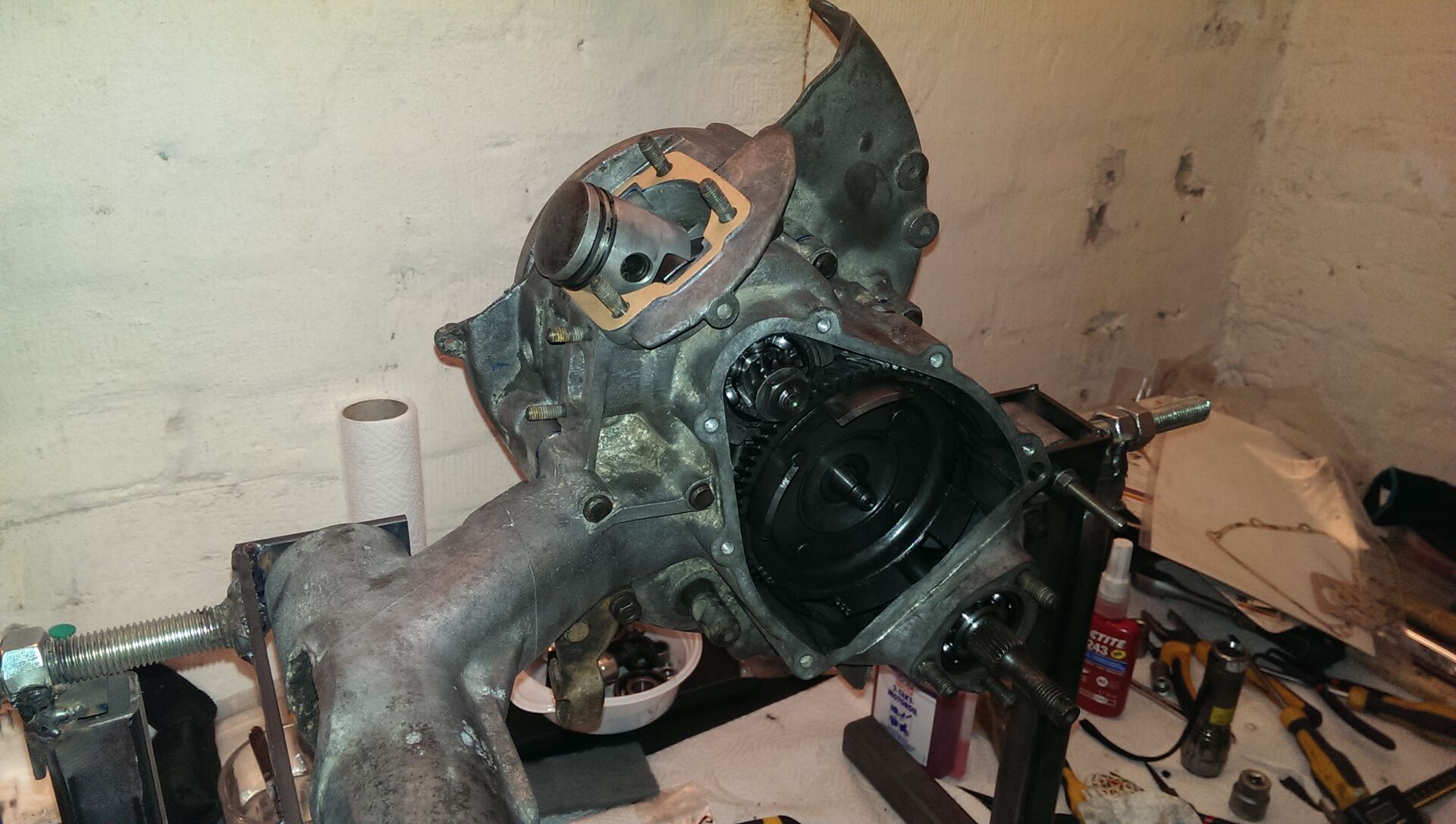

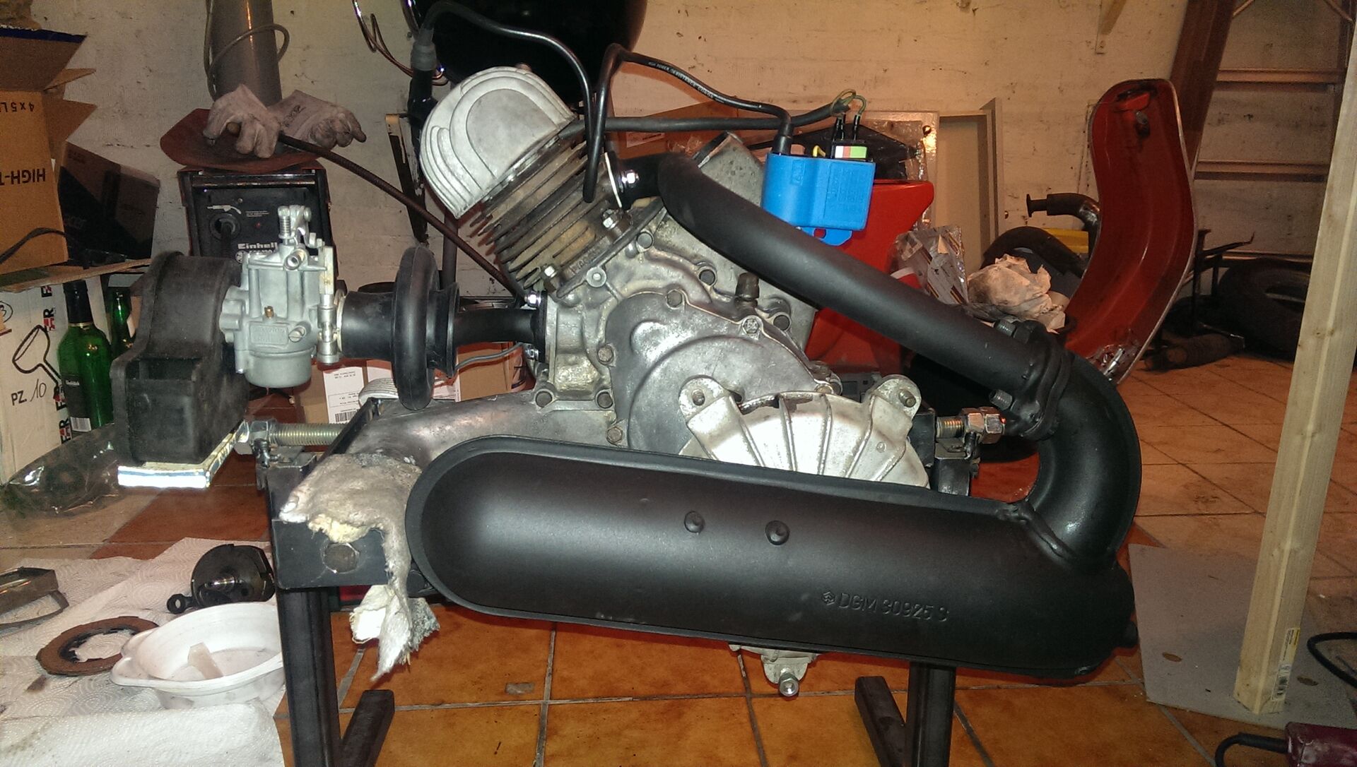

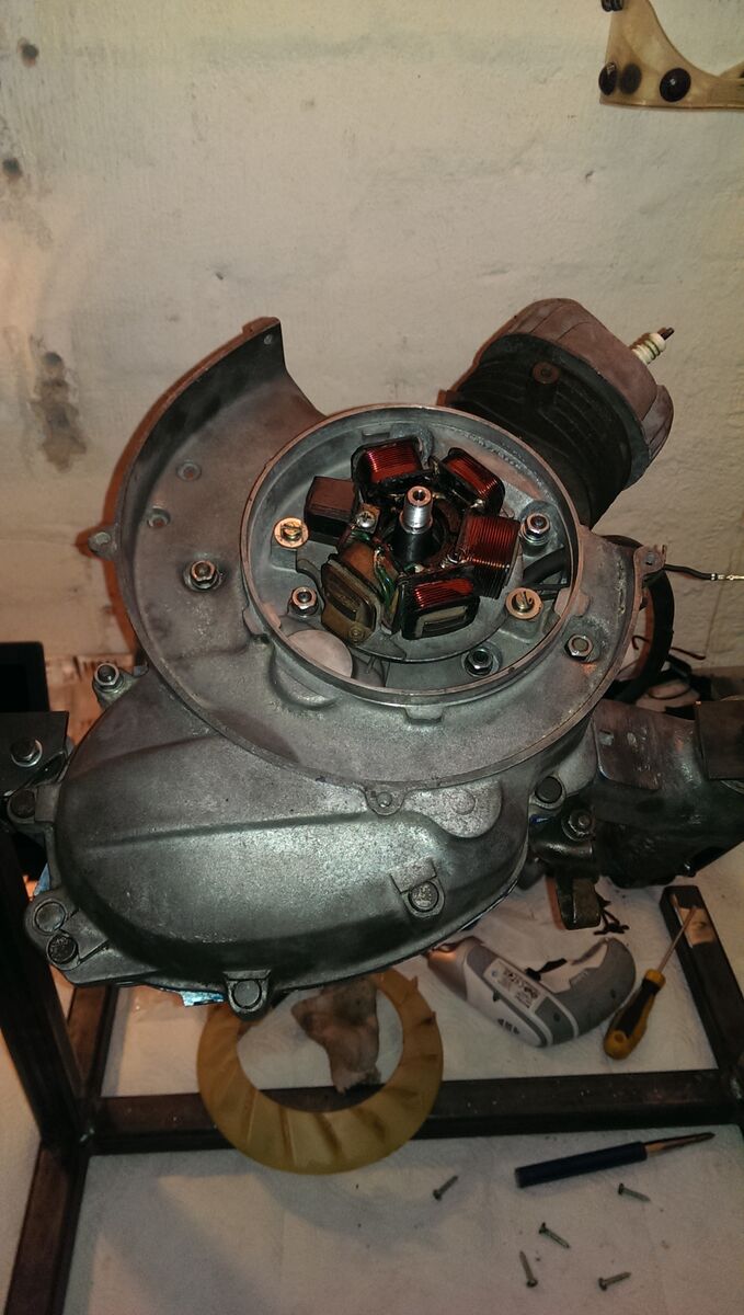

    soo.. ich war uach mal wieder fleißig... Motorrevision fertig... CDI nur provisorisch angebracht für den heutigen Testlauf ;).. lief soweit ganz gut die Revision...
    was mich wunderte war.. das mein Zylinder 3 Überströmer hat ?!.. dachte die alten haben nur 2? Der Zylinder hat Piaggio-Embleme.. sollte also original sein.. desweiteren hat er nun 12V Zündung kontaktlos und Hp4 Polrad sowie originale Banane

    Ok.. wollte leider nicht Zünden.. hatte mich so gefreut :( .. werde morgen mal die Position der ZGP checken... Funke is da..!?
