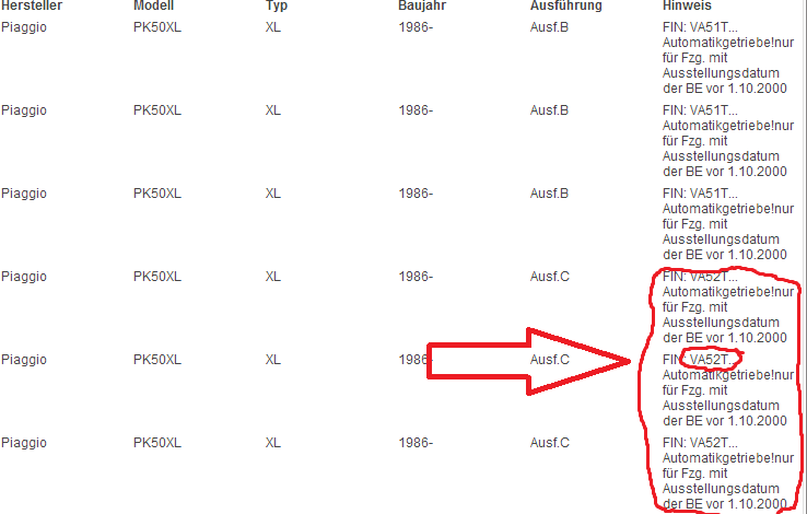

    Kannst du mal den Rahmenpräfix sagen? Das sind die ersten 5 Buchstaben/Ziffern bei der Fahrgestellnummer. Zufinden auf der Betriebserlaubnis, im Chassis hinter der Motorklappe eingeschlagen oder am Typenschild

    also die ersten 5 sind "VA52T"

    OK dann funktioniert der Alphatechnik Satz doch.
    Es gibt dort kein Typenschild mitgeliefert. Nur ne Schraube zum Gangblockieren, den DZB und das Gutachten . Man kann die Drossel schon verkaufen, nur ein neues Gutachten kostet "gerademal" 80€

    Funktioniert, ich weiss aber nicht wie die Drosselung bei der Automatik eingebaut wird. Ich weiss nur wie es bei einem Schaltroller geht, weil ich das selbst schon gemacht habe!
    Du kannst im Bild sehen das der Präfix zur Drossel passt. Du musst hier bei der Bestellung deine KOMPLETTE Fahrgestellnummer angeben. Der Präfix reicht da nicht, weil wie erwähnt die Drossel auf dein Fahrzeug zugelassen ist

    Also zusammengefasst man kann die Vespa mit der Drossel von alphatechnik und sonst nur andere möglichkeiten ohne das der TÜV das zulässt?
  • fgib
    222
    15,187
    2,890
    Burgwedel, Deutschland
    PK 50 XL1, PX80 Lusso
    Die Milden Jungs
    • January 25, 2014 at 15:58
    Richtig
