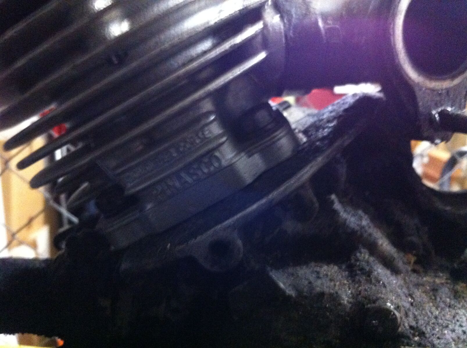

  • vespaschieber
    Captain no more Morgen
    110
    20,635
    4,003
    Ludwigsburg
    • February 7, 2014 at 17:33
    habe ich grade einen im verkauf. geiles teil.... wurde Meines wissens nur bis in die 90er gebaut.
    war auf meim zukünftigen esc-roller verbaut.
