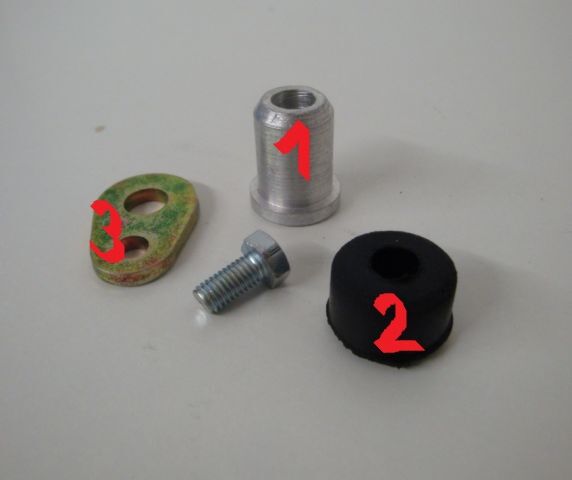

    ich habe mal wieder eine denke ich für euch sehr einfach Frage. Ich habe in meine 125 Super eine neue Tachowelle eingezogen. Am Tacho war es kein Problem sie zu befestigen, jedoch schaffe ich es nicht , dass die Welle unten fest wird. Irgendwie verstehe ich das Prinzip nicht wie die Welle gehalten wird. Vielleicht könnt Ihr mir da weiterhelfen.

    -Du musst erst die Tachoschnecke einschieben
    -Dannach Teil 1 bis Anschlag hineinstecken
    -Jetzt den Gummiring Teil 2 reindrücken
    -Tachowelle einführen und auf Funktion prüfen.
    -Jetzt Teil 3 mit der Schraube schön anziehen
    Dadurch dass sich das Gummi zur Seite drückt beim anziehen der Schraube,
    wir die Tachowelle festgequetscht.

    Jedoch sieht es bei meiner 125 Super etwas anders aus. Da wird die Welle irgendwie durch eine Schraube durch die die Welle gesteckt wird gehalten.

    Servus,
    das Set ist Mehrteilig...
    erst das messing mit der gummihülle über die tachowelle..
    dann wird schätzungsweise ein plastikding dabei sein,, was geradeso über die welle geht..
    die messinghülle hällt und kompremiert diese über die Welle und hällt sie..

    Bei mir sieht es wie in dem Beitrag aus. Dann werde ich es mal wie beschrieben versuchen.

    Die Schnecke auf die Welle (zuletzt) und dann all reinstecken hat bei mir Wunder gewirkt.
