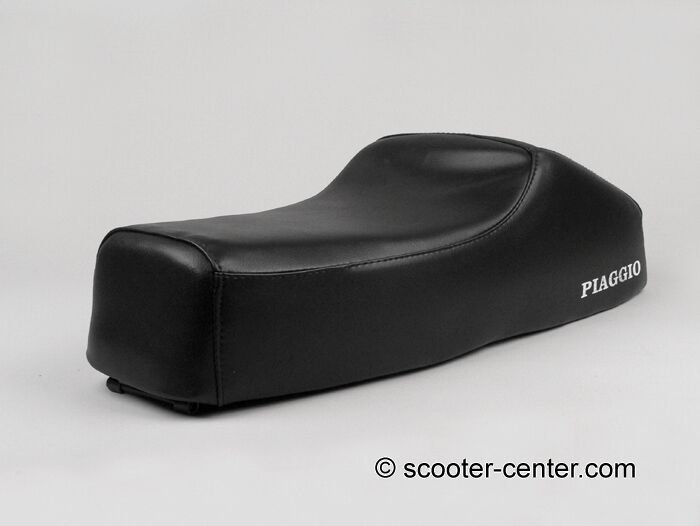

Ich habe mal irgendwo im Forum gelesen das die PK S Sitzbänke auch auf die PK XL Modelle passen.
Nun wollte ich wissen ob jemand bereits einmal diese Sitzbank auf einer PK XL montiert hat.
Oder gibt es eine andere Sitzbank ohne Plastikunterbau?
Passt diese Sitzbank auch auf eine PK XL
Du kannst bei den pk modellen alle mischen auser die xl2.
das heist die passt -

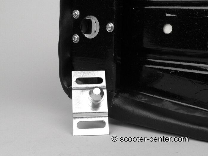

Super danke, weiss zufällig auch noch wer von Euch, wie man diesen ich nenne Ihn mal Einrastdorn befestigt. Muss ich da etwa Löcher Bohren?
Moin Danillo,
Das Teil nennt sich Sitzbankzapfen und wird anstatt des jetzt verbauten Sitzbankhakens verbaut. Löcher brauchst Du nicht zu bohren, die sind schon da. Und da der Zapfen Langlöcher hat, kannst Du die Bank optimal positionieren.
