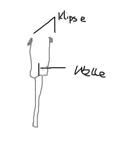

    ?( Muss ich die am Rad ausgehangene Tachowelle etwas hochschieben, damit der Tacho Spiel bekommt, weil Dieser die Lenkabdeckung sonst unten hält?
    ?( Wie muss ich mir diesen Schnappverschluß der Tachowelle vorstellen?

    ungefair so sieht das aus, einfach zusammendrücken dann bekommst du das raus.
    Ich bekomme bei mir mit ner langen Spitz. zange sogar die Welle vom tacho ab ohne das ich die unten lösen muss. Ist quasi selbsterklärend ;) nimm dir ne Schraubendreher und leg los.

    Top danke für die Skizze, ich glaube jetzt habe ich es gerafft.
