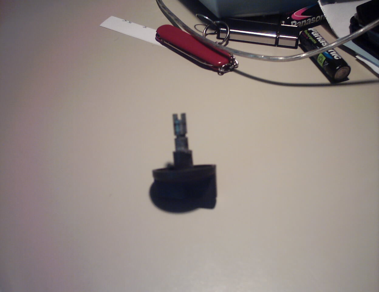

    Wir haben leider eine PK50XL1 Automatik (VA52T) hier stehen, die beim Vergaser am Benzinschlauch Inkontinent ist. Ich habe die Schrauben gelöst und das übergebliebene Stück Plastik vorne an der Benzinhahnsteuerung abgezogen. Weiterhin möchte der Tank nicht raus.
    Der Hass zur Automatik ist gerade stark gewachsen.
    Wie bekomme ich das blöde Teil da raus?
    Ihr seit gefragt Automatik-Spezialisten!

    Oben drauf alle runter. Er lässt sich circa 3-4 CM anheben, das wars dann und irgendwo hängt er fest
    • March 8, 2014 at 13:16
    Hi, ich denke mal am Benzinhahnhebel, denn der ist etwas anders als beim Schaltroller. Die vier Schrauben oben hast Du ab, hast Du auch den Stecker vom Tankgeber abgezogen? Wenn ja liegt es am Benzinhahn. Der Knopf hat ein Stück Welle welche in den Hahn geht und so von dem Splint gehalten wird. Wenn Du den Knopf ohne die Welle abgezogen hast, hängt es an dem Rest der Welle, der muss raus. Dazu den Splint um 45° verdrehen.

    Sonen Splint hab ich schon mit dem Schraubendreher weggedrückt. Ist so ein Hebel wie bei den anderen Rollern, nicht so ein XL2 Knopf

    Nochmal hoch damit. Der Tank MUSS jetzt raus. Der Hebel ist ja bereits kaputt und abgezogen und der Splint ist weg. Wie gehts weiter?
    • April 27, 2014 at 18:23
    die Schrauben raus, den Stecker vom Tankgeber ab und anheben.

    wenn du den Splint gezogen hast kannst du den benzinhahn aus dem körper des vespa ziehen, wenn das nicht geht war es nicht der Splint vom benzinhahn den du gezogen hast...
    benzinschlauch vom vergaser gelöst?
    Kabelanschluss vom benzinstandanzeiger gelöst, schaut aus wie ein Stromkabel?
    ansonsten gibt es nur noch die schrauben oben drauf die du ja wie erwähnt entfernt hast!
    PS.: du wirst erst spass haben den Splint vom benzinhahn wieder einzubauen

    Ist schon längst raus...
