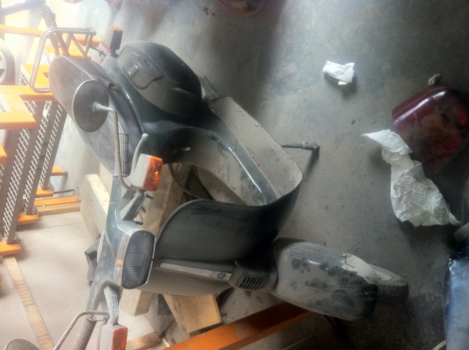

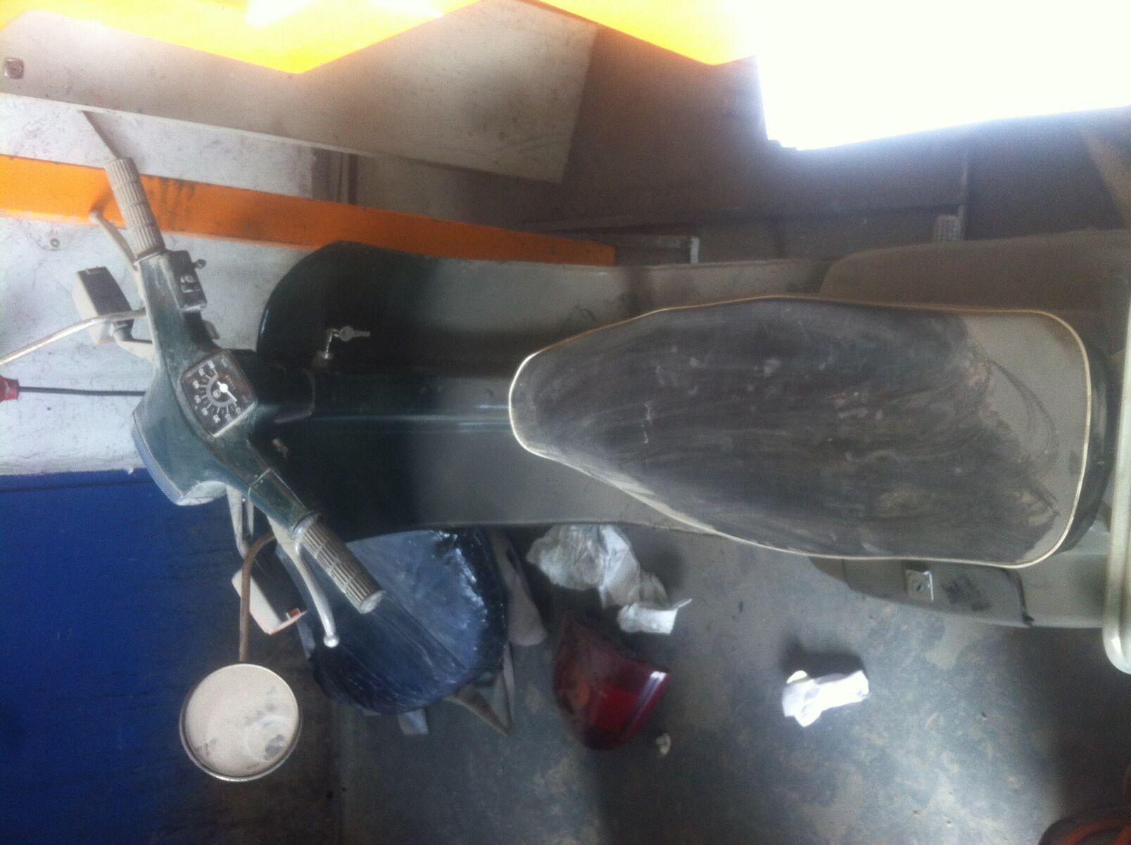

    Es geht um folgendes ich habe mir vor knapp einem jahr eine Vespa aus den 70gern (laut Verkäufer) sie stand wohl ein paar Jahre in der Scheune so mittels einer Spritze habe ich sie dann anbekommen habe ihr Einwenig Sprit in den Vergaser gegeben und sie lief wunderbar man musste nur Einwenig das standgas einstellen sie sprang danach auch auf Halben tritt an ein paar Tage lang.Dan hatte ich ca. 1 Monat keine zeit um mit der Restauration zu beginnen und jezz springt sie einfach nicht mehr an koprission ist gut funke ist da nur sie leuft irgendwie immerwieder voll die Kerze ist immer nass.
    Achja und könntet ihr mir eventuell ein paar Infos zur Vespa geben weis leider nicht die genaue Bezeichnung laut Bildern wird es wohl eine v50 sein und ob's ein guter Kauf war habe 250€ bezahlt :) danke für eure Hilfe im Vorraus

    Hast du bisher was dran gemacht? Wenn ja was? Wenn nein, dann
    • Vergaser raus und gründlich reinigen. Wie findest du mit der SuFu
    • Neue Zündkerze rein
    • Tank raus und alten Sprit umweltgerecht entsorgen.
    • Tank auf Sauberkeit kontrollieren, even. reinigen. Wie sagt dir die SuFu
    • Neuen Sprit rein.
    • Getriebeöl raus und neues rein.
    Nun zum aktuellen Problem. Mach mal die Kerze raus und tritt dann den Kicker. Wenn dann Sprit aus dem Kerzenloch kommt ist der Roller abgesoffen.
    € 250.-- sind ein guter Preis unabhängig von Modell und Zustand. Sieht aber aus wie eine 12V-Spezial. Hast du Papiere bzw. hat sie ein Typenschild rechts am Tunnel?
