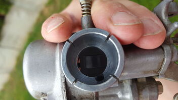

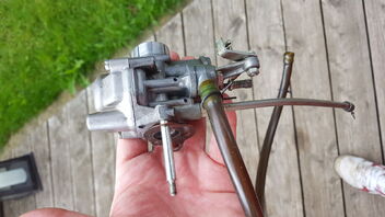

    Hänge auch ein paar Bilder an.

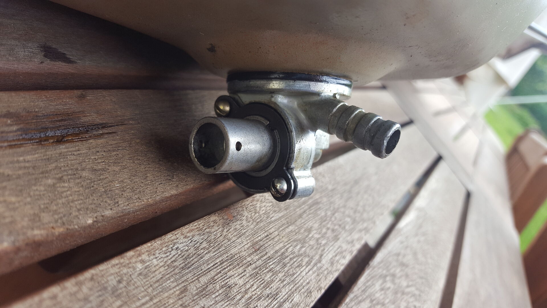

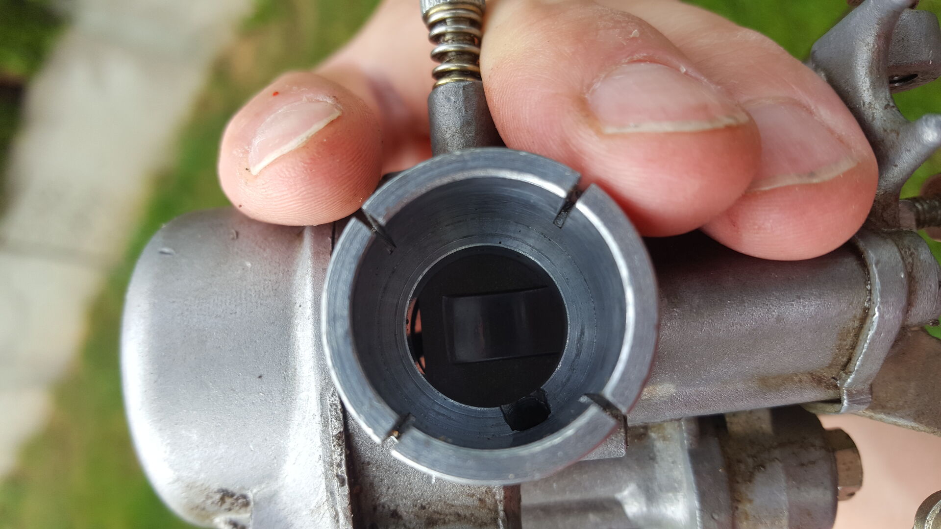

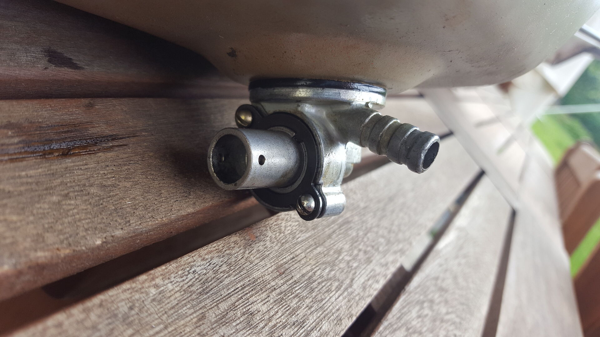

    Zum Tank. Wenn ich unten an der Schraube drehe, die für die Spritzufuhr da ist, kommt kaum Benzin raus. Das ist doch net normal oder? Wie viel sollte bei offen denn da raus kommen?

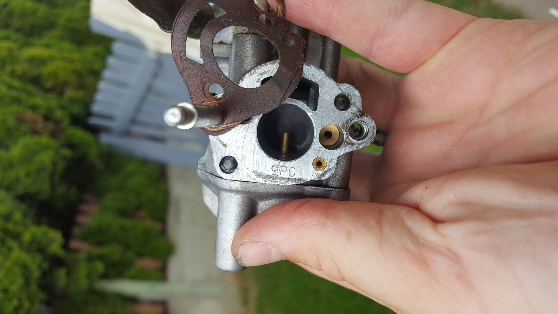

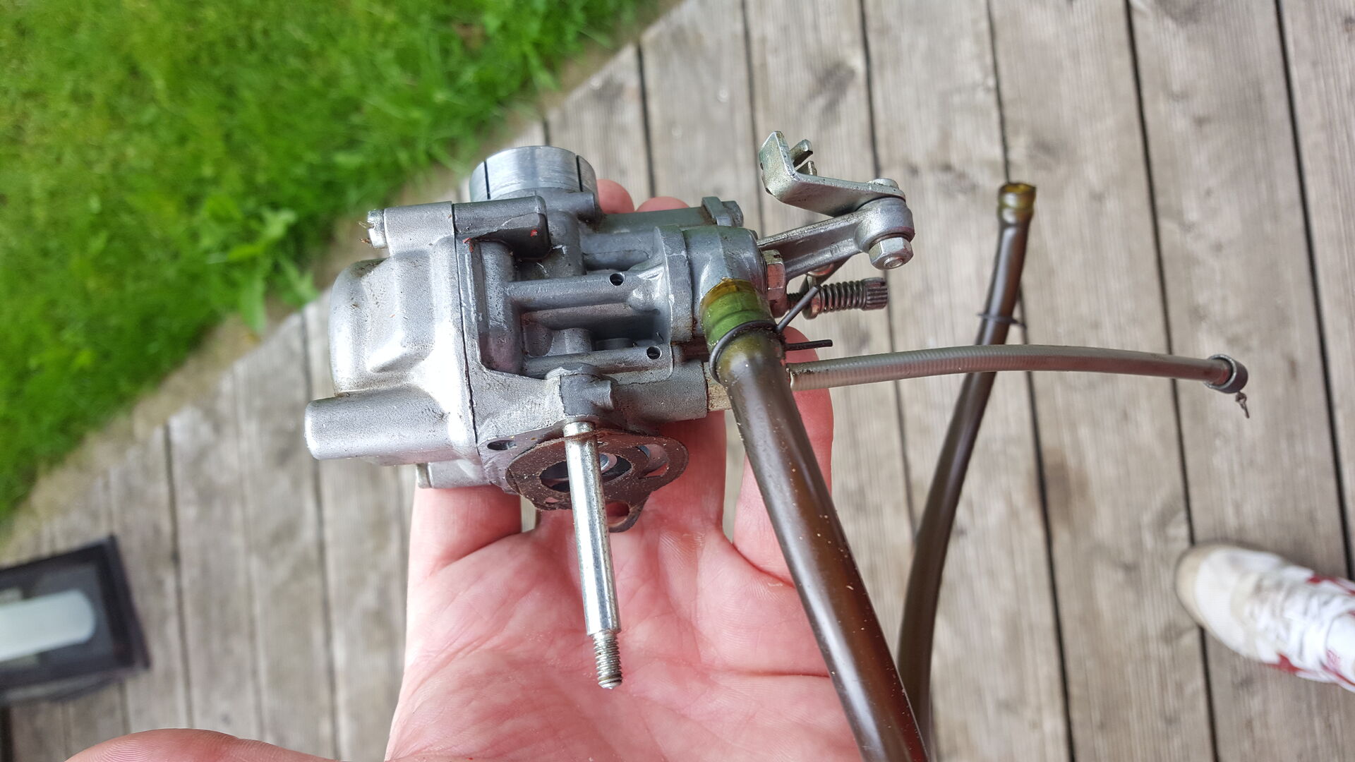

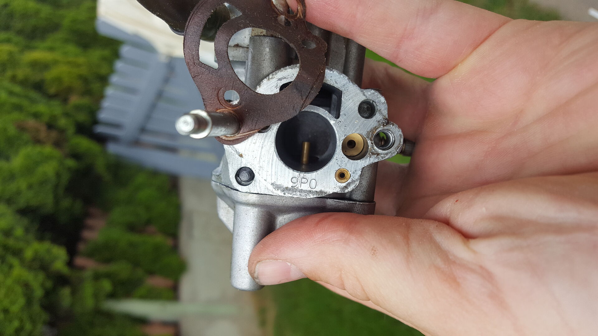

    Zum vergaser. Sieht soweit noch gut aus. Siehe Bilder. Dichtung ist durch. Jedenfalls die eine die ich gesehen habe. Welche sollte ich noch wechseln?
    Gibts da überhaupt noch welche?

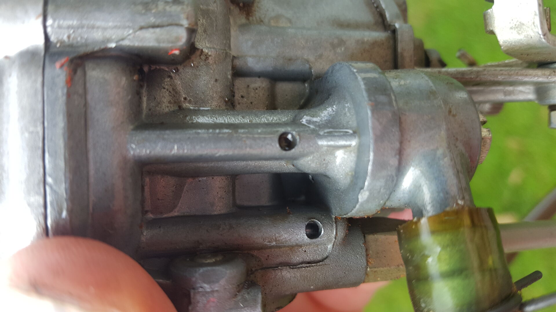

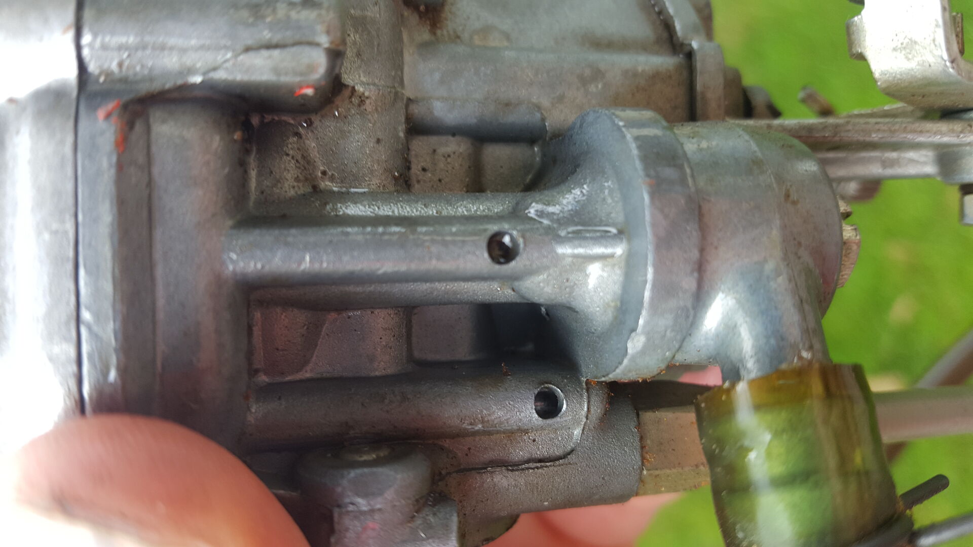

    Zweitens: ist es normal, dass wie auf dem Bild schlecht zu erkennen ist, ein benzingemisvh aus diesem kleinen Loch an der Seite läuft wenn ich den vergaser auf den Kopf stelle?
    Ansonsten macht er noch nen guten Eindruck wie ich finde...

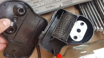

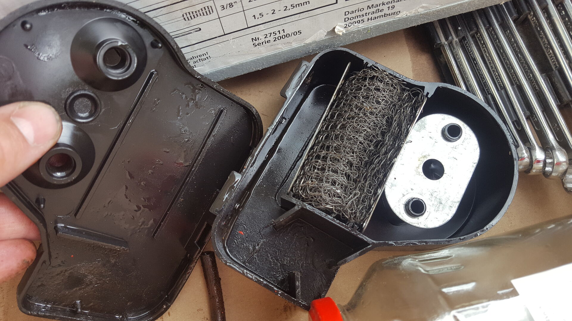

    Der Luftfilter ist glaub ich mal durch ;)
    Ich frag mich jetzt nur woran es konkret hängt. Am benzintank? Am vergaser mit der Dichtung? Oder am versifften Luftfilter? Immerhin ging er von alleine aus und hat irgendwie kein stöffchen bekommen.
    Ist jetzt alles nen bissi viel. Ich hoffe trotzdem, dass ich hier Hilfe finde.
    Thanks, martin
  • das Loch ist der.überlauf ist normal dass der Sprit ausläuft ... der Hahn muss ein.satten kontinuierlichen Strahl machen
  • Also is der Hahn zu... dann versuche ich ihn mal sauber zu machen.
    Dann sollte er ja mit neuen Dichtungen und Luftfilter wieder gehen...
  • aber lass das Steigrohr drin !!
    Sonst ist der Hahn hinüber , der ist geklebt !
