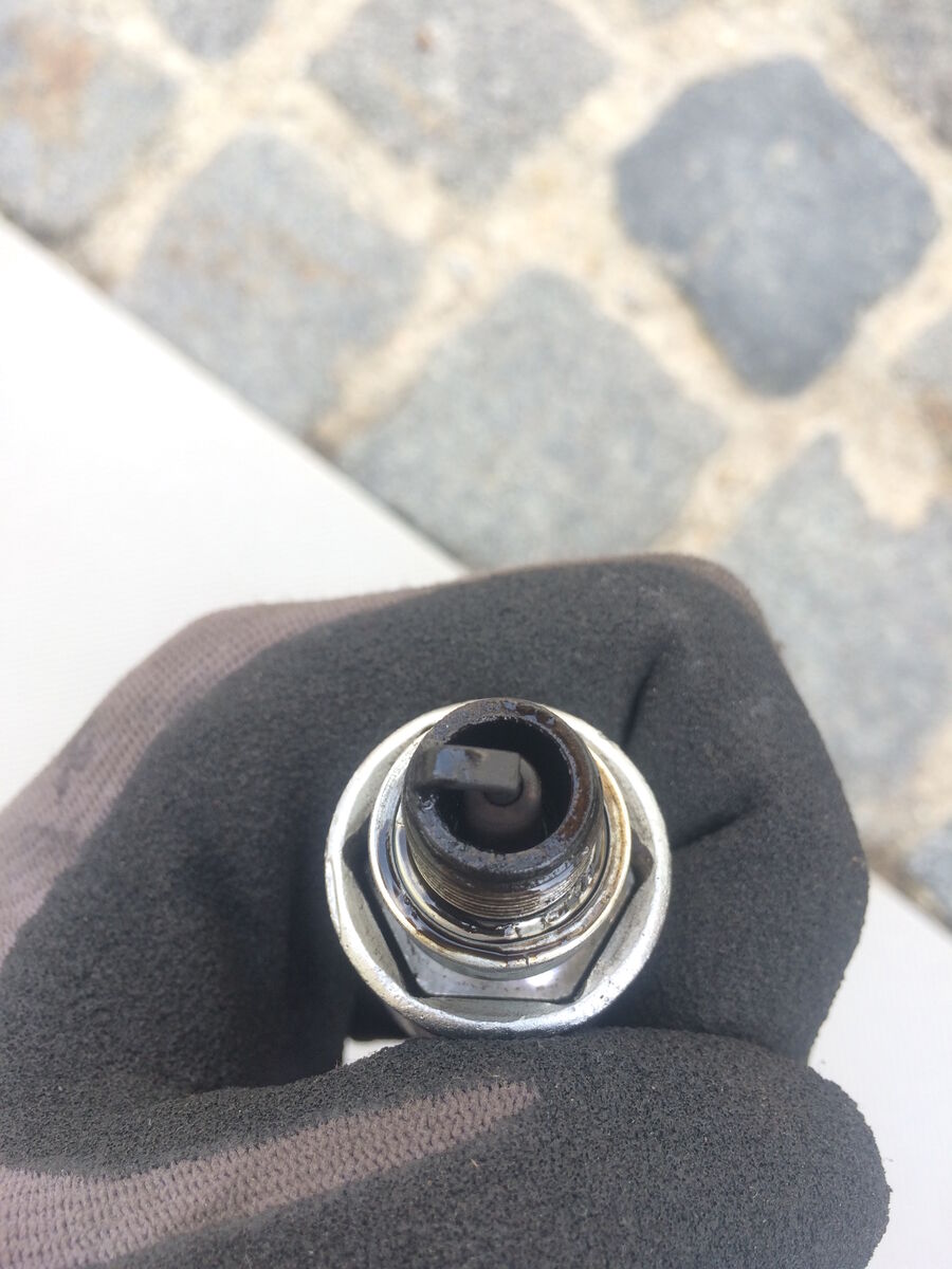

    Mein Kerzenbild, sieht zu fettig aus?

    Etwas heller dürfte das schon sein. Luffi sauber?

    Luftfilter ist sauber (beim Vergaser reinigen überprüft) und 2 Monate alt. Kolben werde ich auch nochmal abchecken.
