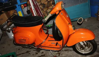

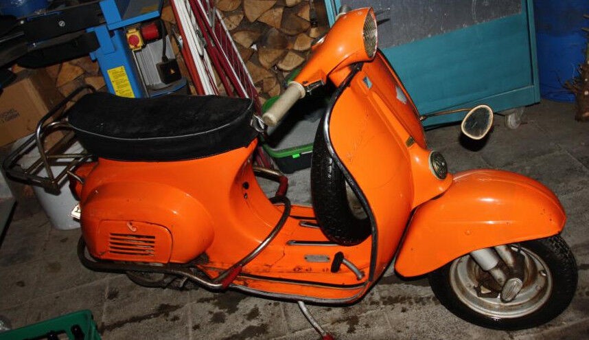

    Bilder sprechen mehr wie tausend Worte :)
    Es ist eine 1.Serie mit kurzem Radstand. Leider ist das nicht der original Lack. Die 50N war original rot (rosso 847)
    Das Bild ist nicht mehr ganz aktuell. Das war direkt nach dem ich sie geholt und von ihrer dicken Staubschicht befreit habe. Seit dem hab ich Bremse vorne komplett gemacht, neue Felgen und Reifen, neuer Tank, Vergaser ultraschall gereinigt und mit neuem Dichtsatz versehen, Tacho und Tachowelle neu. Diverser Kleinkram der gefehlt hat besorgt und montiert.
    Jetzt muss ich noch die Elektrik von der Zündungsgrundplatte machen. Den es fehlt noch der zündende Funke.
    Mich würde jetzt nur noch interresieren ob der Motor 1. oder 2. Serie ist. Wie findet man das raus?
    An der Lüferradabdeckung sind die Schlitze V-Förmig angebracht.

    • March 12, 2014 at 16:56
    Seitendeckel ist auf jeden schon mal klein und erste Serie.
    Foto vom Motor würde helfen bzw den Durchmesser der Lüfterradabdeckung mal abmessen.
