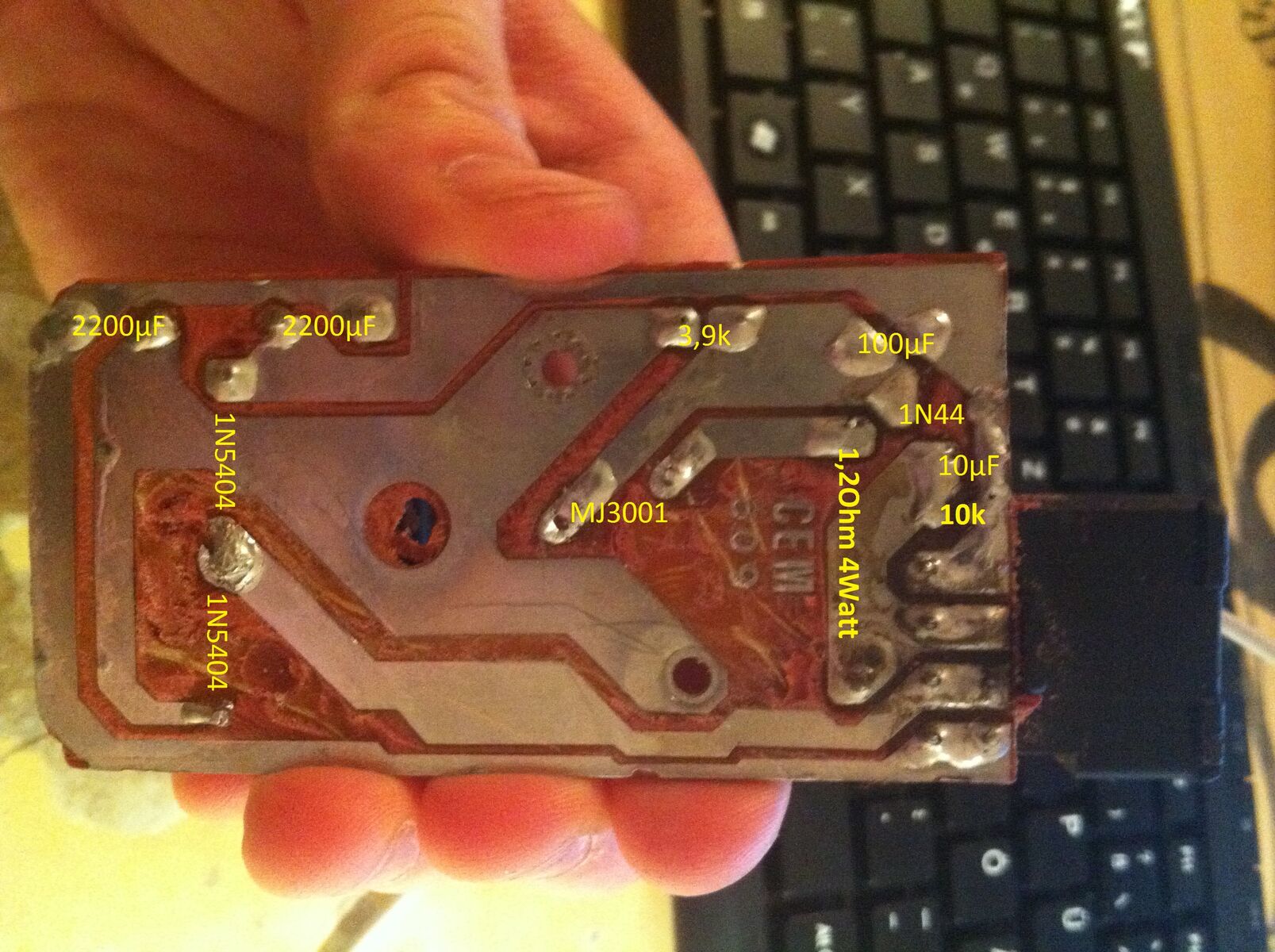

    so sah der meiner ex aus, nachdem ich ihn neu bestückt hatte für 12€. in der mitte fehlt noch der transistor + kühlkörper.
    hassla, hast du den gleichrichter anhand obigem [lexicon='schaltplan',''][/lexicon] zusammengebaut? die originalplatine konnte ich nicht freilegen und die teile ebenfalls nicht, ich weiß also nicht wie die kontaktierung auf deinen bilder bewerkstelligt wurde.

    Zitat von niks
    hi zusammen,
    so müsste es beschaltet gewesen sein. hab ich mir mal aus dem kopf gesaugt.
