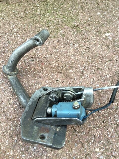

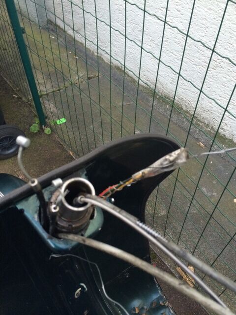

    Da ist das Ding! Und das andere auch! Jaaaaaaaa hahahaha. Ihr hattet recht! Fluchen hilft! Jetzt tausch ich am Samstag morgen noch alle Züge und Bau den Lenker wieder an und hoffentlich leuchtet dann alles wie es auch soll. Brauche ich eine Dichtung für das Rücklicht? Da war bisher wohl keine dran... Bin am überlegen evtl das original Rücklicht dran zu schrauben...weiß aber leider nicht welches original drauf gehört. Was meint ihr?
    Ich hoffe ich bekomme am Samstag auch wieder alles da hin wo es auch hingehört... :P
      • 92.21 kB
      • 480 × 640
      • 62.99 kB
      • 480 × 640
    • April 11, 2014 at 10:50
    • #28
    Siehste, wird schon (mit Fluchen) :D .

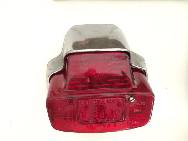

    Original sitzt da dieses Rücklicht (mit Gummidichtung) drauf (den es natürlich auch noch in anderen Shops gibt):

    Ansonsten würde ich gerne wissen was das für ein Rücklicht ist, denn das passende Gummi dazu zu finden ist nicht so einfach. Ich vermute kein antik klein?
