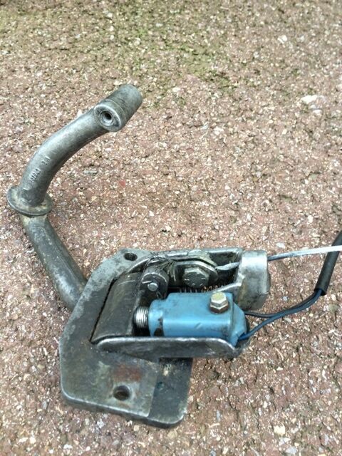

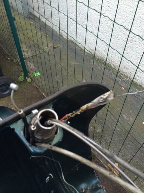

    Da ist das Ding! Und das andere auch! Jaaaaaaaa hahahaha. Ihr hattet recht! Fluchen hilft! Jetzt tausch ich am Samstag morgen noch alle Züge und Bau den Lenker wieder an und hoffentlich leuchtet dann alles wie es auch soll. Brauche ich eine Dichtung für das Rücklicht? Da war bisher wohl keine dran... Bin am überlegen evtl das original Rücklicht dran zu schrauben...weiß aber leider nicht welches original drauf gehört. Was meint ihr?
    Ich hoffe ich bekomme am Samstag auch wieder alles da hin wo es auch hingehört... :P

    Siehste, wird schon (mit Fluchen) :D .
    Original sitzt da dieses Rücklicht (mit Gummidichtung) drauf (den es natürlich auch noch in anderen Shops gibt):

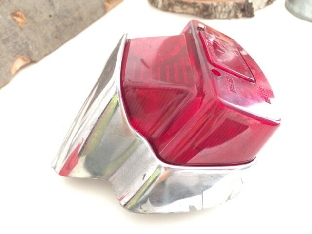

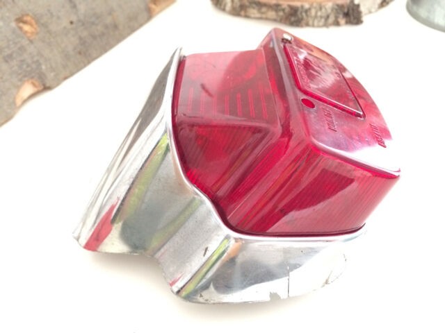

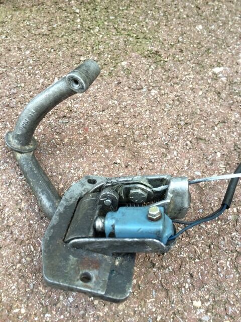

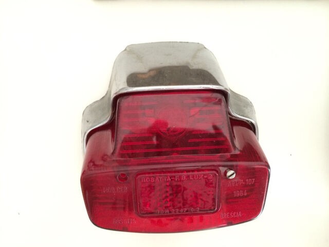

    • April 23, 2014 at 16:15
    • #34
    Hi Leute! Bin leider noch nicht weiter mit der Vespa. Lenker ist wieder dran aber dadurch dass ein Kollege 2 mal abgesagt hatte konnte ich nicht schauen welcher Zylinder verbaut ist. Gibts einen Trick dass ich dies ohne Hilfe machen kann?
    Ansonsten würde ich gerne wissen was das für ein Rücklicht ist, denn das passende Gummi dazu zu finden ist nicht so einfach. Ich vermute kein antik klein?

  • Aerobert
    549
    102
    HSK
    50 N Spezial
