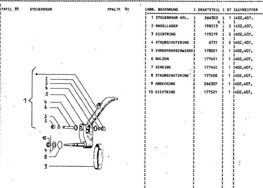

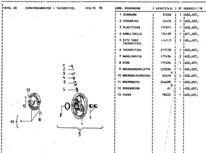

  • Hi, ich hab Dir da mal zwei Bilder angehängt. Bein ersten, die Gabel ohne die Platte, beim zweiten die Platte. Die Platte hängt mit zwei Schrauben am Stoßdämpfer und ist dann innen noch mit einem Ring auf der Achse gesichert. (ist im Fett versteckt).
    klaus
  • Mit einer guten gebrauchten kpl. Ankerplatte für um die 20 Euro wärest du sicher am besten bedient und der Roller am schnellsten wieder fahrbereit.
