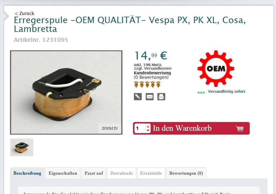

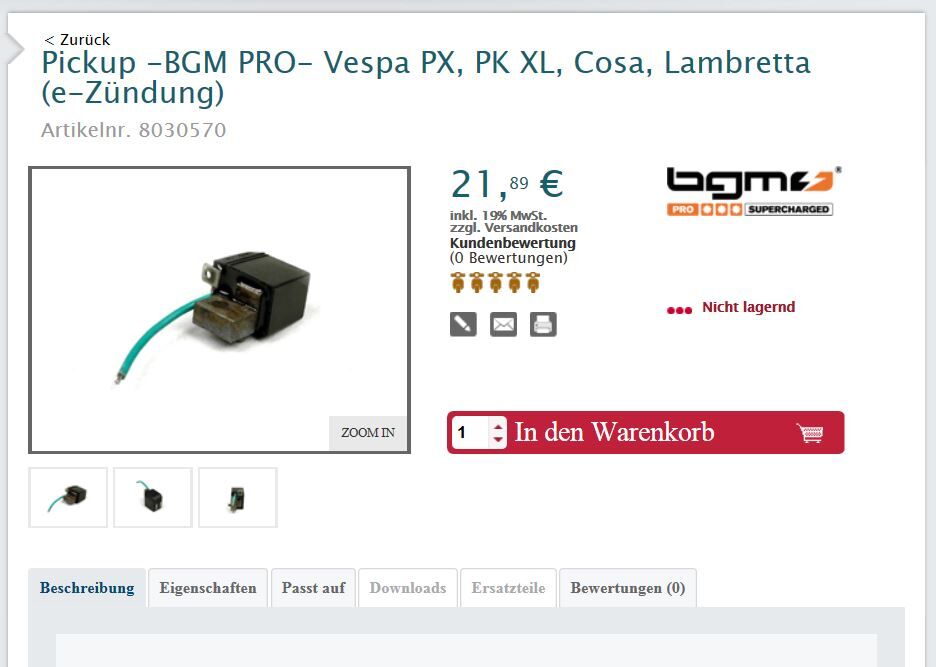

    • May 1, 2014 at 11:48
    Zitat von meiersbeck
    sobald das licht eingeschaltet wird, schafft sie nur noch ca. 35km/h.
    da hat die werkstatt recht, aber eine unspezifizierte aussage, die können heu halt nur teile tauschen. problem dabei die "lichtmaschine" gibt es nicht mehr. ich hab den fehler beseitigt, als ich eine neue ladespule und das picup getauscht habe. aber das gemeine ist, an die grundplatte zu kommen. was noch sein kann, bei einer serie zerbröselt die isolierung der leitungen von der zgp zum stecker und zur cdi.

    • May 2, 2014 at 08:12
    Danke für die Tips.
    Die beiden Teile habe ich gerade bestellt und die Reparaturanleitung ist ja sehr verständlich geschrieben.
    Jetzt hoffe ich mal, dass ich damit klarkomme :)
