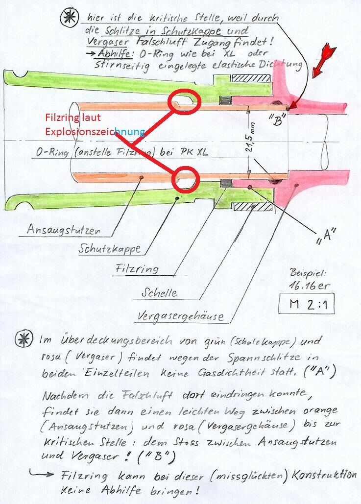

    Choke 1/3 rausziehen, wenn er hochdreht.
    Die Filzringgeschichte gehört m.M.n. aber auch ins Reich der Mythen und Märchen.
    Gibt irgendwo auch nen Querschnit, der anschaulich belegt, warum der Ring gar nicht abdichten kann.

    der Chocke sollte nicht zurückspringen, dann musste die Mutter unterm Vergaserfach fester anziehen.
    und nein, dass der Filzring irgendwas abdichtet ist ein Irrglaube, im besten Fall verringert er die Durchflussmenge an Falschluft.
    Dicht is die Filzringgeschichte auf Grund der Passung zwischen ASS und Vergaser. Wenn die da nicht dicht ist, hilft auch meistens der Ring nix.
    Hat schon seinen Grund wieso Dell Orto später an besagter Stelle den Gummiring eingeführt hat und nicht den Filzring durch einen Gummiring getauscht hat.

    gibt irgendwo auch nen querschnit, der anschaulich belegt, warum der ring gar nicht abdichten kann.

    ja das gußteil richtig auf den ansaugstutzen drauf dann kommt zwischen das rohr und dem gußteil der filzring der unten abdichtet und dann der vergaser mit der schelle drauf, ich brauch jetzt was was ich zwischen das rohr von dem ansaugstutzen und dem gußteil stecken kann was bis morgen dicht haelt.

    satzzeichen sind ne total dufte erfindung. und schienbar hast du weder das bild noch meinen post verstanden :S

    Das Gußteil ist völlig egal. Dicht muß nur der Vergaser auf dem ASS sitzen. Wenn du den richtig drauf schiebst und festschraubst, Schelle so nah wie möglich am Vergaser, ist das auch dicht.
