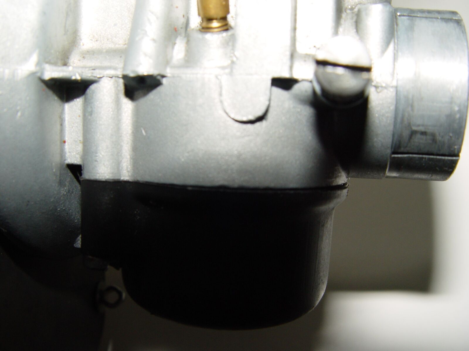

    ich habe gerade alles mal an meiner Vespa zusammengebaut und versucht zu starten - sprang natürlich nicht an. Stattdessen lief Sprit aus dem Vergaser unten raus.
    Ich vermute mal es lag an der Schwimmerkammer. Ich habe zwar den Dichtring dadrin ausgetauscht, aber meiner Meinung nach sieht das nicht so dicht aus --->siehe Foto
    Muss denn die Kammer 100% gnadenlos dicht sein?

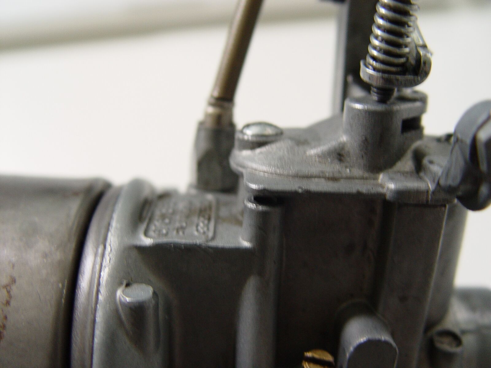

    Als ich dann den Gaser gedreht habe, ist Sprit oben aus einem Loch rausgekommen (siehe Foto), welches von dem Blech das ganz oben befestigt ist, auf dem auch die Standgasschraube aufliegt überdacht wird, abernicht dicht. Ich hab mal geschaut - logischerweise kam da was raus, da das wohl die Entlüftung der Schwimmerkammer ist, richtig?

    Die Schraube an der Seite ist die Nebendüse --> ganz rein drehen.
    Gemischschraube ist egal wie se aussieht :) Die Auf dem Bild passt, hauptsache sie ist vorne spitz
    Die Schwimmerkammer muss ganz dicht sein, sonst sabbeln dir da ständig Benzin raus --> große Sauerei.
    Wenn Sprit aus dem Überlauf kommt, dann wird deine Schwimmernadel am Ende sein und nichtmehr schließen. Schau dir die Nadel mal an, wenn an dem roten Ende ein kleiner Ring zu sehen ist, ist se kaputt und muss gewechselt werden.
