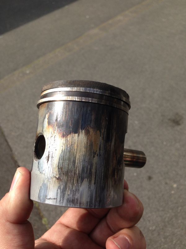

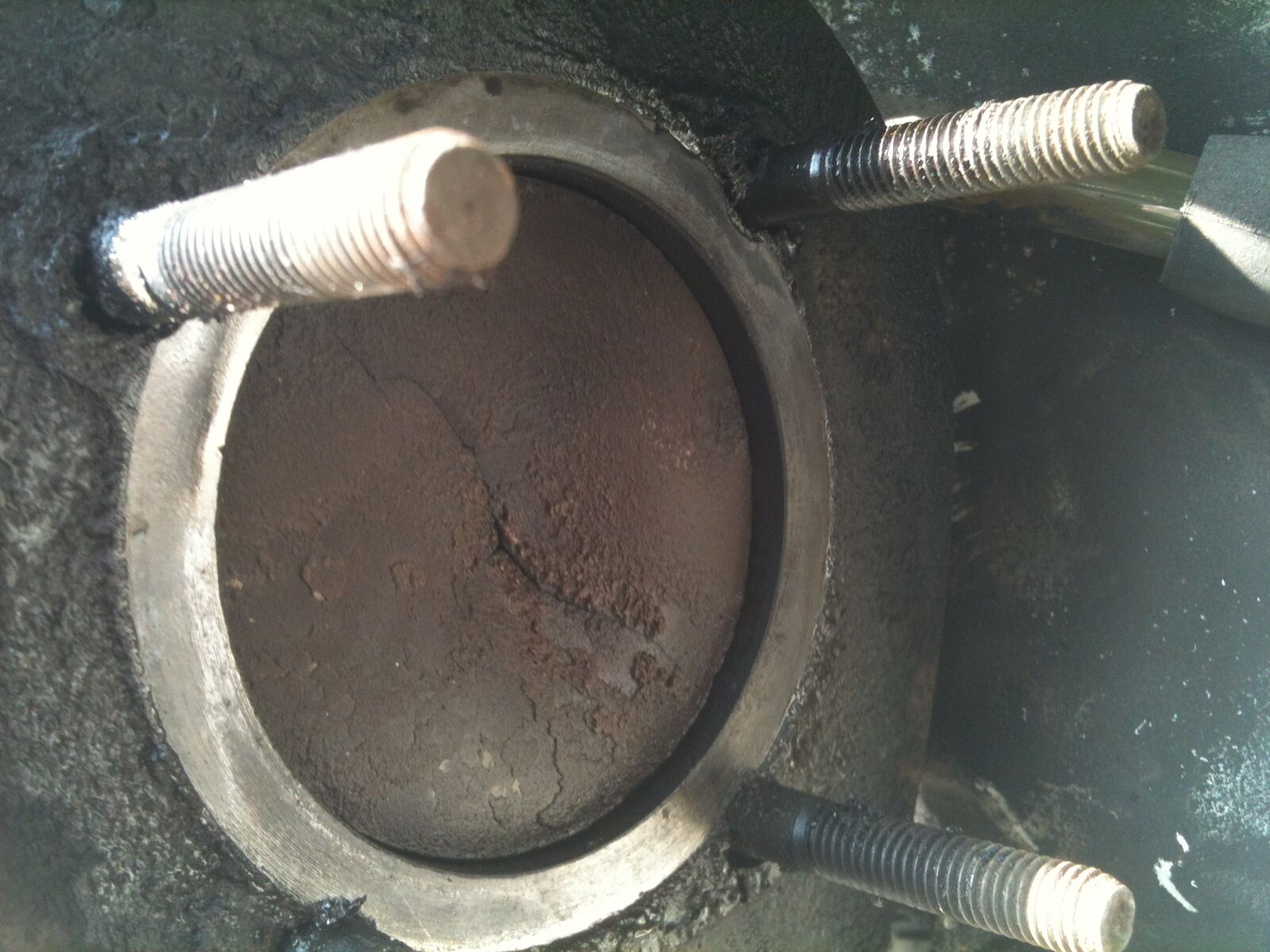

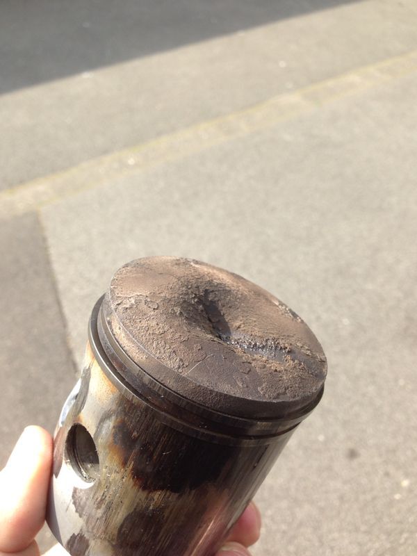

    ich melde mich nun nach sehr, sehr langer Zeit mit einer, finde ich, erneut aussergewöhnlichen Frage.
    Wie kam es dazu, das sich der Kolben meiner PX 200, 10 PS, unverbastelt, Laufleistung: knapp über 123.000 Km, derart verformt hat.
    Wie kann ich sowas verhindern bzw. was war die Ursache/n?
    Ich habe zwar schon einige Antworten bekommen, wollte mir jedoch noch andere Meinungen und Erfahrungen einholen.
    Zündkerze der letzten gefahrenen 6.000 Km: NGK B8ES.
    Danke vorab und Gruß Yanny.

    Hallo Yanny
    123.000km toll .
    Ich denke mal das es sehr warm wurde und du kurz bevor das Kolbendach gelocht wurde ,du vom Gas gingst .
    Warum wurde es zu warm :
    Falschluft
    Hauptdüse leicht zugesetzt
    Mal sehen was andere sagen
    M.f.g Golly

    Hi Golly,
    Ein Loch ist im Kolbendach. Zwar ein kleines, reicht aber aus, um keine Kompresion mehr zu haben.

    Hast du mal Arbeiten am Motor mittels Kolbenstopper getätigt?
    Das Kolbendach ist ja total deformiert, von wegen kleinem Loch....
    Ein Loch brennt es Dir u.a. bei einer falsch eingestellten Zündung in´s Dach ist aber bei einem
    Originalmotor jetzt auch eher selten...
    bist du mal ohne Zweitaktöl gefahren?
    Einmal editiert, zuletzt von 125vnb6 (April 19, 2014 at 16:59)

    so wie das aussieht, hatt der geklemmt...wahrscheinlich recht heiss geworden...drehte der motor noch vor dem oeffnen ?
    der kolben sieht auch an den seiten sehr mitgenommen aus. wuerde einfach mal ne komplettrevision machen ;)

    Hallo Leute. So, ich bin nun vom Kölner Anrollern wieder zurück. Vielen Dank für eure Antworten, Tipps & Hinweise.
    Bei ca. 60.000 hatte ich mal einen Klemmer (also vor ca. 63.000 Km). Hatte den Motor damals nicht geöffnet. Er fuhr ja wieder ohne Probleme.
    Und im jetzigen Fall fing es damit an, das ich kaum noch Leistung hatte, kein Standgas mehr (egal ob kalt oder warm) & im warmen Zustand sehr, sehr schlecht ansprang.
    Tja, und irgendwann ging sie während der Fahrt aus & nicht wieder an. Dann nahm ich den Zylinderkopf ab und sah die Ursache.
    Ich hatte noch einen gebrauchten Zylinder samt passenden Kolben. Der ist nun eingebaut. Nun will ich nicht, dass das gleiche noch einmal passiert.
    @ Golly: die Anworten, die ich von meinen Leuten bekam waren, Falschluft und/oder falscher Zündzeitpunkt. Obwohl ich nie was am Motor rumgefummelt hatte. Außer Kupplungswechsel & gelegentlich Vergaserreinigungen.

    die Ablagerungen am Kolbenhemd unter den Ringen, deuten darauf hin, dass du schon länger mit maroden Kolbenringen unterwegs warst.
    Du schreibst ja auch, dass du kaum mehr Leistung hattest (kein ordentliches Verdichten mit defekten Kolbenringen möglich, Startverhalten auch
    bescheiden, Standgas kaum einstellbar, Gemisch magert ab zusätzlich noch anderweitig Falschluft, Motor überhitzt etc.)
    Wie schon oben erwähnt, du kannst auf die Laufleistung deines Motors stolz sein, aber jetzt ist eigentlich wirklich der Zeitpunkt gekommen, dass
    eine kompl. Motorüberholung fällig ist. Bei der Kilometerleistung sind sämtliche Verschleißteile bis an die Grenzen beansprucht worden. Das fehlende
    Standgas kann eventuell auch schon früher von einem defekten Wellendichtring an der Kupplungsseite herbei geführt worden sein. Neben den bekannten Kleinteilen solltest aber auch Primär überholen, Getriebe ordentlich ausdistanzieren,Vergaser kompl. überholen, Kurbelwelle genauer auf Spiel untersuchen (bei der Laufleistung eventuell gleich eine neue verbauen)Drehschieber beurteilen und ggf. rep. Wenn du den Originalzylinder weiter fahren möchtest, dann hohnen lassen und neuen Übermasskolben. Zustand des Auspuffes kontrollieren
    Du riskierst sonst unter Umständen einen kapitalen, irreparablen Motorschaden ....muss ja nicht sein
    Mir wären längere Touren mir dem Roller einfach zu riskant, daher würde ich den Motor kompl. neu aufbauen und ein wenig mehr
    als nur das "sorglos Paket" investieren.
