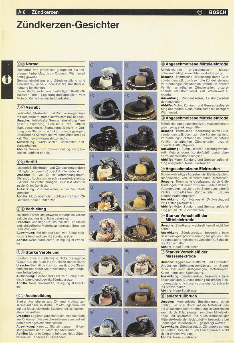

    Hier kannst du auch nochmal nachschauen

    Hi, Danke für Eure Antworten.
    Kopf abnehmen, hm, ich weiß nicht..... Never touch a running System.
    Scheint aber nicht Piaggio zu sein, da ne Langgewinde nicht reingeht, das habe ich schon probiert....
    Danke übrigens für den Hinweis mit den Kerzen. Ich seh da nur leider irgendwie nix, was zu mir passt....
    OK, ölig erkenn ich noch :)
    Hab jetzt nochmal rausgedreht......
    Wieder hilft mir das Blatt net wirklich..... Zu mager?

    • April 22, 2014 at 17:59
    Sieht ein bisschen Mager aus!
