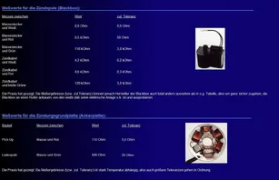

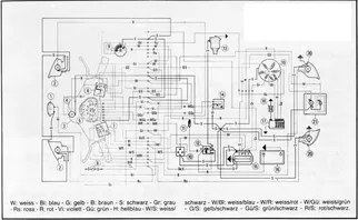

    Die Ladespule kann man messen oder auch sehen wenn die kaputt ist, im Normalfall 500 Ohm betragen. Das Picup lässt sich nicht messen, oder die Werte sagen nix aus. Ach ja das Killkabel, das kommt unter Punkt 19 aus der Zündgrundplatte (Gü) und geht zum Zündschloss, oder umgekehrt wenn Du möchtest. In der Grundplatte legt dieses Kabel Masse auf die Zündspule, so dass diese keinen Strom mehr produzieren kann, wie beide Seiten auf Masse liegen.
