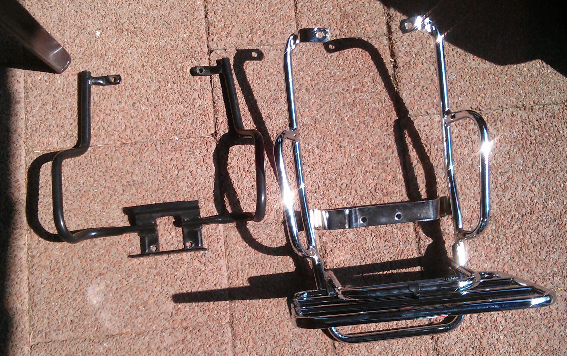

    ich habe mir vor einigen Tagen eine Vespa PK 50 XL 2 zugelegt und bin gerade dabei, sie ein wenig aufzupolieren. Hierzu wollte ich u.a. diesen Gepäckträger an ihr montieren.
    Wie ihr sehen könnt, ist dieser wohl für mein Modell konzipiert und sollte eigentlich einfach zu montieren sein. Das zweite Bild des Gepäckträgers bei SIP zeigt ihn sogar montiert an einer PK. Mein Probem ist nur, dass ich diesen nicht montieren kann, weil er einfach nicht passt. Ich habe mal ein Bild angehängt, wo ich den alten (schwarzen) und den neuen Chrom-Gepäckträger sehen könnt. Beim neuen ist die hintere Querstrebe zum verschrauben irgendwie weiter hinten. Des Weiteren bietet sie keinen Platz für das Schloss, so wie es der alte tut.
    Beachte ich irgendwas nicht, sodass er doch pass oder ist das eine fehlerhafte Angabe bei SIP? Letzteres kann ich mir jedoch nicht vorstellen, da bei scooter-center.com die gleichen Angaben stehen.

    Zitat aus dem dazugehörigen Artikelforum
    "Damit dieser Gepäckträger auf eine XL2 passt, müsste die hintere Blende, wo das Rücklicht drin ist, überarbeitet werden. Die Querleiste zum befestigen stösst dagegen."

    • April 30, 2014 at 08:16
    Stimmt Du hast recht, da wird viel Mist verzapft. der Richtige sieht so aus, alles andere führt da zu, dass sich der Plastikrahmen verbiegt und bricht. Der Unterschied ist im Kreis zu sehen. Auch wenn da Automatik steht, das ist bei der XL2 gleich.

    doch, habe einen bei ebay gesehen aber der wird wohl nicht mehr hergestellt . des weiteren stande ich heute zufällig neben einer pk 50, die den gleichen drauf hatte.
    Zitat von kasonova
    stimmt du hast recht, da wird viel mist verzapft. der richtige sieht so aus, alles andere führt da zu, dass sich der plastikrahmen verbiegt und bricht. der unterschied ist im kreis zu sehen. auch wenn da automatik steht, das ist bei der xl2 gleich.
    gut zu wissen :) . dann werde ich mich mal nach einem gut erhaltenen umschauen. wenn jemand einen übrig hat, kann ja kurz ne pn an mich schicken ;)

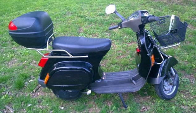

    Ich habe hier gerade zufällig eine XL 2 gefunden, die einen mir unbekannten Gepäckträger hat (siehe Anhang). Kann mir einer sagen, von welcher Marke dieser ist und auf welche Bezeichnung er hört?
