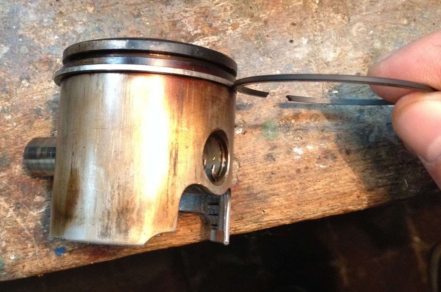

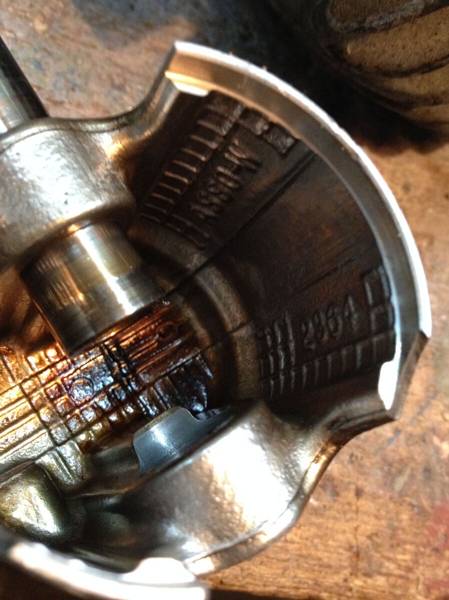

    Hi zusammen,
    ich habe einen Polini-Zylinder auf meinem Motor, der bereits verbaut war. Durchmesser exakt 47mm. Im Kolben selbst steht ASSO-W 2364. Die Kolbenringe habe eine Höhe von 1,5mm.
    Wenn ich nach Kolbenringen Polini, 47mm mit einer Höhe von 1,5mm suche, kommt bei SIP der 75mm3 Polini XYZ raus. Die Kolbenringe habe ich mir auch bestellt und sie sind eben angekommen. Es gibt bei 47mm auch 68/70mm^3, aber da haben die Kolbenringe wohl nur 1,2mm Höhe?!
    Jedenfalls sind die Kolbenringe da - sind aber schwarz. Die alten waren Silber. Nun habe ich was von Guss gelesen und Stahl, aber auch von Alu und Chrom. Das geht bunt durcheinander und ich habe leider keine Ahnung, welches Material das ist und sein sollte - ich sehe nur, vorher war es silber (Alu/Chrom?) und nun ist es schwarz (Stahl/Guss?). Ich habe aber auch keinen anderen gefunden und würde die nun gerne verbauen.
    Sind Probleme zu erwarten oder passt das?
    Danke euch!
    Gruß, Malte

    Sicher das es ein Polini Zylinder / Kolben ist ?
    Ich habe gerade bei einem DR75 nachgemessen und der hat Kolbenringe die 1,5mm dick sind (bei 47mm Durchmesser).
    Hast Du den Kolben mal mit Fotos vom DR bzw. Polini verglichen ?!

    Schau mal den Kopf an da ist Polini eingestanzt falls es einer ist

    • May 10, 2014 at 13:51
    Ja, Polini steht im Kolben und im Kopf!
    Bilder für Kolben und Kolbenringe angefügt!

    guck ob die mechanisch passen, wenn ja, los gehts.
    • May 11, 2014 at 09:44
    Würde ich auch so machen, wie chup sagt.

    • May 11, 2014 at 17:54
    okay, danke. Passt, habs eingebaut. Scheint alles zu laufen :)
    VG, Malte
