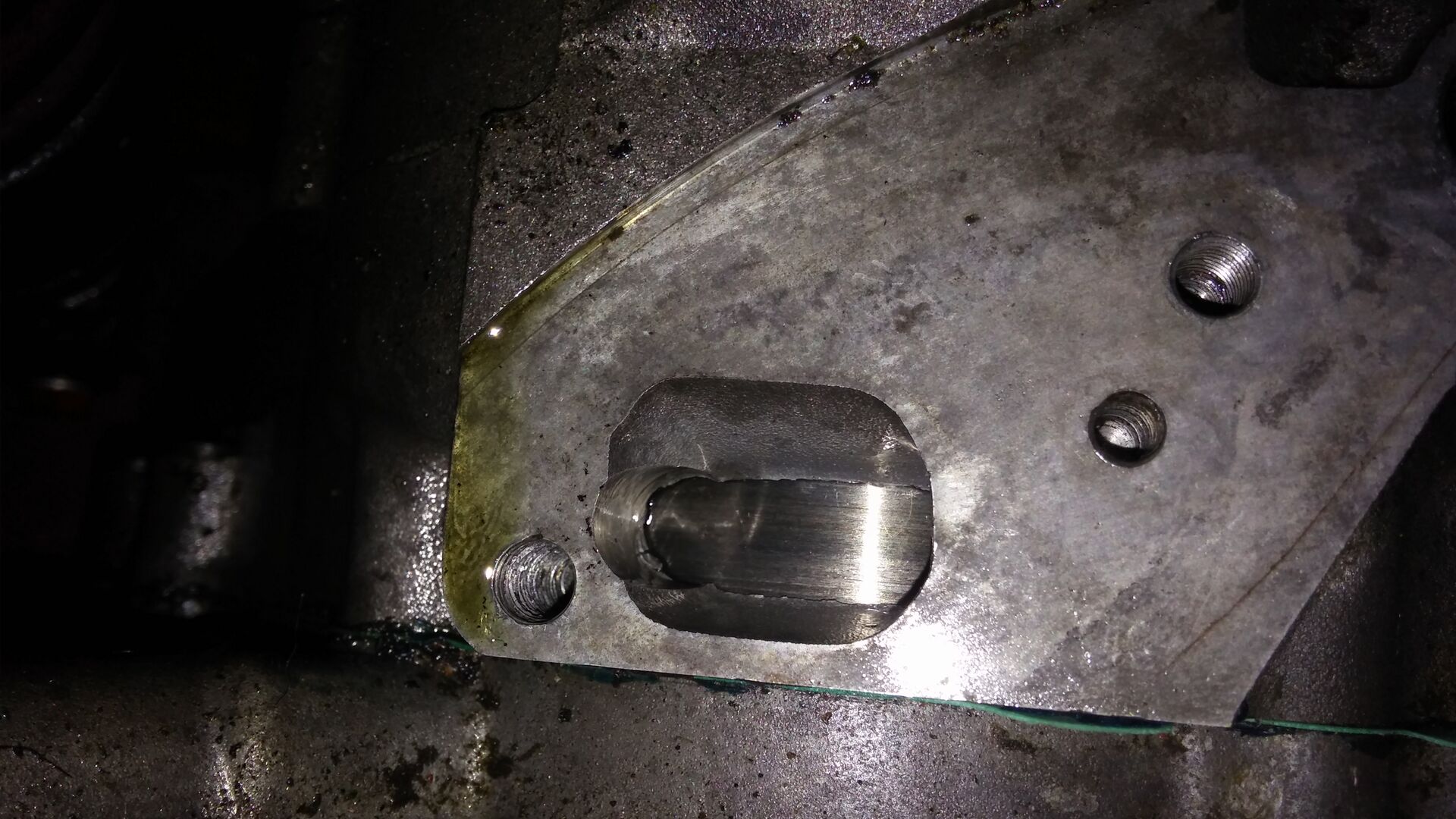

    So hab jetzt grade nenn Öltest gemacht, Drehschieber Öffnung mit aufgefüllt und nach Ca 9 Minuten war es weg.Ist das nun noch in der Norm oder doch kaputt? Hier ein Foto, ich hoffe man erkennt was
      • 293.14 kB
      • 1,920 × 1,080
      • 473
  • cabriowolf
    100
    Lkr. Straubing
    Px 80 e lusso
    • May 26, 2014 at 21:39
    Mit 15w40 aufgefüllt

    • May 28, 2014 at 00:10
    Der Kobold aus dem GSF repariert das
    oder mit UHU Endfest 300.
    Wenn der Motor zerlegt ist, hab ich schon zweimal solche "Tuning-Bohrungen" dichtbekommen, hält besser als Kaltmetall. Ohne den Motor zu spalten währe es mal interessant, aber ich hab keine Idee wie man von oben die Dichtfläche kleben könnte.
    Viel Erfolg

    • May 29, 2014 at 08:09
    Jemand noch ne Meinung zu dem Bild, ich find das sieht irgendwie komisch aus.
