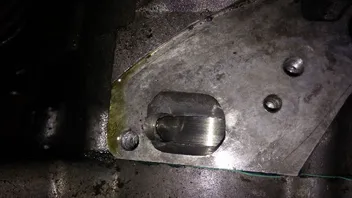

    So hab jetzt grade nenn Öltest gemacht, Drehschieber Öffnung mit aufgefüllt und nach Ca 9 Minuten war es weg.Ist das nun noch in der Norm oder doch kaputt? Hier ein Foto, ich hoffe man erkennt was

  • cabriowolf

    • May 26, 2014 at 21:39
    Mit 15w40 aufgefüllt

  • cabriowolf
    100
    Lkr. Straubing
    Px 80 e lusso
    • May 29, 2014 at 08:09
    Jemand noch ne Meinung zu dem Bild, ich find das sieht irgendwie komisch aus.
