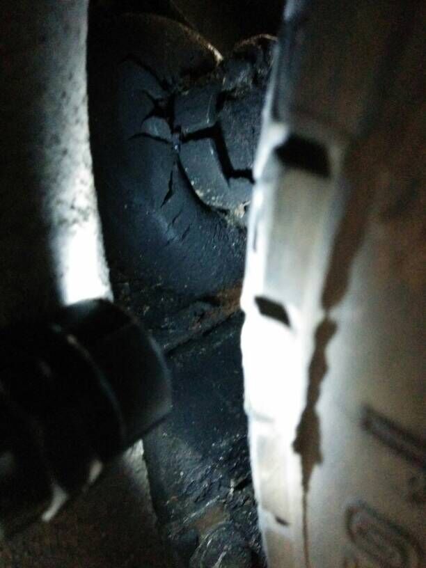

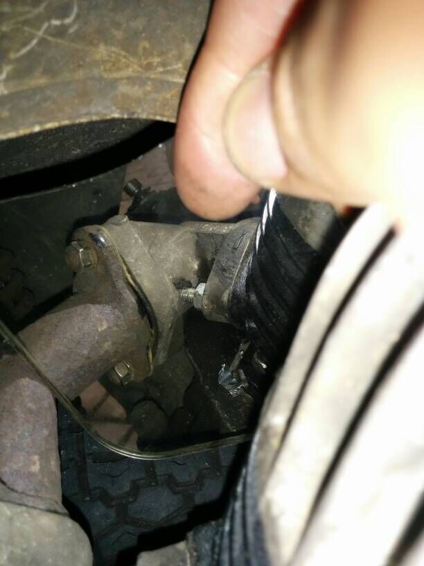

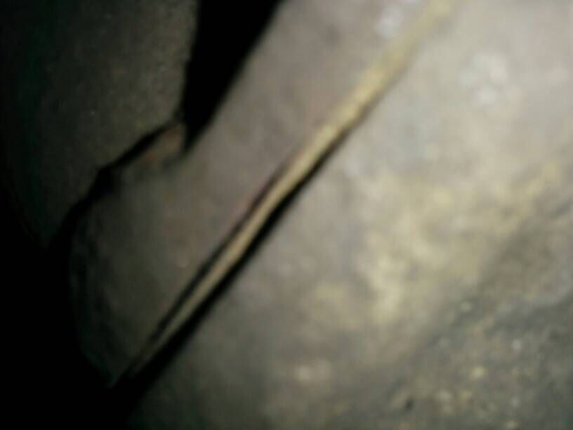

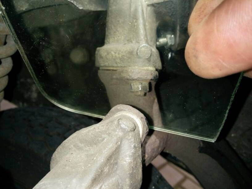

    Ansonsten läuft sie ganz normal. Hier paar Bilder...krummer zu Zylinder ist denke ich ok...krummer zu auspuff hat nen Spalt...Gummi zum vergaser bisschen kaputt...

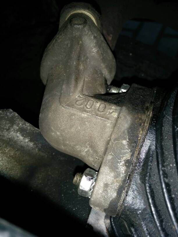

    • May 20, 2014 at 17:45
    Hier sieht man ne schwarze stelle...das Metall ist bisschen verbogen sodass ichs nicht ganz festziehen kann. Kann man einfach 2 Dichtungen ubereinander legen um das auszugleichen ?
      • 49.25 kB
      • 612 × 816
      • 392
    1,018
    60,223
    11,661
    • May 21, 2014 at 07:58
    ja, kann man.
