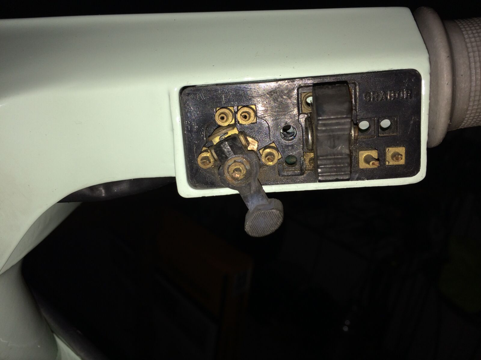

    wenn du also kein neues DRITTES kabel zum bremslichtschalter von erwähnter ausgangsposition gezogen haben solltest, dann benötigst du ein drittes kabel. am schalter ist bisher ein massekabel. die kannst du nicht weiter gebrauchen. dies würde ich isolieren und liegen lassen.
    wenn du keine hupe hast, dann brauchst du natuerlich den hupenschalter nicht zu modifizieren. nichtsdestotrotz bitte den massekontakt am lichtschalter (schwarzes kabel) abschrauben.

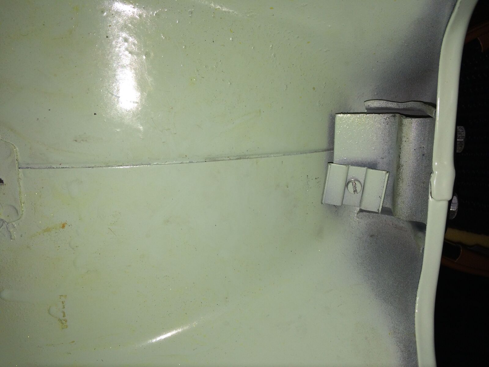

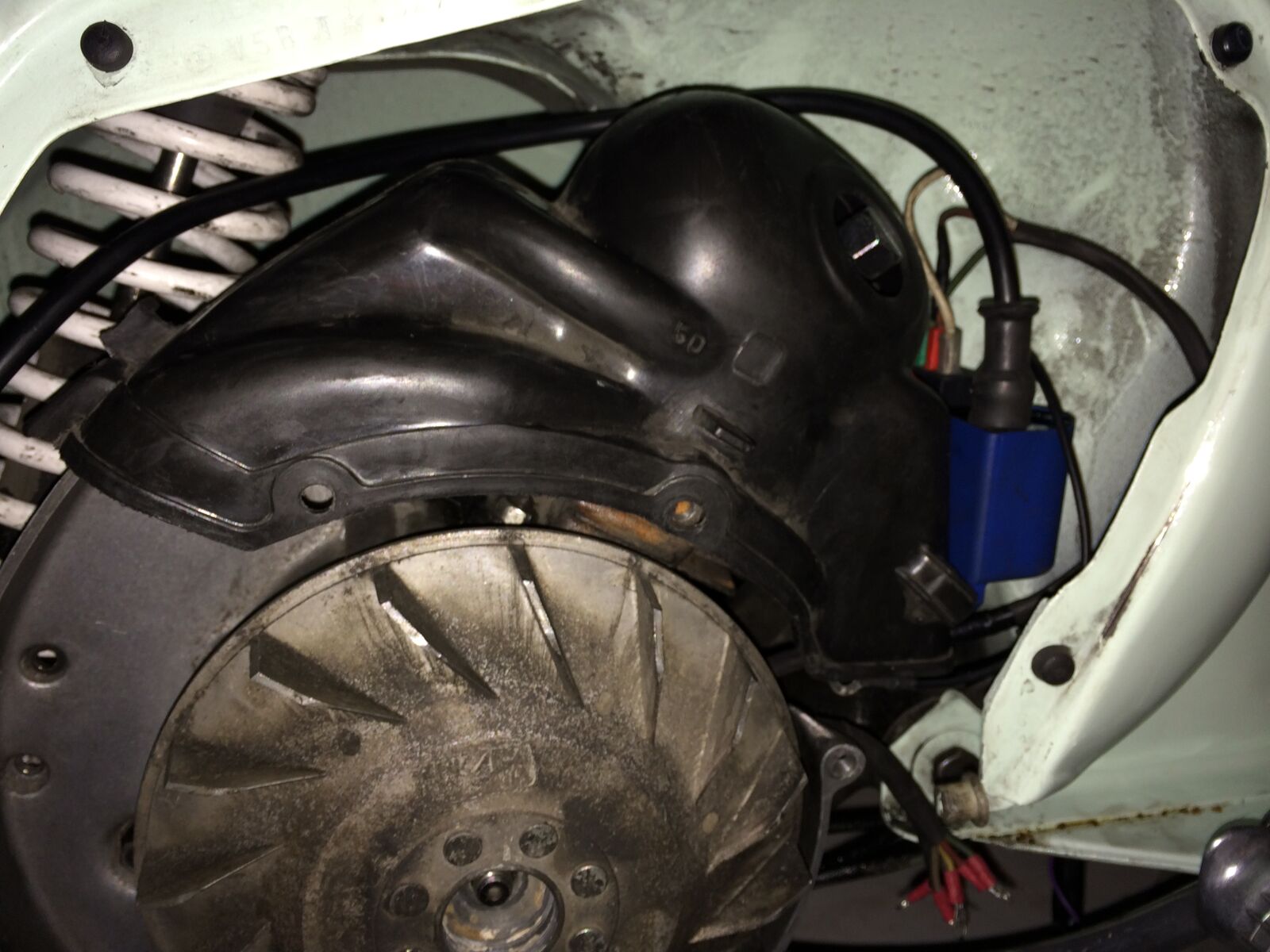

    Anschliessend musste ich noch ein Loch bohren (10mm) damit die Kabelführungen der ZGP durchpassten.
    Ich hatte mir diese CDI Halterung gekauft gehabt, musste aber feststellen, dass die Kabel dann von der ZGP zu straff sitzen.
    Aus diesem Anlass habe ich die Halterung (wie chup4 mir empfohlen hat) hier angebracht..

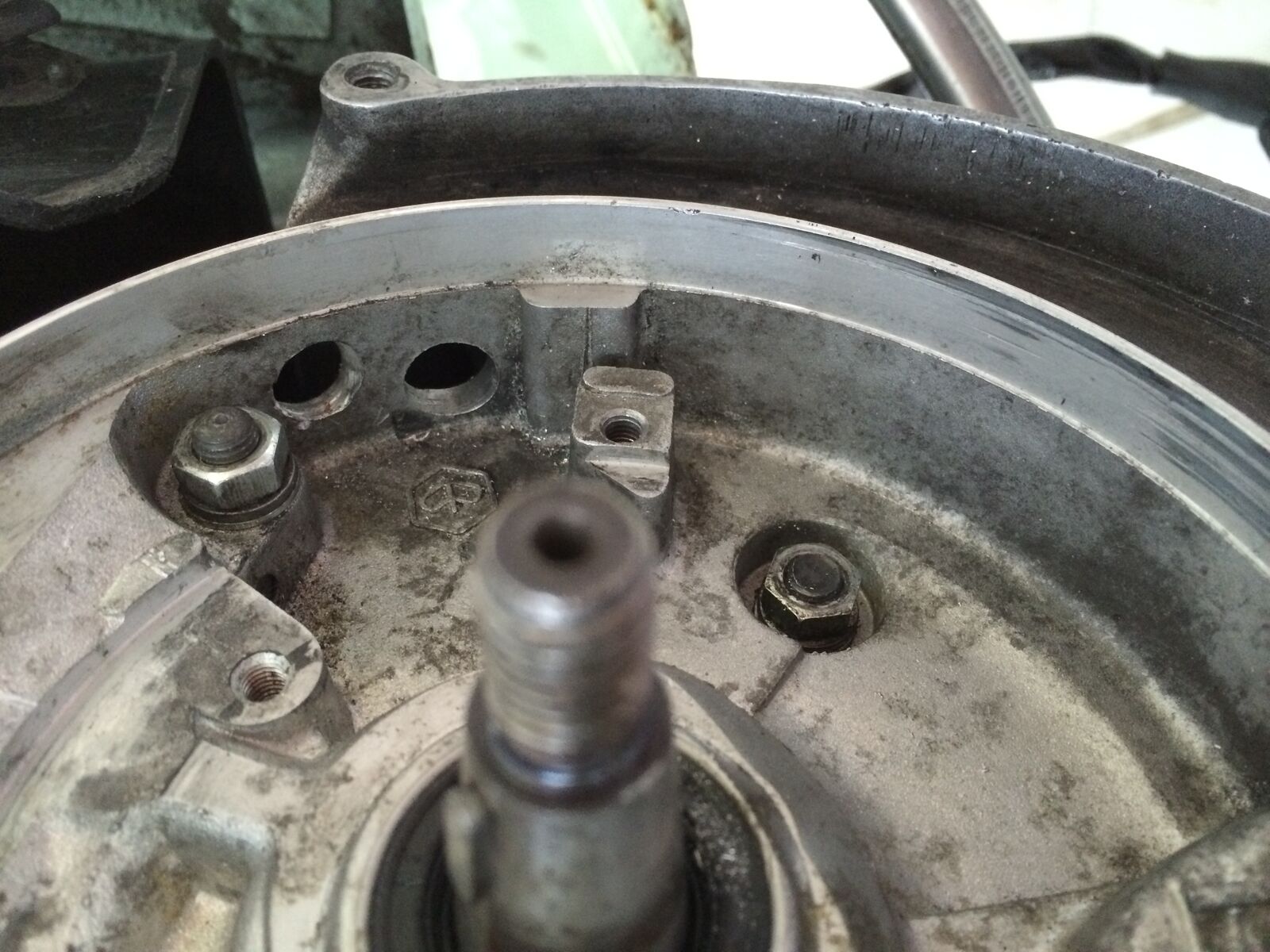

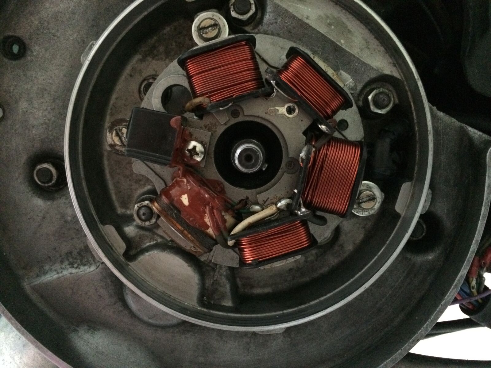

    Anschliessend ZGP drauf und Polrad drauf.
    Anschliessend ging es zur Verkabelung ....ich glaube hier habe ich die Nerven von chup4 strapaziert (sorry nochmals dafür rotwerd-) ) aber ich bin echt ein Grobmotoriker bei Elektrik-Sachen.
    Grün der ZGP auf Rot des Kabelbaums
    Schwarz der ZGP auf Schwarz des Kabelbaums

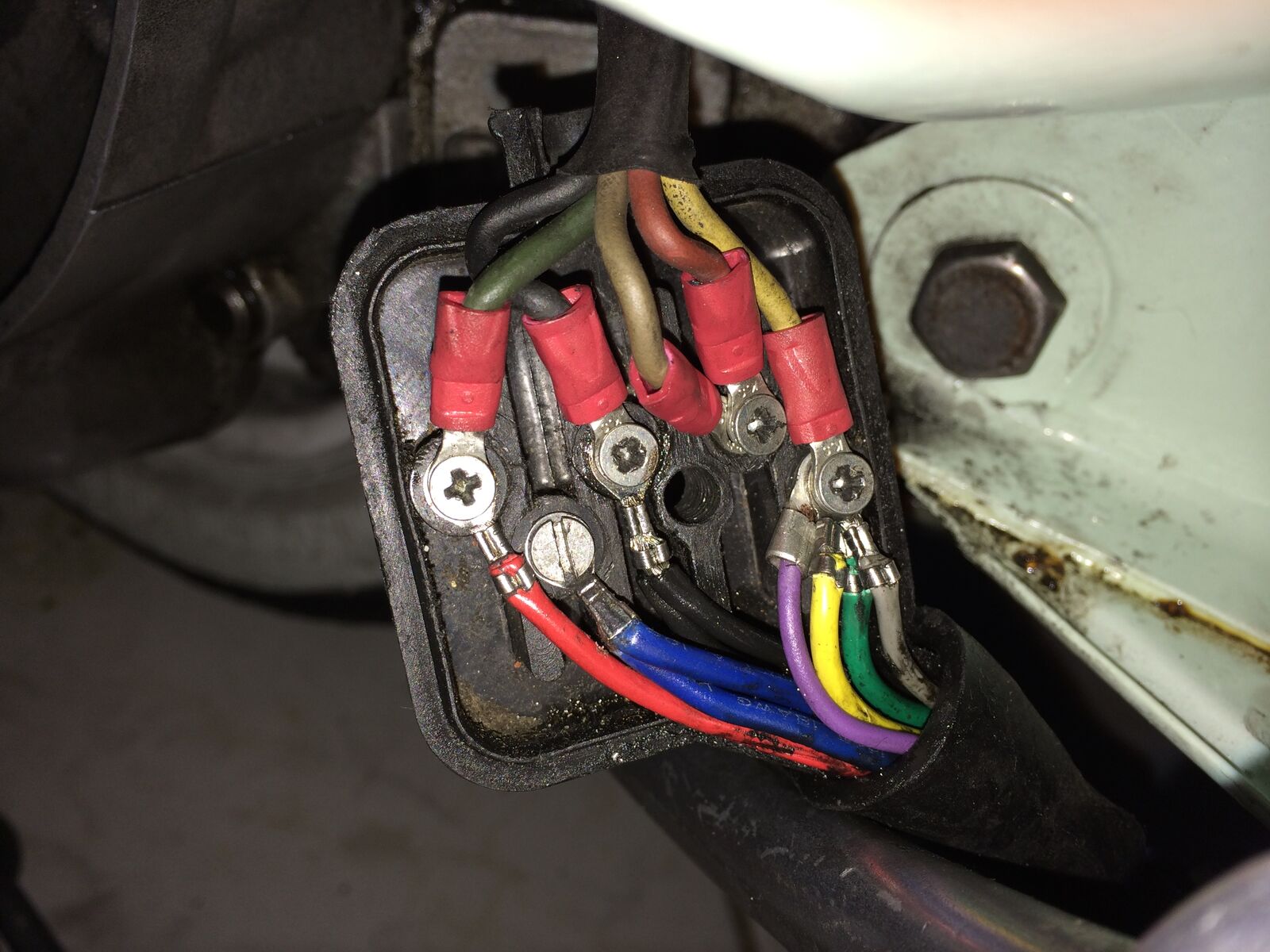

    So und nun habe ich herausgmessen welche beiden ich verbinde und welches ich an den Rest der Kabel verbinden muss...(das ist jetzt noch nicht optimal)
    Eigentlich müsste ich braun mit rot verbinden und gelb mit dem Rest des Kabelbaums verbinden...hat aber nicht funktioniert, hatte kein Licht.
    Also durchgemessen bei braun kommt ca.12-16V raus bei rot 8V und bei Gelb 4V.
    Also habe ich rot mit Gelb verbunden und braun an den Rest der Kabel des Kabelbaums angeschlossen.

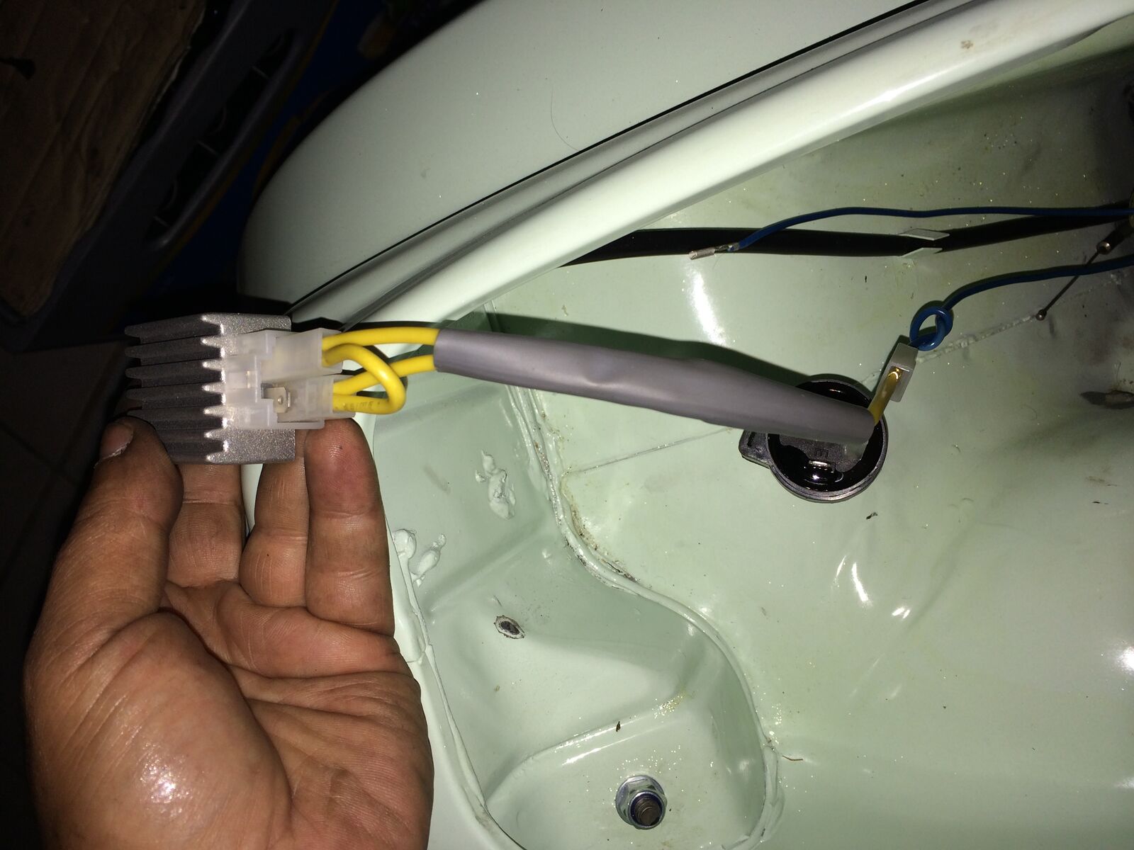

    Spannungsregler und Blinkerrelais habe ich hier befestigt, passt! (Plättchen vom alten Blinkerrelais abgeschraubt und Spannungsregler in dem Loch befestigt. Blinkerrelais habe ich dann mit Kabelbinder an den Spannungsregler befestigt.
    Spannungsregler habe ich diesen: http://www.scooter-center.com/de/product/BGM6690/Spannungsregler+4+Pin+BGM+PRO+12V+DC+universal?meta=?cat=C_V_V5B3T&catmatch=CAT_ELEKTRIK_REGLER
    Und Blinkerrelais diesen: http://www.scooter-center.com/de/product/BGM6203/Blinkrelais+UNIVERSAL+3+Pin+12V+01+085A?meta=?cat=C_V_V5B3T&catmatch=CAT_ELEKTRIK_BLINKRELAIS
    Beim Spannungsregler habe ich AC und AC verbunden und ein Kabel (Masse an den Rahmen)
    Ich habe dann herausgemessen welches der beiden gelben Kabel im Vergaserraum Saft bekommt.
    Diese habe ich dann an den Spannungsregler angeschlossen und von diesem an den Blinkerrelais und dann raus aus dem Blinkerrelais auf das andere gelbe Kabel gesteckt.
    Vom Spannungsregler an B vom Relais und vom Relais aus L an das andere gelbe Kabel im Vergaserraum, welches vermutlich dann an den Schalter geht. An E habe ich auch ein Kabel verbunden und dieses auch an den Rahmen befestigt.

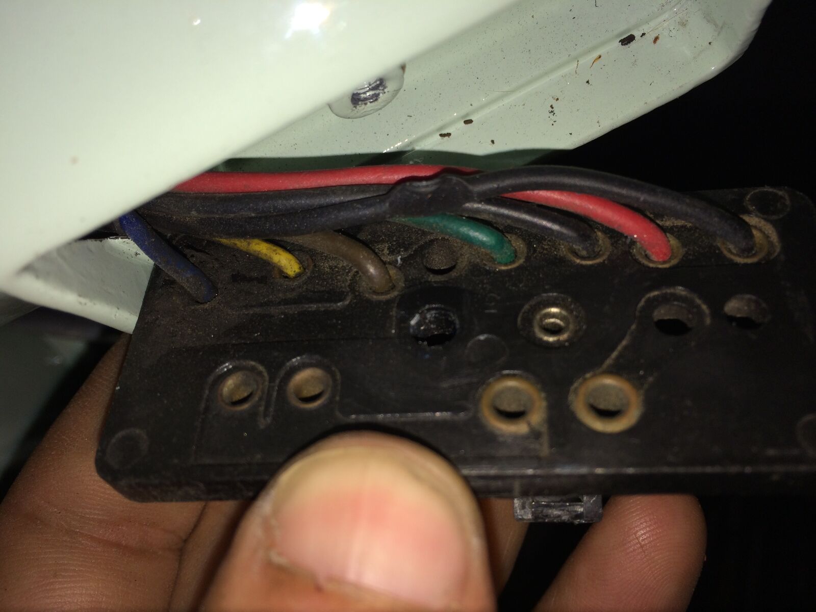

    Anschliessend habe ich am Schalter das zweite schwarze Kabel von rechts abgeknipst und isoliert.

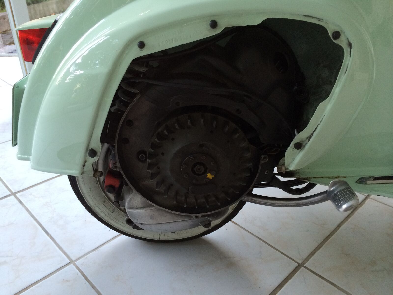

    Um das ganze zu vervollständigen , da ich selber oft nach einen geeigneten Ort für den Spannungregler und dem Relais gesucht habe , hier meine Befestigung .
    Sitzt bombenfest hat Platz und ich musste kein extra loch bohren!!!
