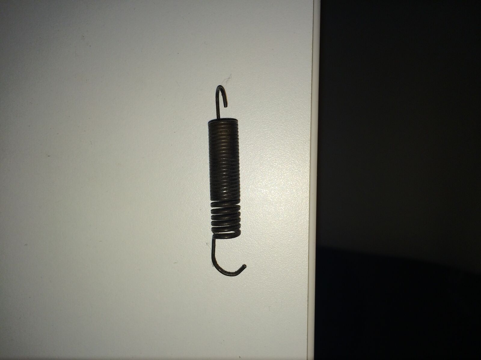

    Ich bin auch schon mal damit gefahren, aber da ist mir immer das gas abgefallen oder es hat auf ein mal einen knall gegeben und er war aus und ich hab gemeint ich muss nur den vergaser einstellen lassen. Kann das vielleicht auch sein das ich die falschen gasfedern unten bei den zügen eingehengt habe??

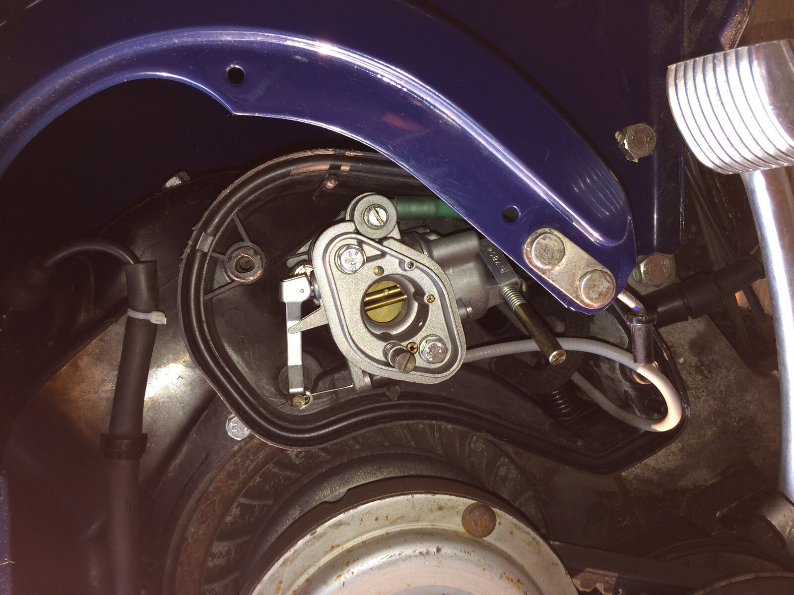

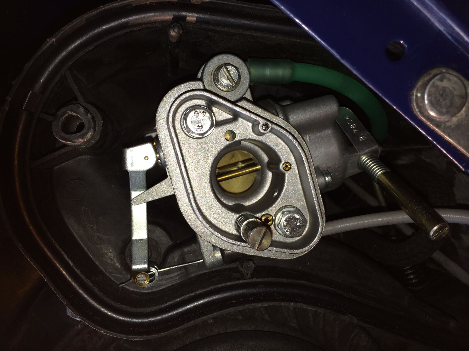

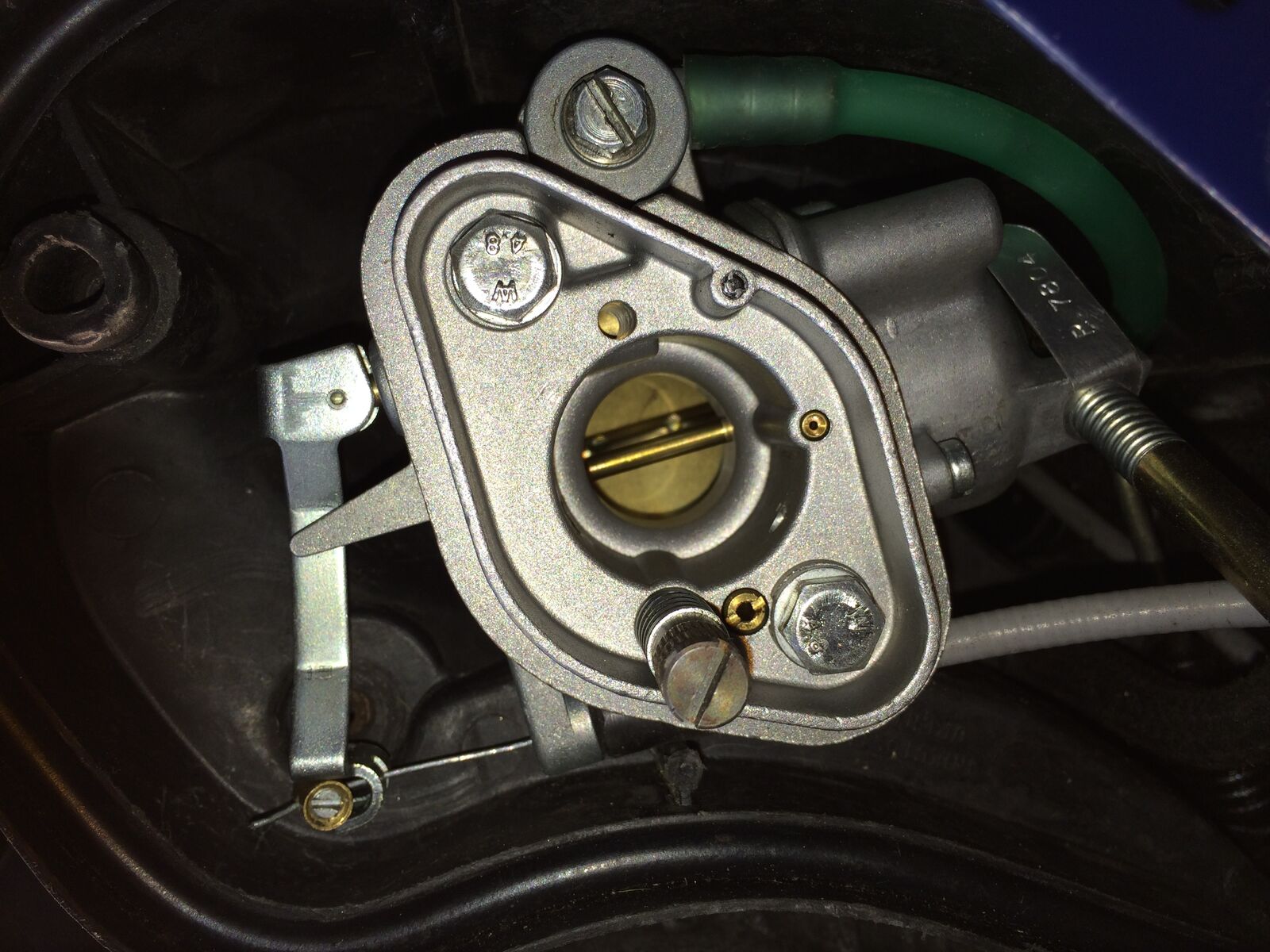

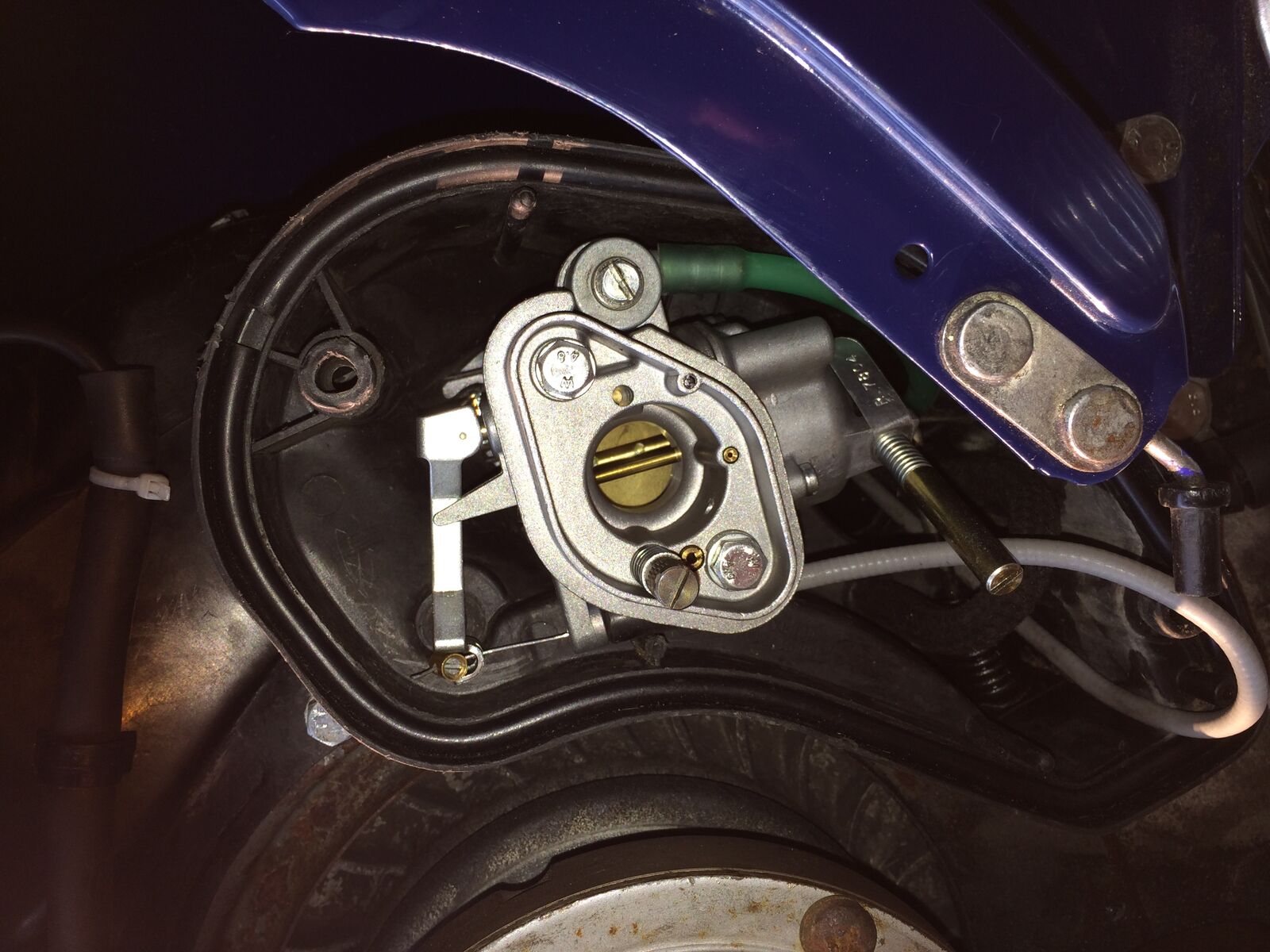

    Anbei habe ich ein paar Bilder von meinem Vergaser angefügt und von der einen von zwei Gasfedern die ich unten beim Gaszug hin gemacht habe. Aus dem unteren Loch bzw. auf den Bildern aus dem rechten Loch läuft dann der Sprit raus.
    Ich hoffe mir kann irgendjemand helfen.

    Was Du da alles beschreibst, will ich kurz mal hinterfragen:
    1. kommt es während der Fahrt öfters zum "Knall"? Wenn ja, hast Du kein Gaserproblem, sondern ein Zündungsproblem. Meistens ist es das Pick Up. Tauschen und alles wird gut.
    2. Welchen Vergaser hast Du verbaut? Die 50er Automaten hatten entweder einen 16/12er oder einen 16/14er Del'Orto verbaut. Der passt natürlich nicht auf die 125er. Schau in den Papieren nach, da steht der richtige Vergaser und auch die richtige Bedüsung.
    Ich tippe bei dem von Dir beschriebenen Fehlerbild auf ein defektes Pick Up. Bin gespannt, was es dann wirklich war!
