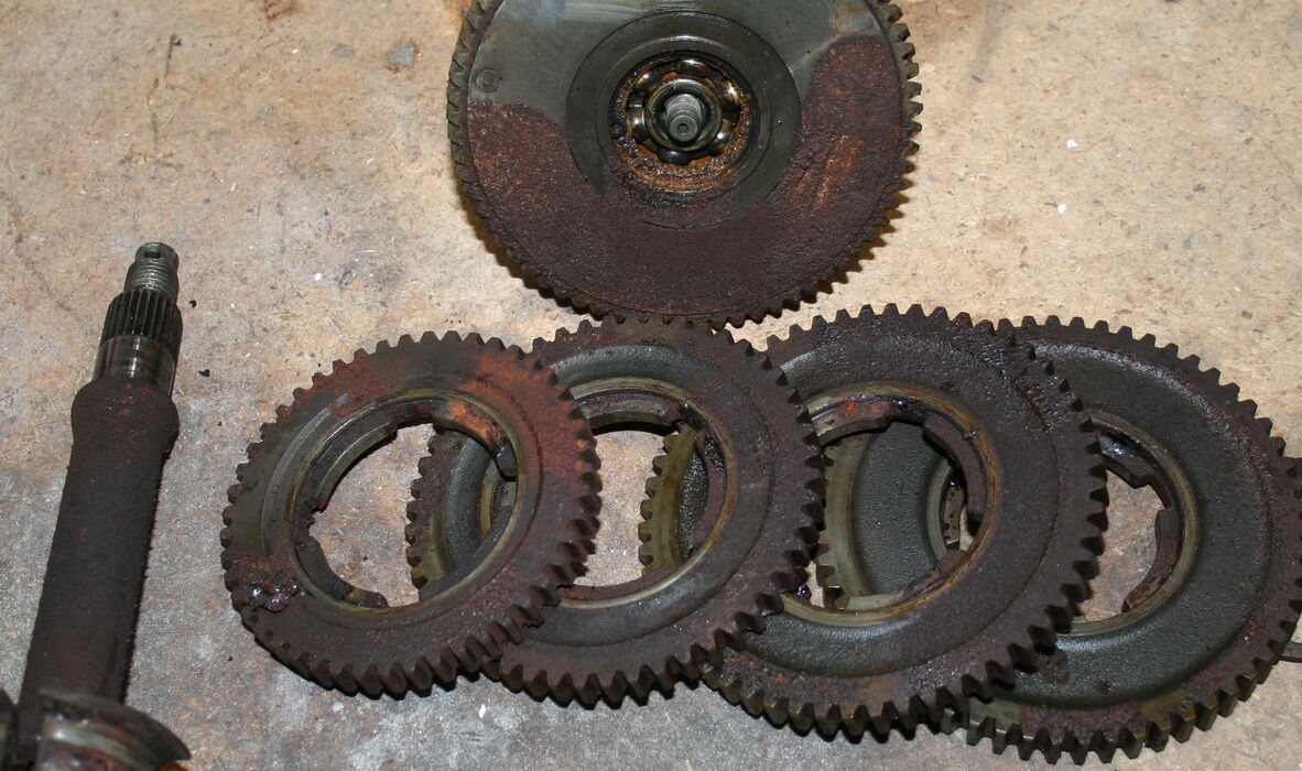

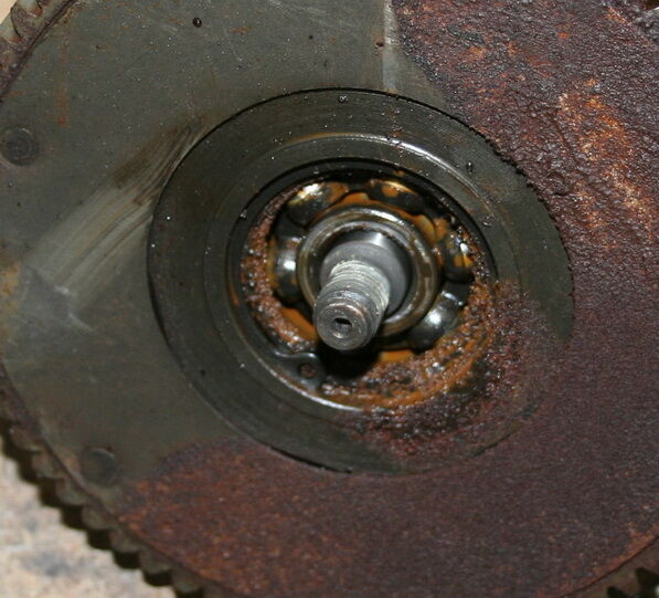

  • Rolwir
    180
    21
    Nähe Frankfurt a.M.
    PX 125 E Lusso VNX2T, PX 200 E Lusso
    • June 7, 2014 at 11:26
    Hab mal Bilder von nem Wasserschaden (PX) eingestellt. Keine Angst, deine läuft ja, also sieht der Motor nicht so aus! ^^
    • June 18, 2014 at 11:17
    Wasserschaden? DAS ist natürlich was anderes. Da steht definitiv eine komplette Motorrevision an. Da ist nix mit "never touch a running system". :D
